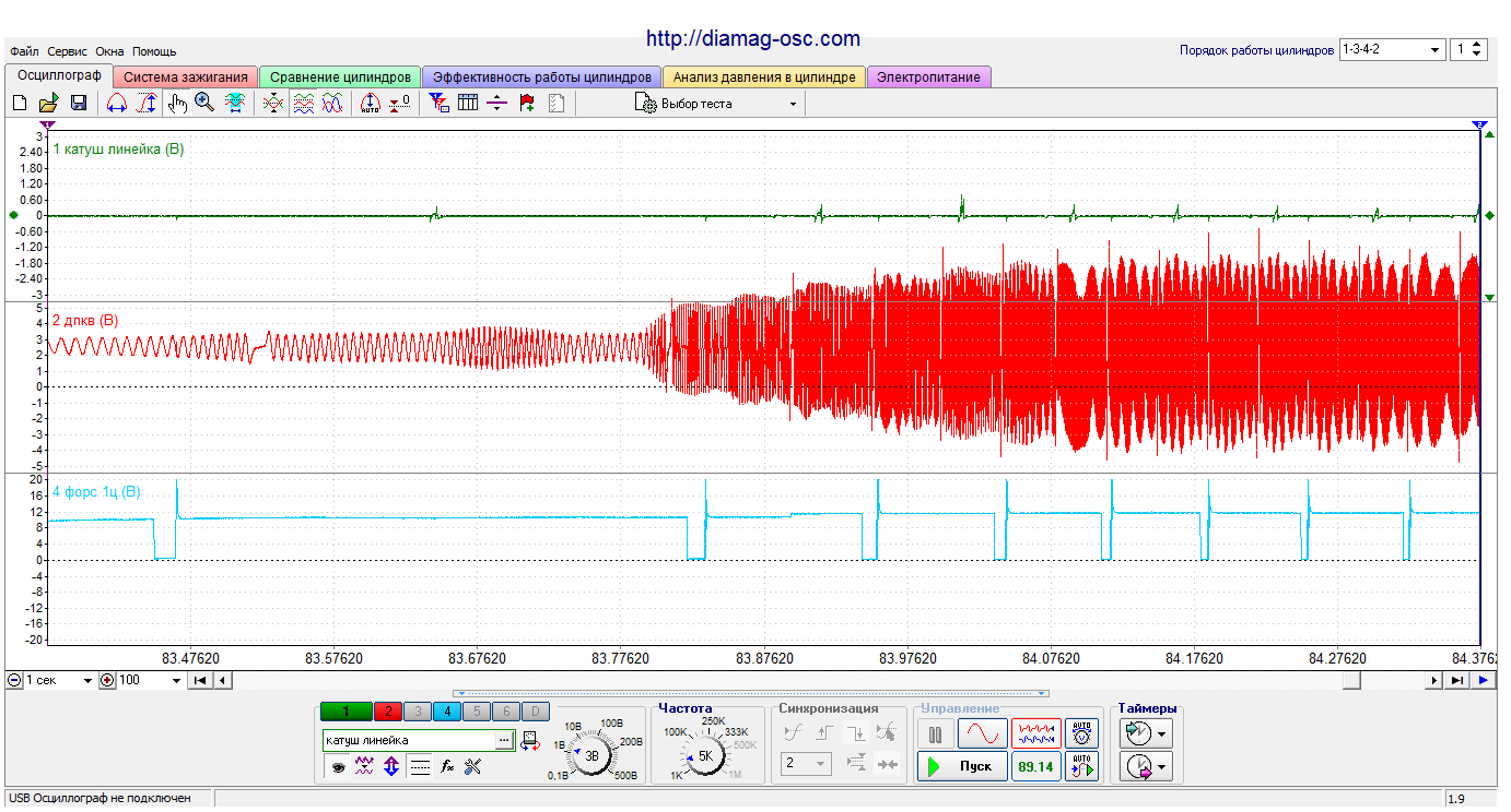

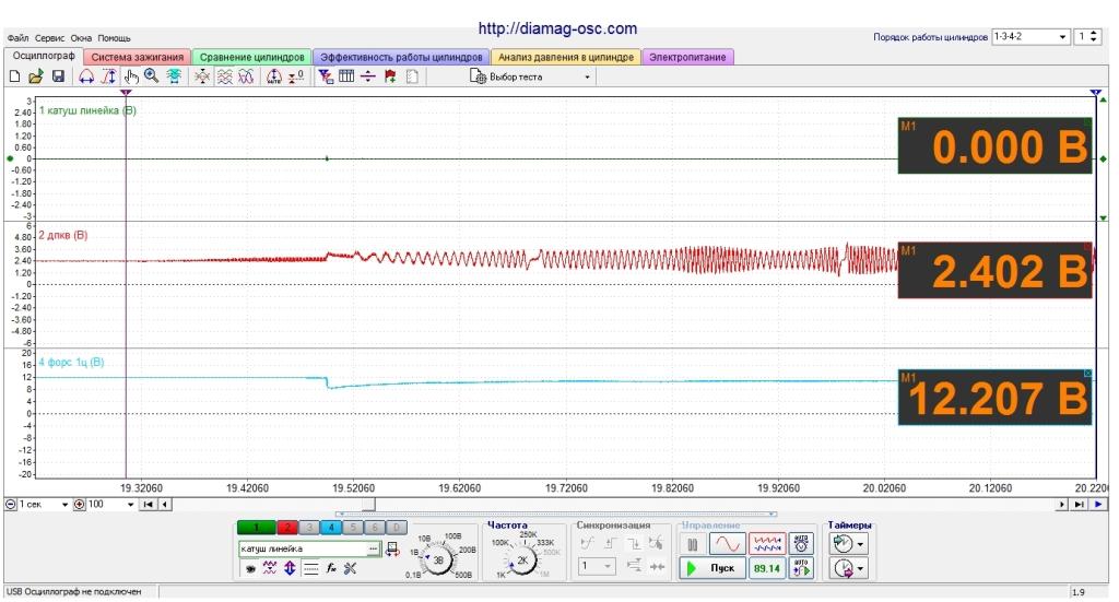

2. Поиск искры, дпкв, форсунки. Цепляю осциллограф. Вижу следующее:
Не заводится
Отсутствуют сигналы форсунки и искры.

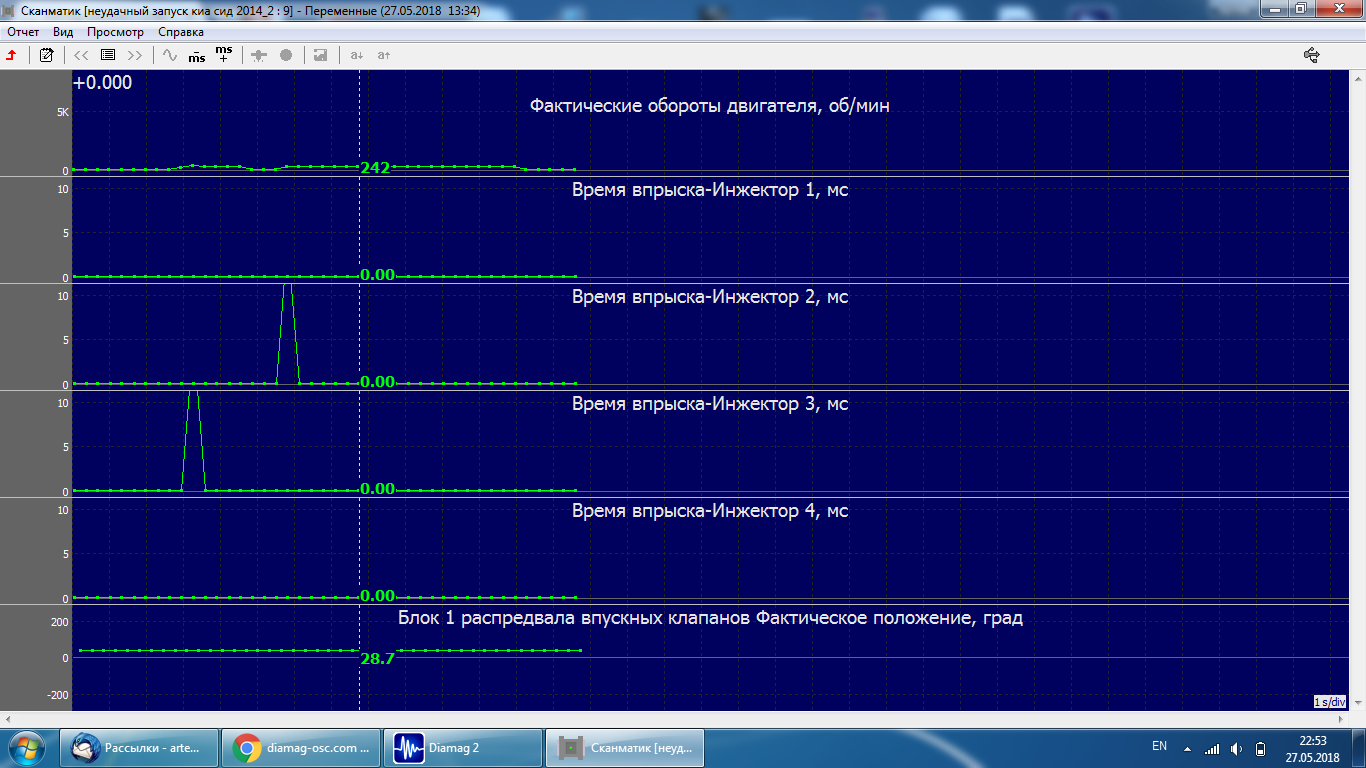

4. Теперь, предполагаю что цепь ДПКВ повреждена. Подключаю сканматик, и в момент проблемного запуска вижу фактические обороты двигателя порядка 200.

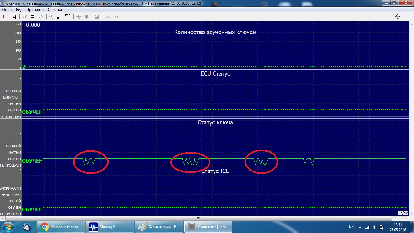

5. Т.к. не идут два сигнала - искра и форсунки, предполагаю иммобилизатор. и вот что я вижу, в проблемный момент, на сканматике в разделе параметров иммо.:
Здесь происходит вращение стартером секунд 10. Я так понял, что не получается у системы прочитать ключ

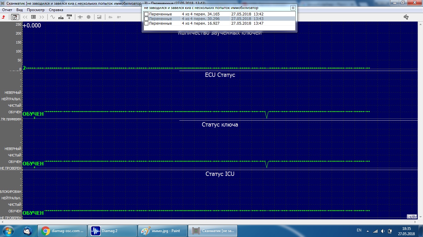

момент удачного запуска выглядит следующим образом:
Пробуем запасной ключ, проблема остается.

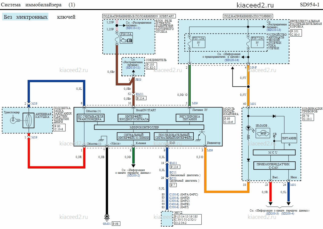

Судя по схеме, надо проверить антенну, линию ЭБУ-ИММО и обратить внимание на индикацию на панели приборов, в момент плохого запуска.
А кто нибудь знает расположение ИММО? И еще вопрос, а разбор разъема ЭБУ возможен? что бы добраться до канала связи, и посмотреть идут ли там хотя бы хоть какие то последовательности...

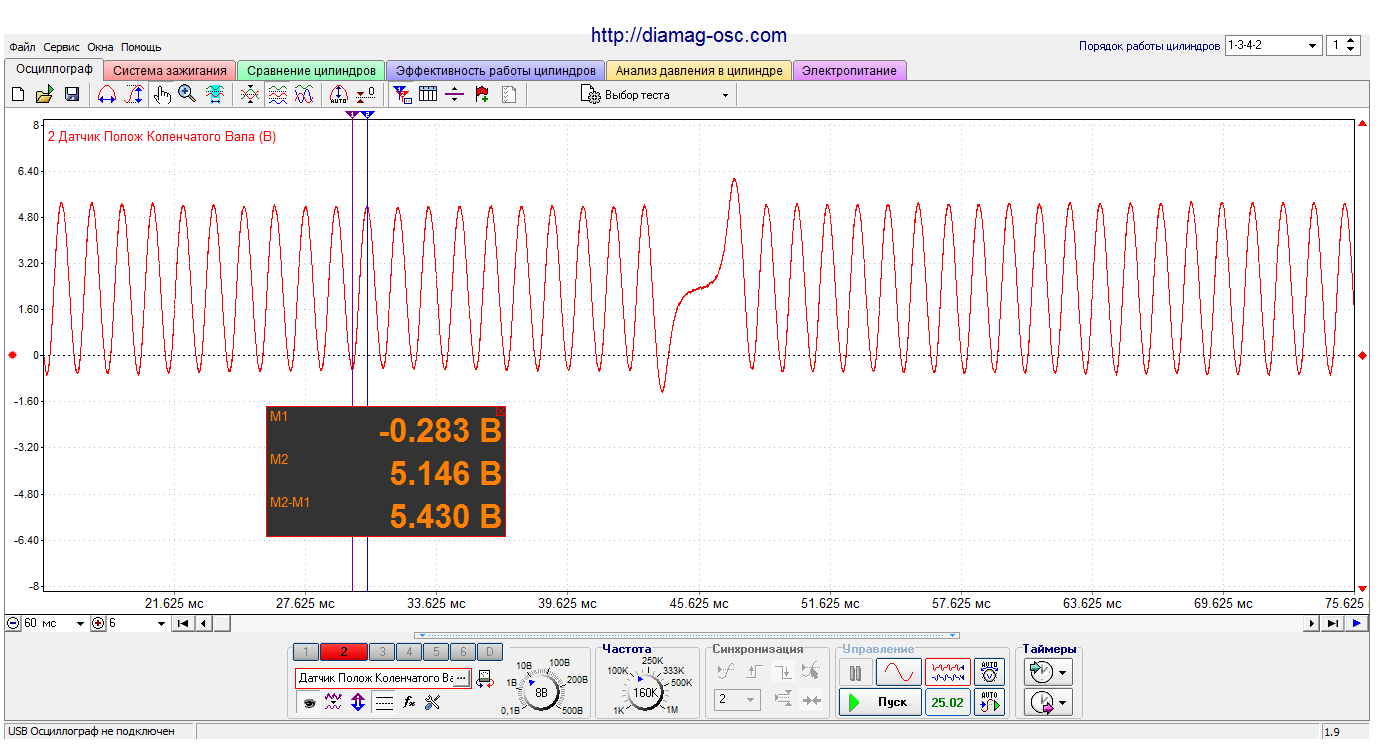

Обратите внимание на сигнал с ДПКВ -он висит выше ноля и не пересекает его-это смещение от блокировки сиги как в этой теме viewtopic.php?f=15&t=1327

TRV писал(а):Обратите внимание на сигнал с ДПКВ -он висит выше ноля и не пересекает его
Полностью согласен с наблюдением. По такому сигналу можно предположить замыкание в ДПКВ.

Сообщение vehpbkrby » 28 май 2018, 06:57
TRV писал(а):Обратите внимание на сигнал с ДПКВ -он висит выше ноля и не пересекает его-это смещение от блокировки сиги как в этой теме http://diamag-osc.com/forum/viewtopic.php?f=15&t=1327
Спасибо за наводку, но есть несколько нюансов:
1. эбу видит обороты

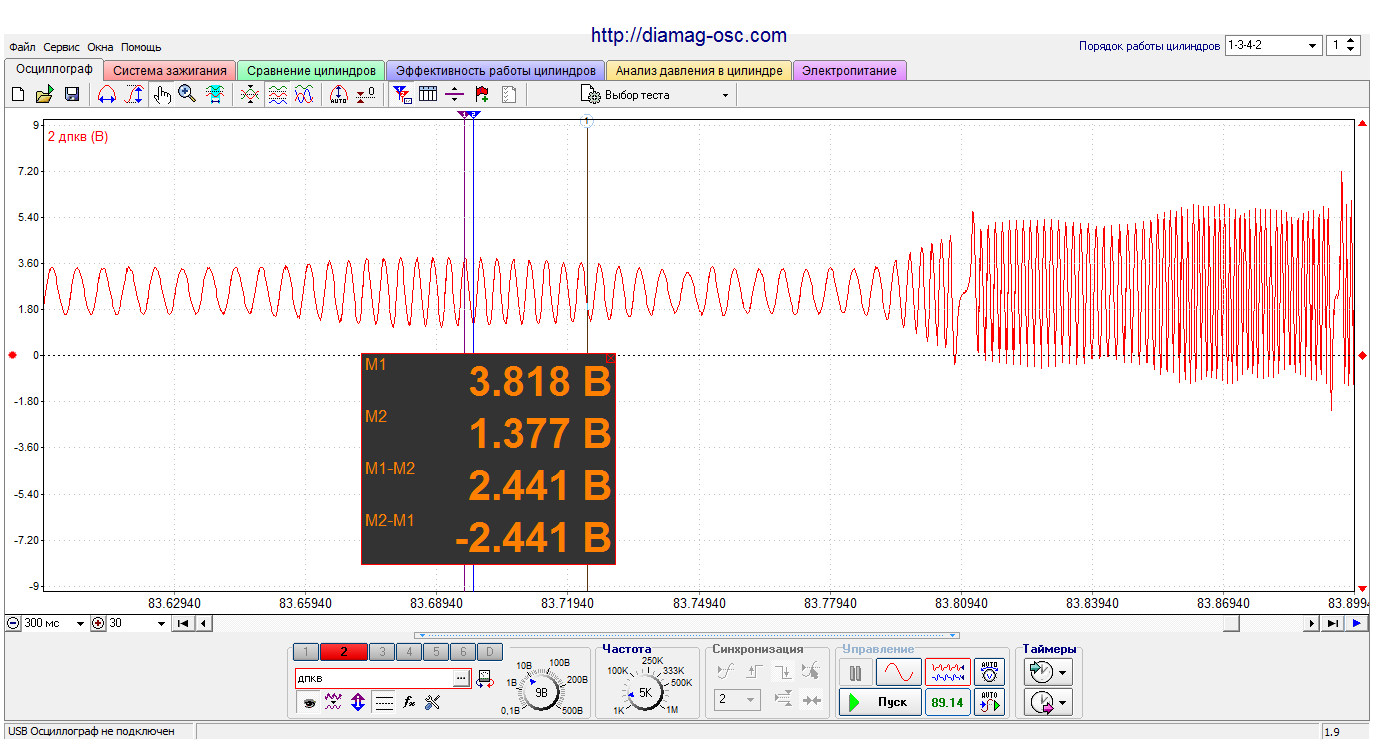

2. пример когда машина завелась, амплитуда сигнала больше чем по приведенной вами ссылке, хоть и не доходит до нуля.
АМПЛИТУДА ПЕРЕД СТАРТОМ:
К тому же, для пересечения его нулем, необходимо и увеличить частоту вращения задающего диска, и тогда и амплитуда сигнала возрастает, как раз пересекая нулевую отметку.

Сообщение vladimisafrono » 28 май 2018, 07:19
Правильно. Но лишь увеличив частоту вращения амплитуда сигнала начинает пересекать ноль. А при стартерной прокрутке это есть ? Какое напряжение приходит на ДПКВ? Какое сопротивление ДПКВ и какое должно быть? Нет ли замыкания цепи ДПКВ на плюс и минус бортовой сети. На сколько мне известно сигнал ДПКВ должен пересекать ноль. Т.к. его сопротивление подобрано так что бы погасить напряжение на него поступающее. Ведь Вы подключаясь щупом к ДПКВ думаю должны видеть ноль на сигнале, ну или микро плюс. Пересмотрите свои предыдущие сигналы ДПКВ, с других авто. Посравнивайте их. Я думаю, должен быть ноль при подключении.

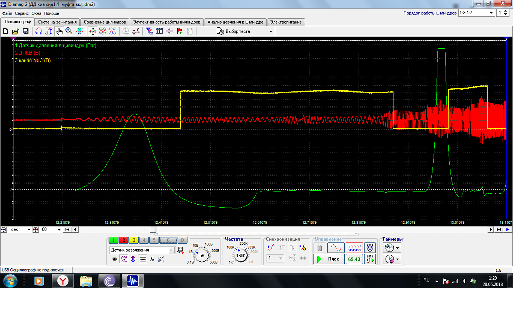

Сообщение TRV » 28 май 2018, 07:33
Вот момент заводки кио сид 1.4 ,правда 2007года.Так что надо по иммо снимать накачку и смотреть на разъёме ЭБУ сигналы ,втыкать иголки вдоль проводов ,на этой кой какие точно втыкал,не помню уже какие точно.

Сообщение vehpbkrby » 28 май 2018, 07:49
При стартерной, этого нет. Тем не менее, ЭБУ РЕГИСТРИРУЕТ частоту вращения ДПКВ.. Стало быть амплитуды достаточно
2.4 В
Это не измерял, и честно говоря не знаю какое должно быть на этих моделях...
Вот тут я не очень понимаю, что означает такое сопротивление, что бы гасить напряжение на него поступающее..
Сигнал пересекает ноль, при увеличении частоты работы двигаетеля. См скриншоты выше.
Ну, конечно, на сигнальном проводе я наблюдаю напряжение смещения сигнала = 2.4 В (что за микроплюс такой?), а на массовом проводе будет(и есть...) 0, при измерении разницы потенциалов относительно минусовой клеммы аккумулятора.
Ну, вот пример сигнала с киа РИО:
Аналогичное смещение в 2,4 вольта.
