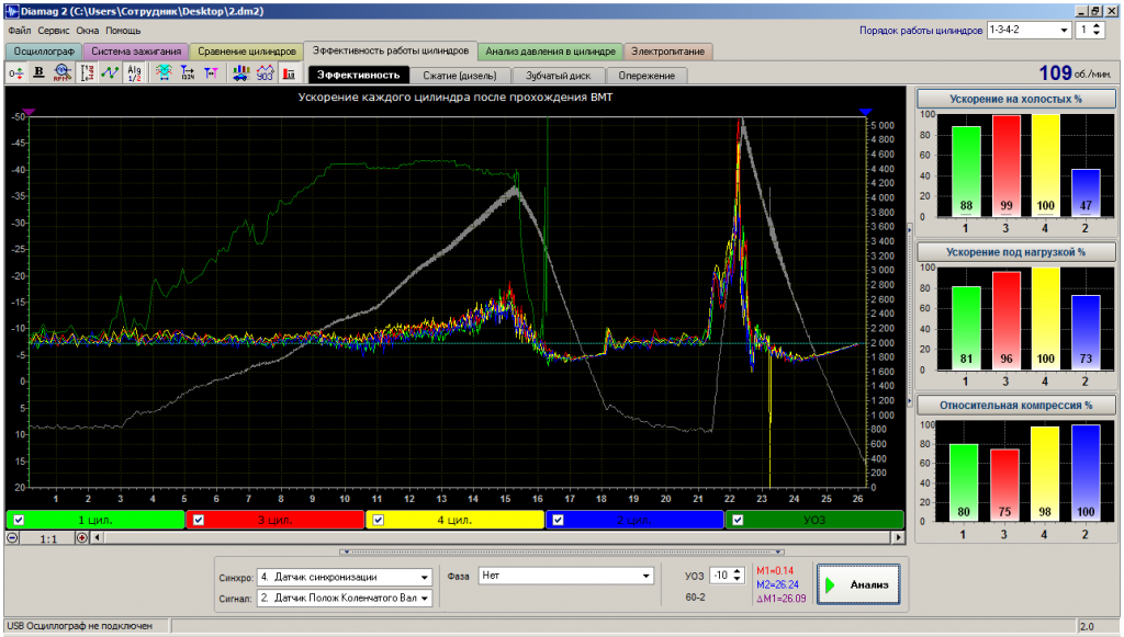

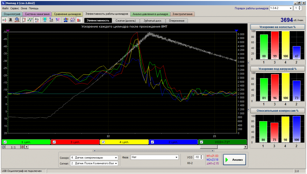

Мой патрик 2014 года (bosch 71) заболел... обычно провал был где то на верху (если нехватка топлива). А тут в середине... Скрин пряляпал
С чего всё началось: изначально лицезрел долговременную коррекцию в +14%
Два раза поменял топл. насос. (все два раза бош, второй раз производительностью поболее Bosch 0 580 454 138 (185 л/час), за место 110л/час.
Форсунки за 5к до этого были на стенде (всё норалёк, но к этому времяни могли застратся)
Форма искры норм
Проверил впуск на подсос
Ну вот и сделал CSS
Перед появлением менял впуск на на тот что с рессивером поменьше (от буханки), и заменил выпуск на 421... В это же время форсунки проверял на стенде.

Иван22регион писал(а):Посмотрите фазы грм. С дад на растянутой цепи эбу может ошибаться по воздуху из за сьеховших фаз грм.
Впуск стоит +6гр, выпуск +2 градуса по КВ.
На стоковых углах картинка по CSS такая же...
С коррекцией разобрался. Отцепил клапан Абсорбера.
Остаётся вопрос провала по CSS ...
Кто нить видал такой провал? Как себя машинка ведёт?
