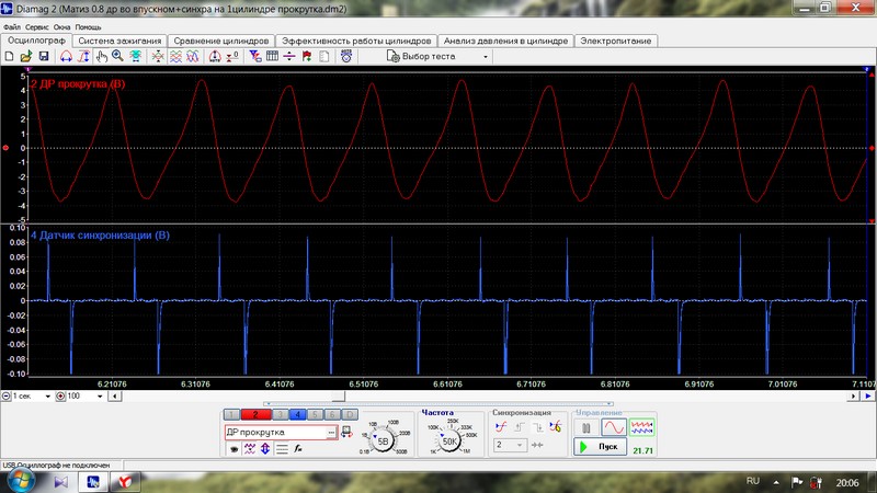

Раскурочил штук семь БП от компов разных лет производства-выпаял все дросселя на ферритовых кольцах ,есть даже готовые синфазные пару штук разных форматов.Один побольше испробывал(Днар=35 внутр20 мм шир=10мм намотан лакированый медный кабель витков 40(может и больше, не понять сколько слоев)) для прищепки ВВ Мпц.Не помогло(нет заземления в боксах)На оссилке всплески в каждом цилиндре.Заземление только между МТ и минусом акума.Вопрос -нужно ли заземление между ноутом? (пит. от БП-акум сдох)Если, да то как подцепить к ноуту землю-корпус пластик(может-воткнуть в USB разьем свободный ноута голую фишку с припаенным проводом заземления на наружной металлической части USB ).Вот еще нашел на Млаб интересно :

Сообщение Alex_42 » 04 мар 2015, 09:27
Не помогло - осциллограф и с фильтрами зависает?

ДЕУ матиз 0.8L система зажигания трамблер без ДПКВ синхронизация коленвала распредвала по оптопарам в трамблере для ЭБУ. 3цилиндра
Alex_42 писал(а):Не помогло - осциллограф и с фильтрами зависает?
Нет, осциллограф не виснет.Фильтр только на кабеле ВВ прищепки. Эмаль провод фильтра 0.9мм
Сообщение Alex_42 » 05 мар 2015, 02:46
Все нормально у вас. И фильтры здесь не причем. Просто прога установила слишком чувствительный диапазон для 4-го канала. Возможно вы включили запись до заводки двигателя. Попробуйте выключить авторежим и вручную установить входной диапазон канала синхры на пробной записи, чтобы отсеить ложные импульсы. Начинать с диапазона 20 в, переключаясь на более чувствительный.
Сообщения: 3385
Сообщение TRV » 05 мар 2015, 03:09
Спасибо.Да действительно запись запущена до заводки двигателя.Когда выложил скрин-понял что надо было щелкнуть по кнопке 4 канала записи ВВ-чтобы было видно настройки датчика синхронизации(0.1V 50Kгерц) Прищепка диамаг(мультитроникс )=надпись на прищепке.Попробую на другой машине (матиз уехал).
