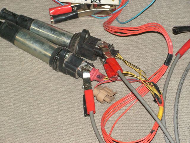

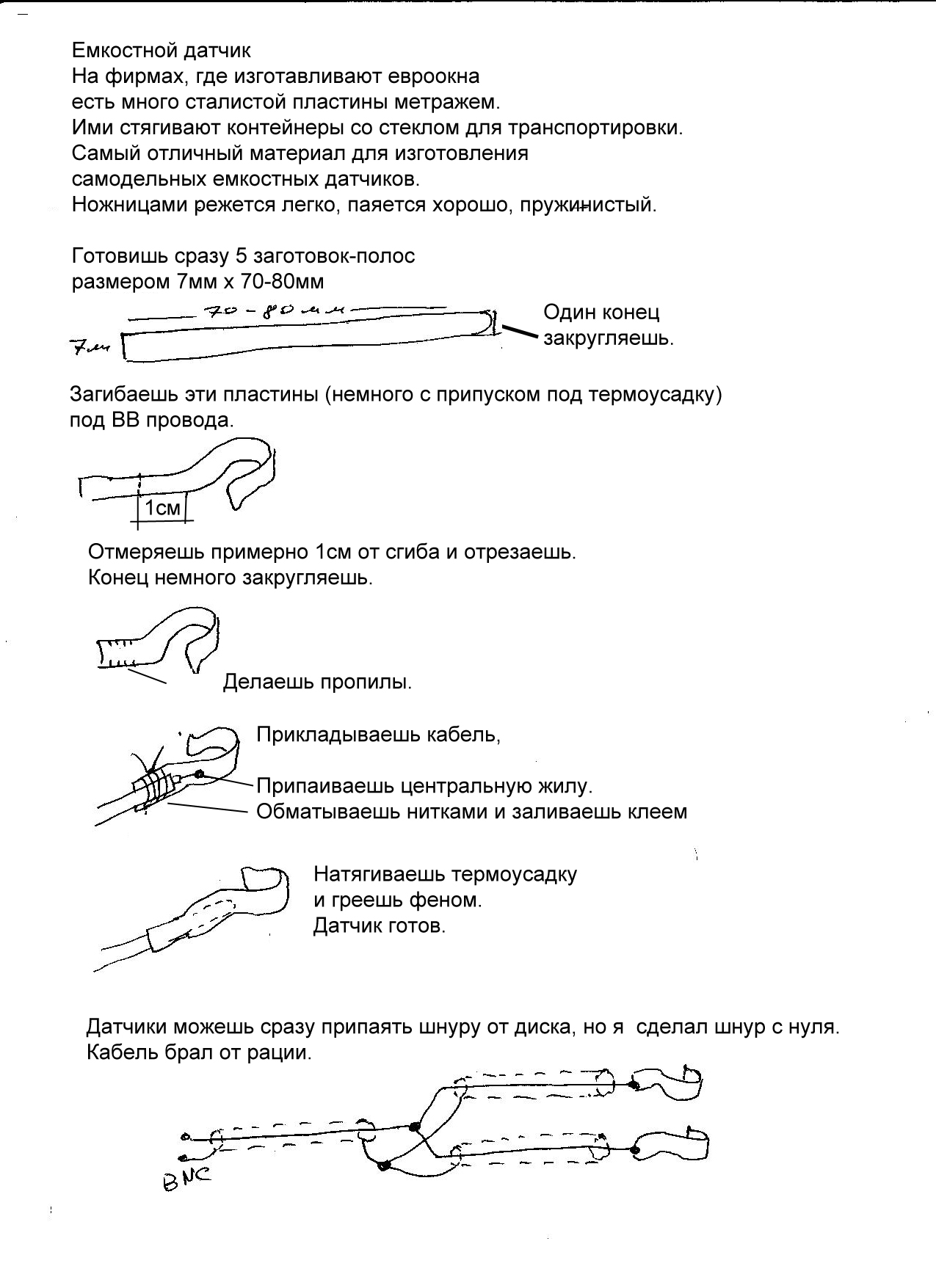

А еще проще сделать самодельные емкостные датчики...
Всего то нужно кабель, пружинистая стальная полоса и термоусадки трех цветов.
Фото датчиков на работе.
Не убиваемые, там ломаться нечему... пользуюсь уже лет 8...
Как то давно даже делал зарисовку по изготовлению этих датчиков....

Остановился на этом варианте, в виде крючков.
Самая простая и удачная конструкция!

Первые датчики были из простого железа, постоянно теряли форму, или раздавливались ногами.
А вот эти пружинистые полосы, самый то!!! Форму держут хорошо!
Можно колесом наехать, немного подправил долгогубцами, и дальше в бой...
А ширина 7мм...просто нарезал ножницами по металлу полоски одной ширины, под имеющуюся цветную термоусадку...

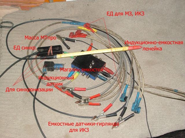

Емкостные датчики у меня без емкостей, но осталась одна приблуда со времен диско, которым пользуюсь до сих плор.
Это магазин емкостей. 6,10, 22 и 30пф, выбираются емкости тумблерами, можно выбрать комбинации 6+30, или 10+30...
Сейчас просто пристрелялся к своим датчикам и тумблера практически не трогаю...
Эта коробочка имеет с обеих сторон по три BNC папы: 2 канала и одна синхра.
Между осцлом и коробочкой шлейф длинной 3м в три кабеля. Они постоянно подключенны к этой коробочке.
В ответную часть вставляются емкостные датчики для дис, классики, ИКЗ или линейка.
Длина шнура датчиков около 70см.
Общая длина кабелей получилась около 4м, для моего бокса нормально.
За счет этого шлейфа неплохо сэкономил на дорогих кабелях.
Когда задался цели сделать синфазные фильтра, то нашел самый простой способ для моего шлефа.
Со стороны осц в 5см, на каждый канал шлейфа отдельно подвесил СФ и обтянул термоусадкой, получился единый шлейф с СФ.
Если интересно, на работе своткаю, выложу...
Все датчики (практичеки все-самопалы) без переделок по наследству перешли на осц. МТПро, а сейчас и Диамаг.
Пользуюсь обеими осцилами. На МТПро удобнее смотреть ВВ, каналов побольше, настройки каналов более гибкие...
На Диамаге все не как не богу привыкнуть к настройкам.
Пользуюсь готовыми настройками немного подправленные под свои датчики. Впрочем и этого хватает...

Магазин емкостей самомодельный или от чего то?(в смысле набор емкостей(керамика,пленочные..?))
Коробка первоначально была из фольгированного гетинакса, как бэ экранированный. Второй корпус делал из АПС.
С подбором кондером туго...Ближайшая Электроника 160-180км от меня.
Подбирал пары кондеров обычным китайским мультиком из всего хлама, что было под рукой (магнитофоны, приемники и прочей радиохлам...).
Главное условие, что бы пары были с минимальным разбросом, в противном случае осцилки начинают врать (проверено))))...
Сейчас не стал бы так париться с магазином емкостей, сделал бы проще.
Шлейф 3м, по концам BNC мамы, со стороны осц СФ.
ЕД по 1метру, на конце BNC мама. В стыке 2 ЕД ,на месте пайки, под термоусадку спрятал бы кондер.
Из-за трех кондеров собирать коробку невыгодно...
А соединял бы шлейф с ЕД таким вот переходником.
У меня некоторые датчики так и подключаются...
Кабель примерно такой диаметром 5мм.
Экран и центральная жила отличного качества. Очень мягкие и легкие, но дубеют на морозе.
Брал вначале сразу метров 50...потом по мере необходимости...
Почти все ответственные датчики и иголки сделаны таким кабелем.
Длина шнурков-иголок, ДР, линеек и прочих датчиков около 1м. Оканчиваются BNC мама.
Для них у меня второй шлейф длинной 3м, тоже по концам BNC мамы, но нет синфазных фильтров...
Из BNC мам больше всего понравилось вот эта, есть на 5мм...

Может я не правельно сделал гирлянду, но вижу все неисправности ВВ части ИКЗ Российского производства.
Как видно из картинок, это двухсторонний фольгированный гетинакс 1,5х1,5см.
Одной стороной припаян к крокодильчику, ко второй стороне припаяна центральная жила.
Место пайки спрятал под термоусадку.
4 датчика-крокодильчика соединены в гирлянду, т.е все центральные жилы вместе, а экраны в другой пучек, все закатывается в термоусадку.
