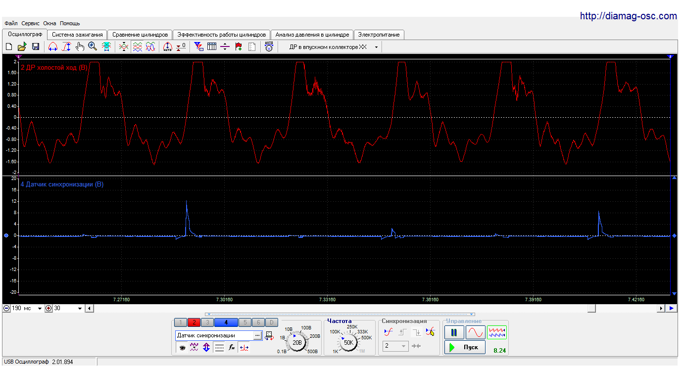

по датчику разряжения вот что получилось

Сообщение Моделист » 14 фев 2015, 06:08
и ещё после записи нужно нажимать вкладку и какую?

Сообщение Abeev1 » 14 фев 2015, 21:14
Сравнение работы цилиндров.

Сообщение Моделист » 14 фев 2015, 21:53
спасибо. буду пробовать

Сообщение Моделист » 15 фев 2015, 16:43
после всех манипуляций с калиной сейчас отзвонился друг говорит ,завелась с пол тыка и едет лучше всем спасибо.

Сообщение TRV » 15 фев 2015, 21:58
Моделист писал(а):после всех манипуляций с калиной сейчас отзвонился друг говорит ,завелась с пол тыка и едет лучше всем спасибо.
Конкретнее можно :?: - где была зарыта собака :?:
Сообщение Моделист » 15 фев 2015, 22:42
скорее всего штиф р.вала с завода неправильно стоял .уменя одна калина была новая, менял р.вал на спортивный дак на родном валу штифт (с завода)был погнут не хило.и я думаю не просто так их уже на заводе гнут.И ещё может бош привиредливый на остальных не замечал да и люди не говорят ,думают долгая заводка на вазах так и надо

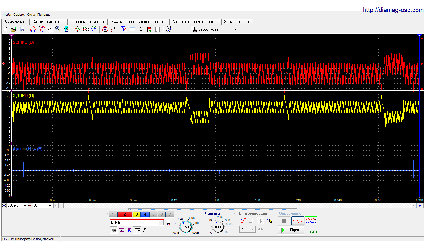

Сообщение titservik » 11 мар 2015, 03:11
Доброе время суток.
Прошу Вас посмотреть осцилку ДПКВ+ДПРВ+МПЦ, почему они принимают данный вид и это только после подключения к ДПРВ, пока ДПРВ не подключен ДПКВ отображается правильно с прохождением через ноль. Машинка плохо заводится и присутствует ошибка "высокий уровень с ДПРВ". Сумматоры сигналов не применял каждый датчик подключен индивидуально иглой через переходник, раньше такого не было.

Сообщение TRV » 11 мар 2015, 03:26
Вы не указали модель авто -еще раз обращаю внимание Всех пишущих посты-больше инфы ,соответственно быстрее и точнее ответят.Фаил не скачивал-может там и написана модель.Почему сигнал ДПКВ похож на сигнал ДПРВ ?Как будто перевернут-хотя это зависит от типа ДПРВ.
Сообщение titservik » 11 мар 2015, 03:34
Автомобиль ВАЗ 21101 1,6L 8V
ЭБУ М73 Е3 (АВТЭЛ)
ПРОШИВКА A317DA03
