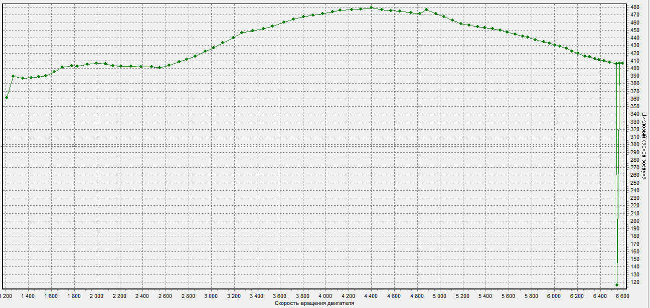

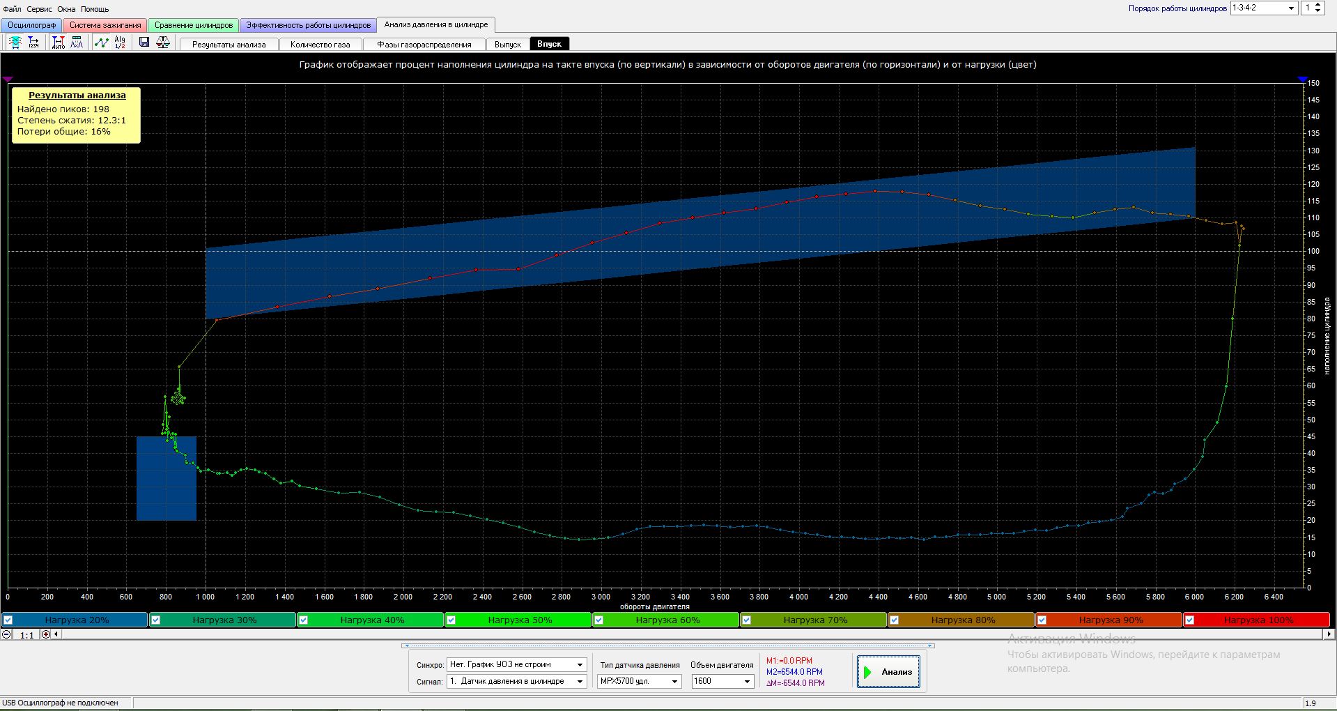

Алексей! Спасибо за проделанную работу. Теперь можно смело доверять по вкладкам впуска и выпуска. Проверил, все четко. Идентичность практически полная!!!
Вот два скрина. Один что отдал скрипт, второй что нам отдал ЭБУ.
Цикловое наполнение
Анализ с датчика давления
