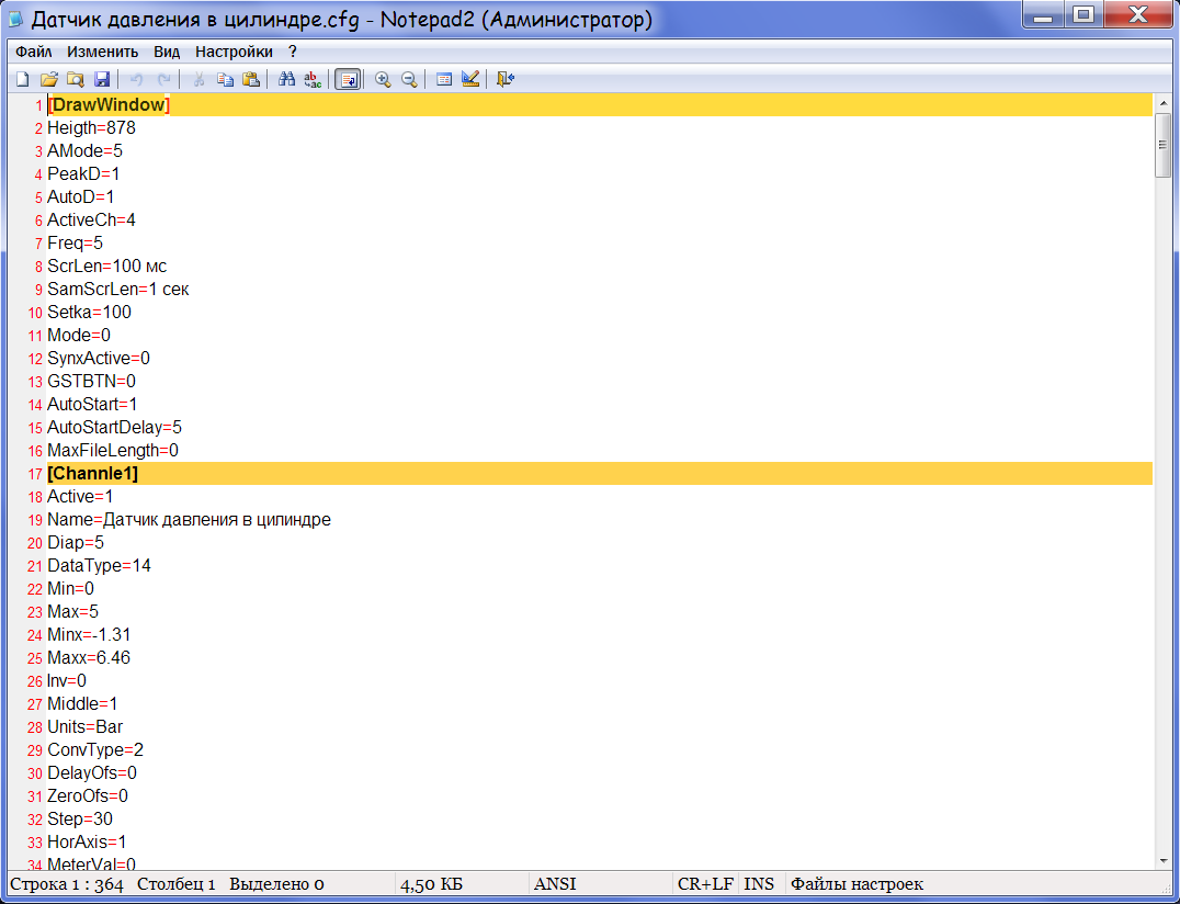

Сообщение Alex_42 » 02 сен 2017, 14:46
Продвинутые пользователи могут сами быстро поправить настройки канала, не запуская ПО. Откройте в подходящем текстовом редакторе нужный файл с расширением cfg из папки CONFIG. Там, будет весь список настроек. Отредактируйте нужный параметр и заново сохраните файл. Но, имейте ввиду, что установка неправильного параметра, приведет к ошибкам при работе. Поэтому, делайте резервную копию настроек.
