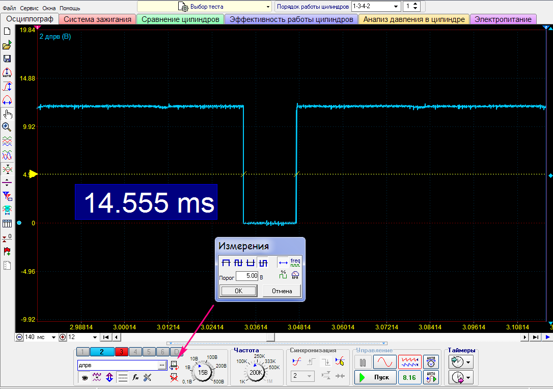

Как при снятии осцилограммы сигнала бенз. Форсунки посмотреть время открытия ?
wituk
Сообщения: 114
Откуда: г. Ярославль
Re: Настройки для ПО 1.8
Сообщение Р-Дизель » 29 ноя 2017, 00:42
Нужно маркеры выставить.
Сообщения: 464
Сообщение wituk » 29 ноя 2017, 01:30
Это понятно... Там только вольты показывает а не миле секунды.
wituk
Сообщения: 114
Сообщение Alex_42 » 29 ноя 2017, 02:51
wituk писал(а):Это понятно... Там только вольты показывает а не миле секунды.
Включите в маркерах измерение времени и все будет показывать. Можно, и вручную измерителем длительности измерить, а можно и включить измерения на канале.

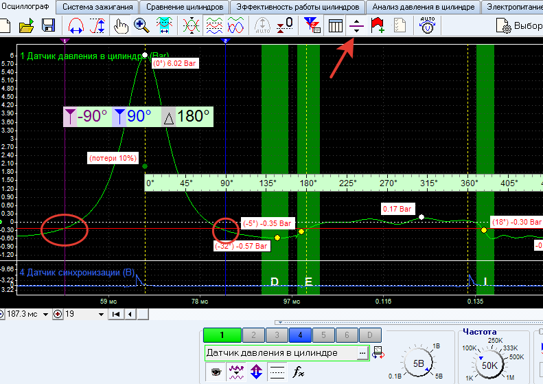

Добрый вечер. Разглядываю примеры и смотрю в диамаге. Заинтересовала настройка линии нуля в графике давления. Горизонтальный маркер можно двигать куда хочешь. Выставил на ноль. Но, тогда не получается по углам. По графику я итак все вижу. Но тут интересно. По разнице пересечения до ВМТ и после можно определить износ. Вот и начал ее подгонять. Подскажите. по теории -90гр и +90гр. Разница по талмуду выдает процент износа ЦПГ.
liros
Сообщения: 181
Сообщение Дмитрийй » 06 дек 2017, 20:04
А просто использовать горизонтальную линию религия не позволяет)))
Дмитрийй
Сообщения: 32
Сообщение liros » 07 дек 2017, 00:01
Я ее и использовал. Просто думал она станет сразу на ноль, а потом двигать. Ну и у Вас показало потери на скрине 10% Это Вы высчитывали сами? Как вообще это настраивать и считать.
liros
Сообщения: 181
Сообщение Alex_42 » 07 дек 2017, 00:16
liros писал(а):Я ее и использовал. Просто думал она станет сразу на ноль, а потом двигать. Ну и у Вас показало потери на скрине 10% Это Вы высчитывали сами? Как вообще это настраивать и считать.
Так, потери автоматически расчитываются, при включении и позиционировании линейки ДД.
