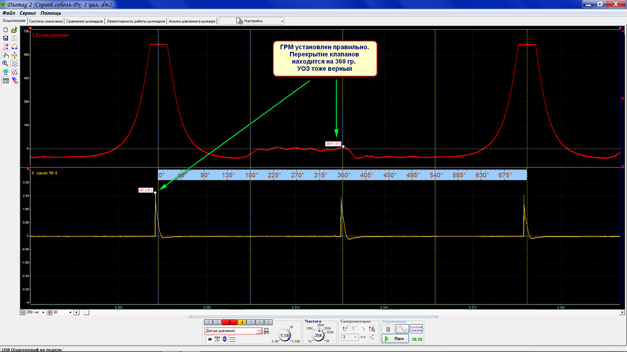

Снял показатели с Соболь двигатель 405 и , спорю с мотористами что фазы стоят неправильно. Хочу чтобы меня убедили те кто понимает в этом толк.

Сообщение Alex_42 » 24 июл 2013, 03:15
Метки, мое мнение, стоят правильно. Объяснение на скрине.

Сообщение прохожий » 24 июл 2013, 21:47
Vul писал(а):Снял показатели с Соболь двигатель 405 и , спорю с мотористами что фазы стоят неправильно. Хочу чтобы меня убедили те кто понимает в этом толк.
По впускному мне не нравится в районе 570гр. в такте сжатия не вижу момент закрытия клапана.
