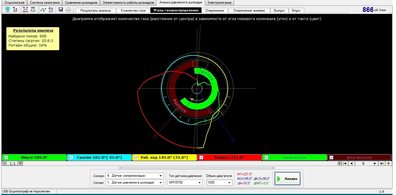

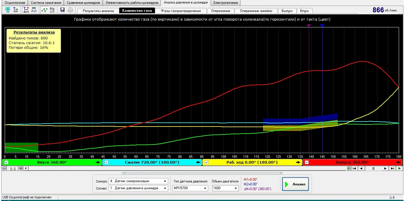

Сообщение Kurovchanin » 24 апр 2018, 22:42
Всем доброго здравия! Почему Диамаг расчитывает такую степень сжатия? Авто Шевроле-Спарк 3 цил. Тест третьего цил. ДД 16 бар. от Трейда.
Спарк.rar
Kurovchanin
Сообщения: 33
Зарегистрирован: 31 мар 2018, 05:43
Откуда: Калуга
Re: Скрипт Рх
Сообщение Alex_42 » 25 апр 2018, 02:02
Kurovchanin писал(а): ДД 16 бар. от Трейда.
Потому и неправильный расчет СЖ. Скрипт с таким датчиком адекватно не работает.

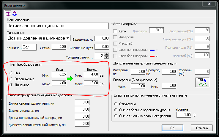

Re: Скрипт Рх
Сообщение Kurovchanin » 25 апр 2018, 05:28
Тогда для чего в программу заложена функция ручного ввода параметров?
Kurovchanin
Сообщения: 33
Откуда: Калуга
Re: Скрипт Рх
Сообщение DIAMAGOVEC » 25 апр 2018, 07:25
Эти функции предназначены и для других датчиков.

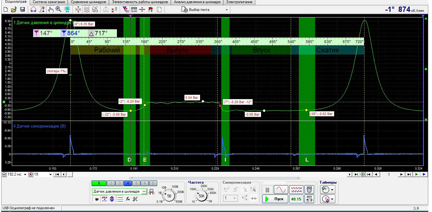

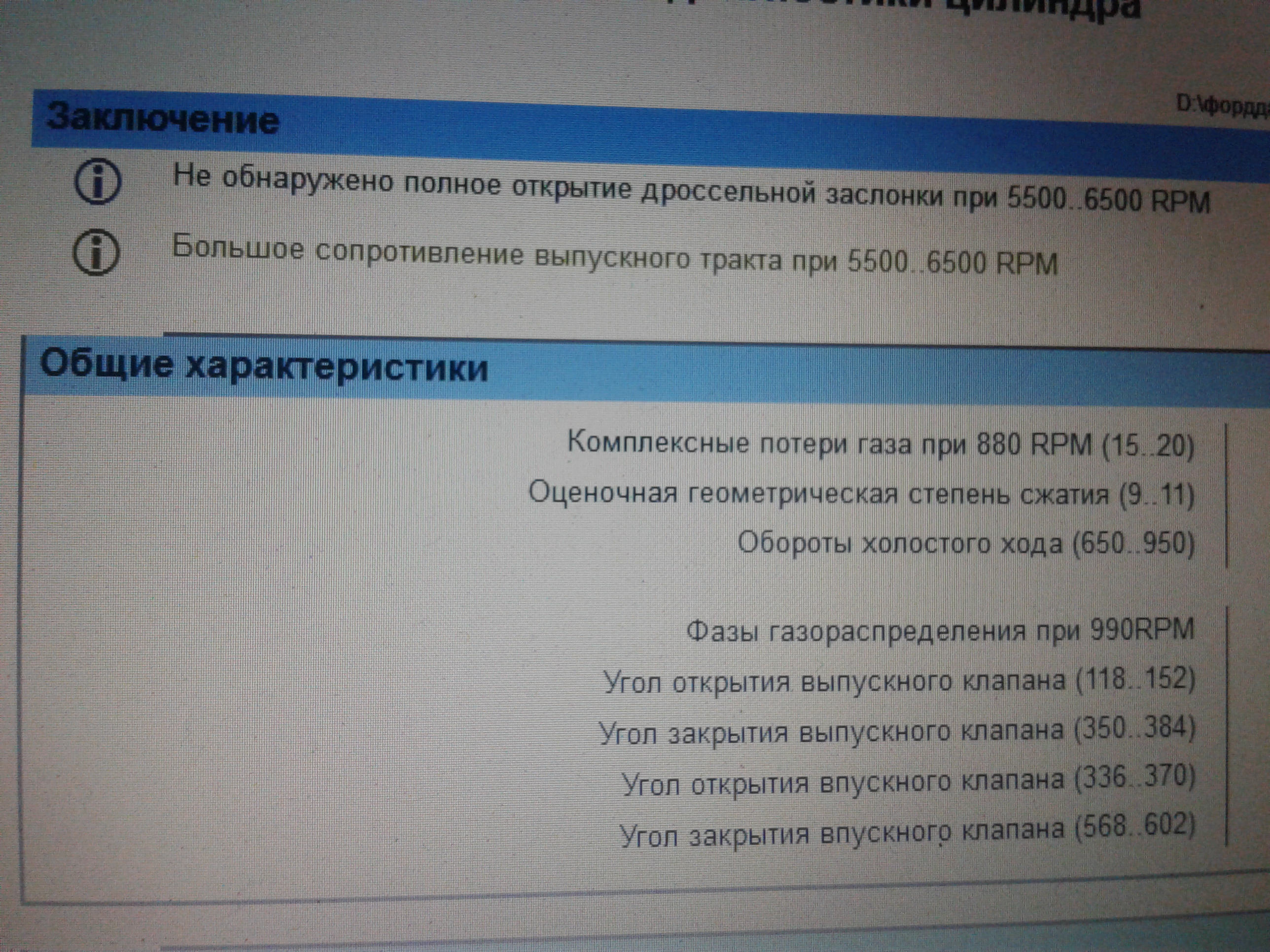

Re: Скрипт Рх
Сообщение Павлуха » 26 апр 2018, 07:44
ДОБРЫЙ ДЕНЬ.ФОРД ГЕЛЛАКСИ 98 ГОД ДВИГАТЕЛЬ 2.3 БЕНЗИН СНЯЛ ОСЦИЛОГРАММУ,НО НЕ ПОЙМУ В ЧЕМ ПРОБЛЕМА .ВСЕ МЕТКИ НА МЕСТЕ
форд гелауси 2 .rar

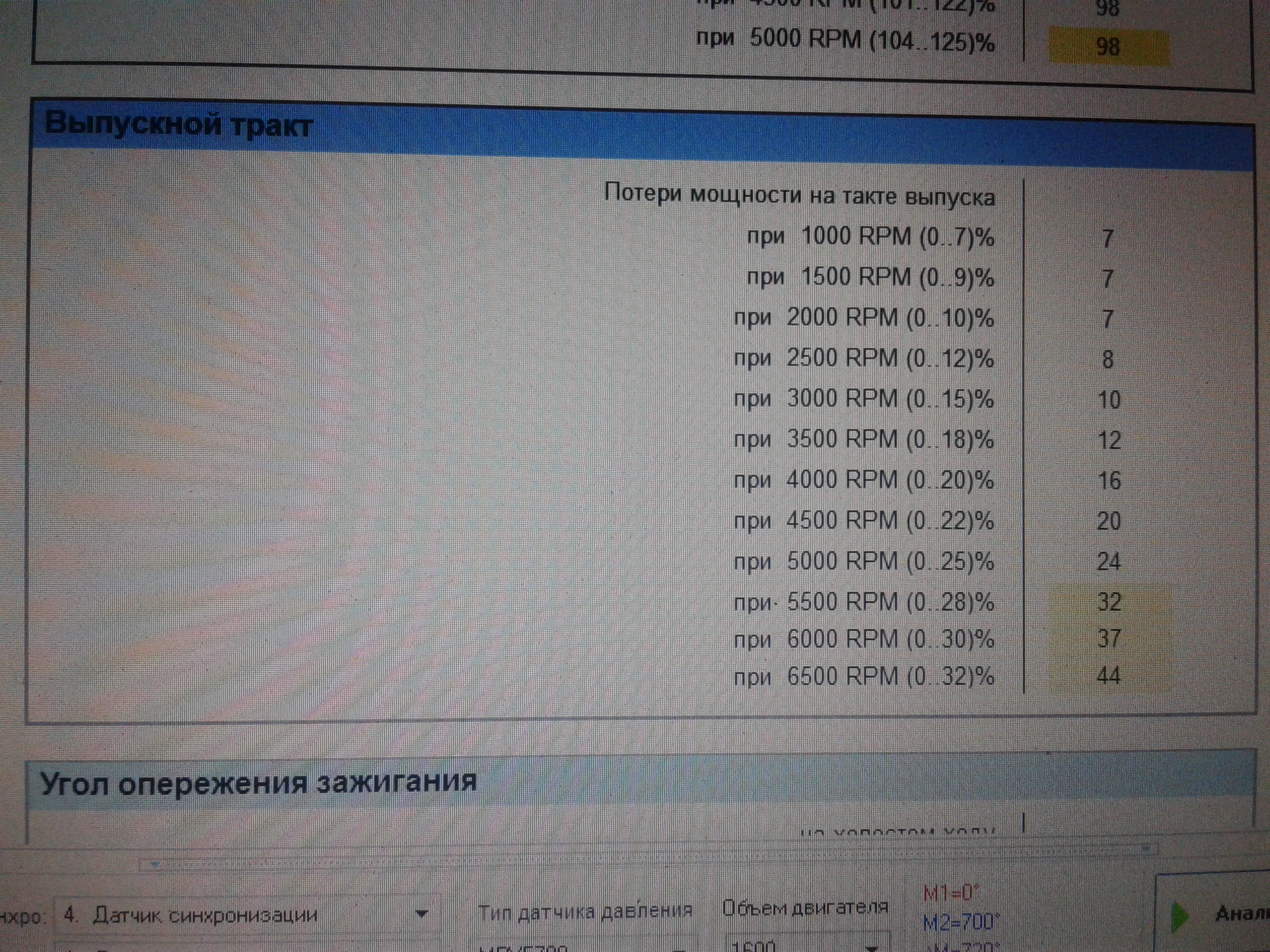

что мог забиться
AleksMozdok
Сообщения: 198
Откуда: РСО-АЛАНИЯ
Re: Скрипт Рх
Сообщение Павлуха » 26 апр 2018, 16:33
Павлуха писал(а):ДОБРЫЙ ДЕНЬ.ФОРД ГЕЛЛАКСИ 98 ГОД ДВИГАТЕЛЬ 2.3 БЕНЗИН СНЯЛ ОСЦИЛОГРАММУ,НО НЕ ПОЙМУ В ЧЕМ ПРОБЛЕМА .ВСЕ МЕТКИ НА МЕСТЕ
форд гелауси 2 .rar
СКАНЕР ПИШЕТ ЧЕРЕЗМЕРНОЕ ОПЕРЕЖЕНИЕ ВЫПУСКНОГО РАСПРЕДВАЛО

Сообщение Alex_42 » 26 апр 2018, 19:30
AleksMozdok писал(а):Форд Фокус двс 1.6-101 лс
Жалоба не едит поюс расход
На хх работает ровно.
заводится хороши ошибок нет
У кого какзабиться??!?
Кат выбили
Хозяин про забитый глушитель не верит
что мог забиться
Не факт, что выхлоп забит. Вкладка Выпуск отображает состояние ВСЕГО выпускного тракта, включая выпускные клапана. Повышенное сопротивление на высоких оборотах говорит лишь о неоптимальном проектировании выпускного тракта, либо о состоянии выпускных клапанов (кулачков РВ), неполное открытие которых не позволяет на высоких оборотах осуществлять свободное удаление выпускных газов. В догонку, в Диамаге есть функция - Сохранить файл, как картинку. Пользуйтесь ей, и не надо с телефона фотографировать...

Re: Скрипт Рх
Сообщение Alex_42 » 26 апр 2018, 19:36
форд гелауси 2 .rar
Больше похоже на зажатый выпускной клапан. Проверяйте зазоры.
