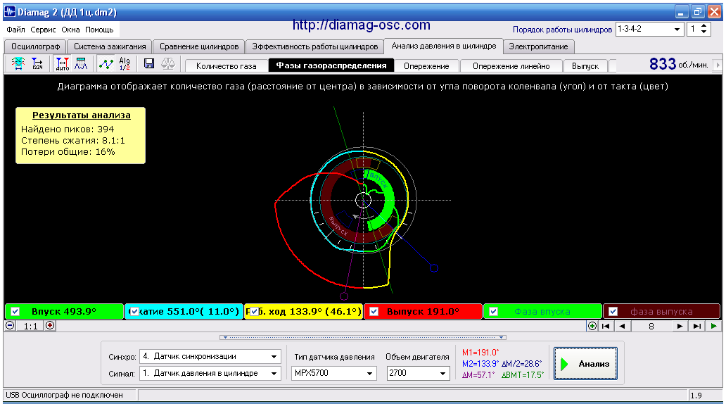

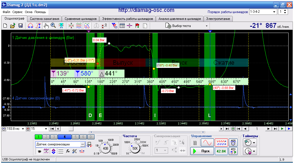

Здравствуйте установил версию 1.9,открыл старый файл,авто Уаз .ДВС 409.включил рамку,программа поставила точки,проблем с фазами не вижу.
Делаю анализ,авто установку маркеров,во вкладке "фазы газораспределения"градусы уже другие и фазы не симметричны.
В результатах анализа тоже написано"обнаружены нетипичные фазы газораспределения".
Чему верить? Или я что то не так делаю

Понял что " Новый расчет углов открытия закрытия клапанов применен только в анализе давления, в линейке в самописце пока все по старому,
учитывайте это, результаты могут отличаться немного", а какой вкладке верить так и не понял..

doc писал(а):Понял что " Новый расчет углов открытия закрытия клапанов применен только в анализе давления, в линейке в самописце пока все по старому,
Верьте себе :) . Т.е. программа может ошибаться. Пока, лучше верить линейке, когда ручками контрольные точки поставите. Хочу сказать, что ПО правильно определяет углы, когда осциллограммы имеют небольшие искажения. Но, я все равно, предпочитаю сам проверять углы и выставлять контрольные точки ;) .
