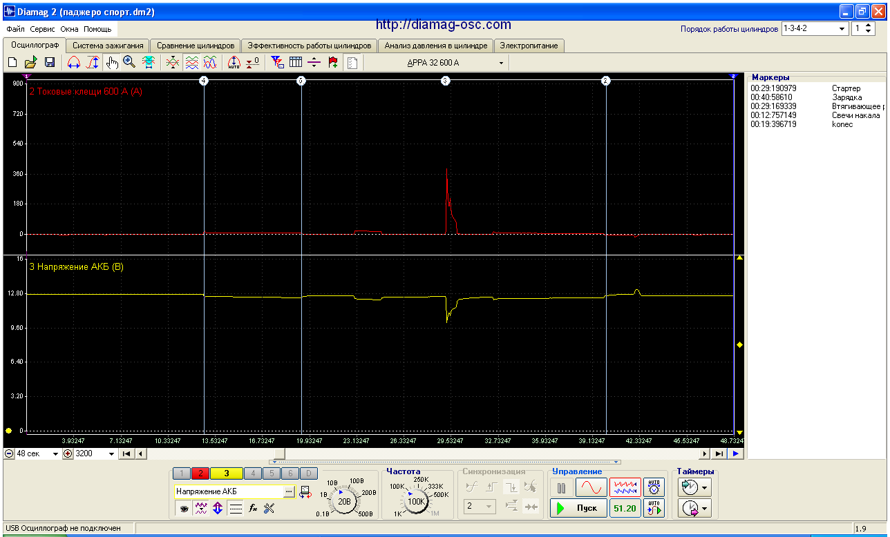

Ну и глюк скрипта ELPower со свечами накала на дизелях. Проводил серию тестов, благо машина знакомого. Мне потренироваться, ему тоже интересно. Два АКБ. Токовые клещи(APPA-32) вешал на ближний к генератору АКБ.
Методология стандартная:
- установ нуля
- включение самописца
- на выключенном светим дальним
- далее зажигание и дожидаюсь окончания работы свечей накала
- далее завод двигателя
- дальний свет
- двигатель выкл
- клещи с силовых снял и прислонил к силовым
- останов самописца.
Глюк заключается в ложном определении скриптом участка осциллограммы с прокалом свечей. Скрипт упорно ставит свечи на участок с дальним светом. Соответственно рассчёт по скрипту не верен. Скрин осциллограммы с маркерами скрипта прилагаю. Сам файл тоже.
Не правильно стоят маркеры зоны работы свечей накала
Осцилка на Я-Диске: https://yadi.sk/d/gSAWCPTH1lyncg
Знатоки просветите каким образом избавиться от этого бага. У Шульгина(Инжекторсервис форум) читал, что вместо дальнего надо использовать аварийку на дизелях. Но он же писал, что в дальнейшем исправил этот баг и должно работать и с дальним. А у Диамага с этим как дела обстоят? И крайне расстраивает отсутствие возможности вручную расставить правильно маркеры скрипта. А ведь будь такая возможность - это было бы решением!
Оммммм :)

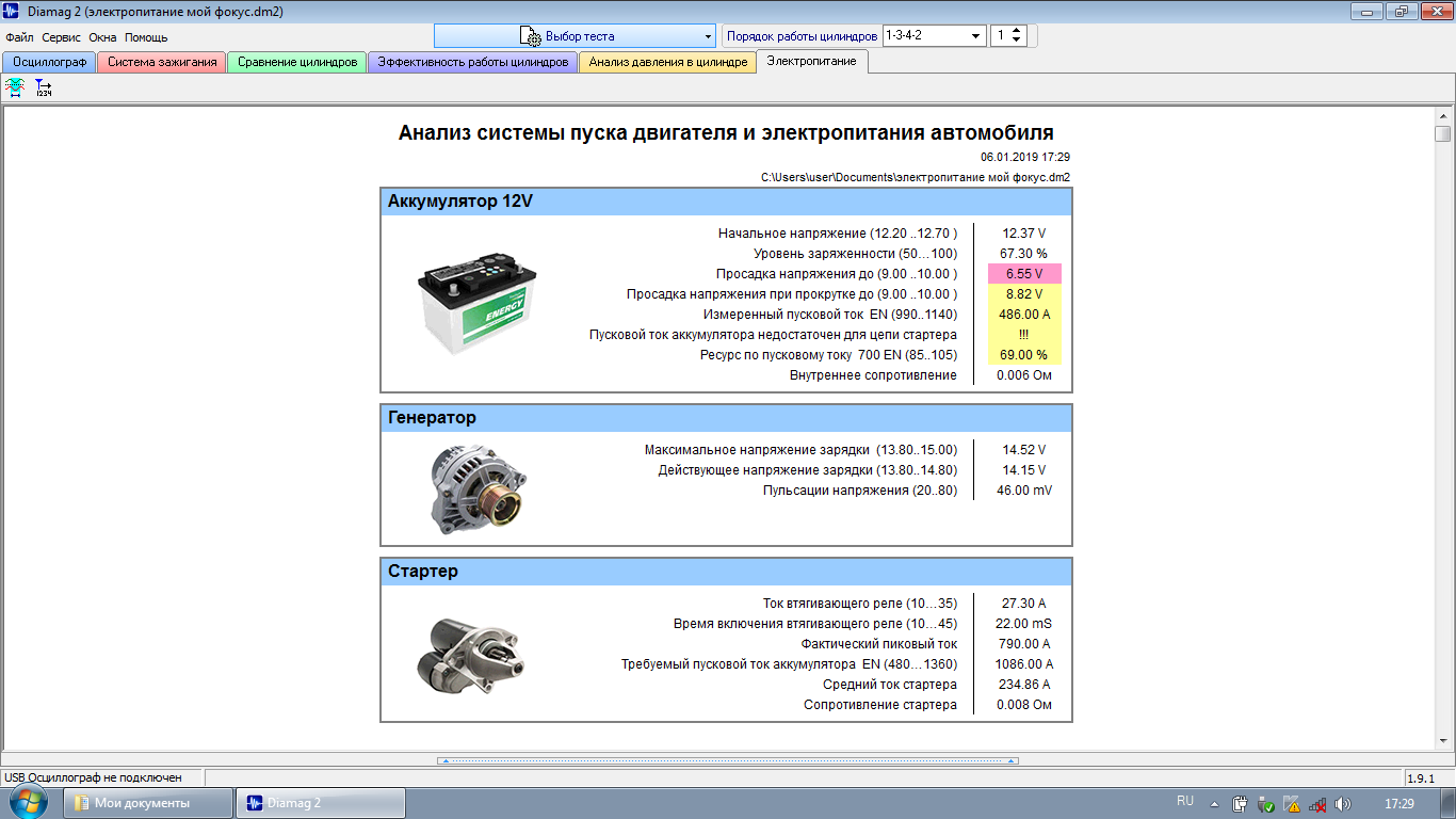

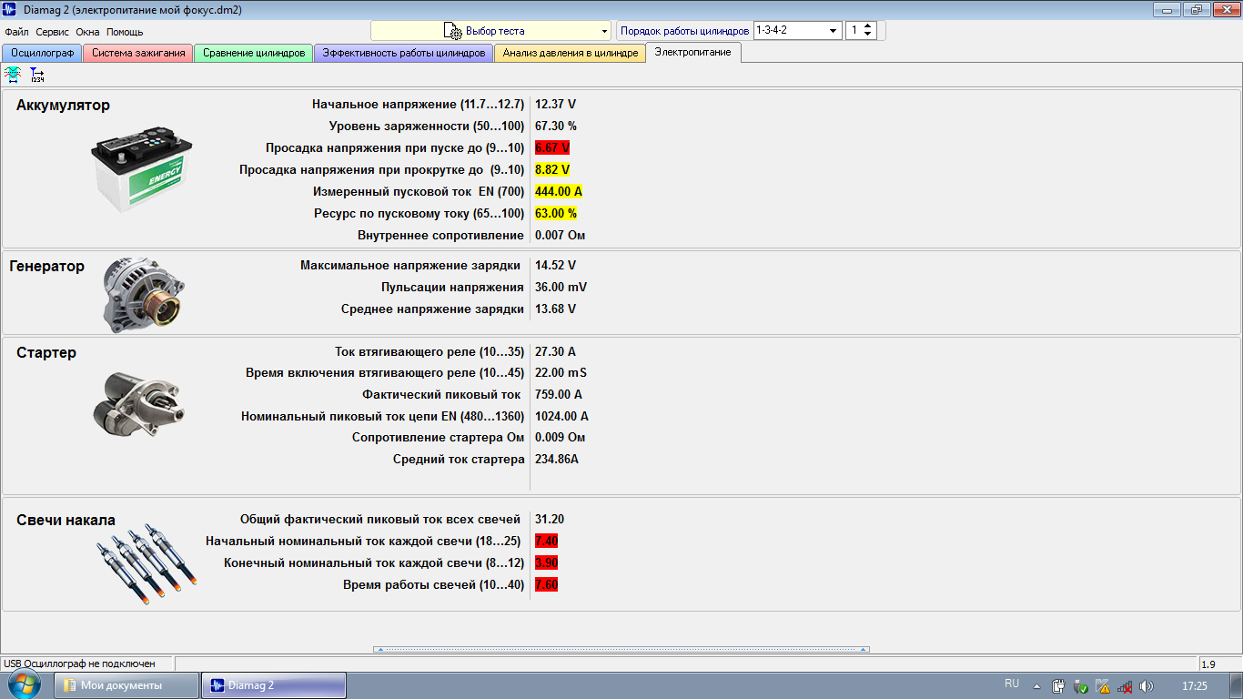

электропитание мой фокус.rar
файл электропитание ДИАМАГ 2
тест снят версией 1.9
электропитание версия 1.9.1 (3 свечи сгоревшие, свеча 16 А).png (90.62 Кб) Просмотров: 4554
электропитание версия 1.9 (3 свечи сгоревшие, свеча 16 А).png (95.72 Кб) Просмотров: 4554
Здравствуйте. Проблема: при анализе файла электропитания версией 1.9.1 нет результата по свечам накаливания, в версии 1.9 анализ свечей отображается.

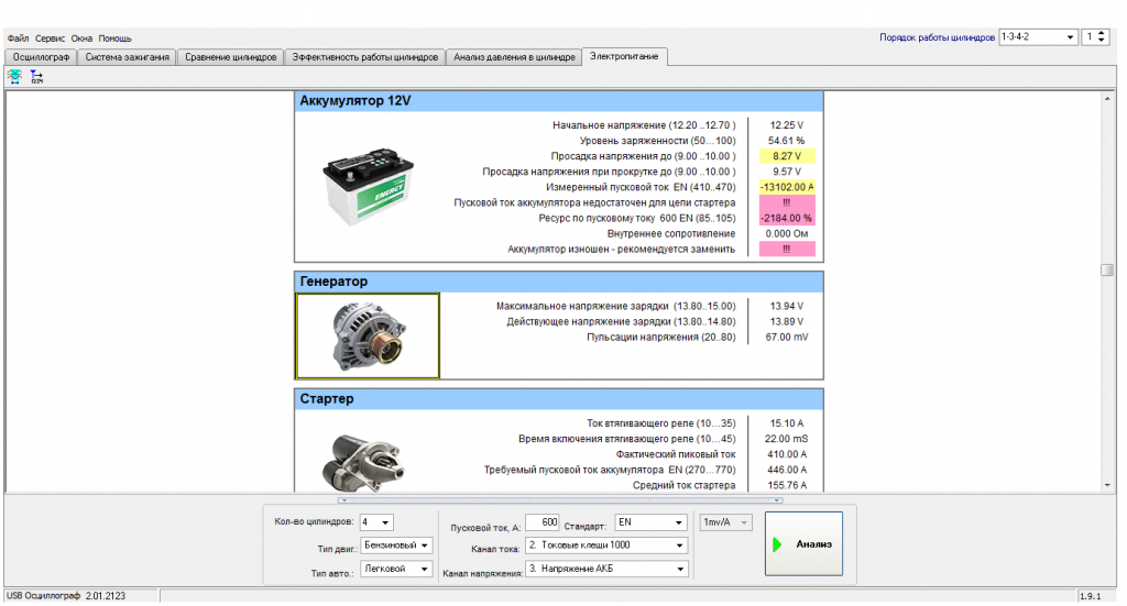

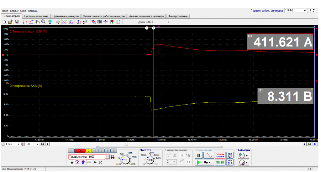

Здравствуйте почему программа расчитывает пусковой ток -13102А ? ведь в осциллограмме вроде всё красиво.
