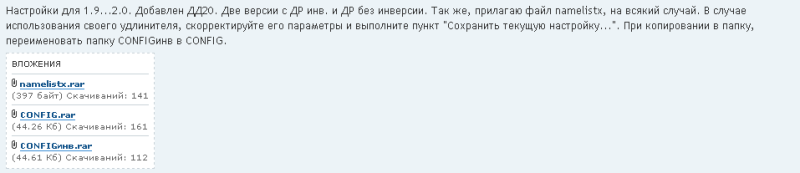

Скачайте готовый конфиг. viewtopic.php?f=15&t=1504&start=50 - вверху. Там уже добавлены все настройки.

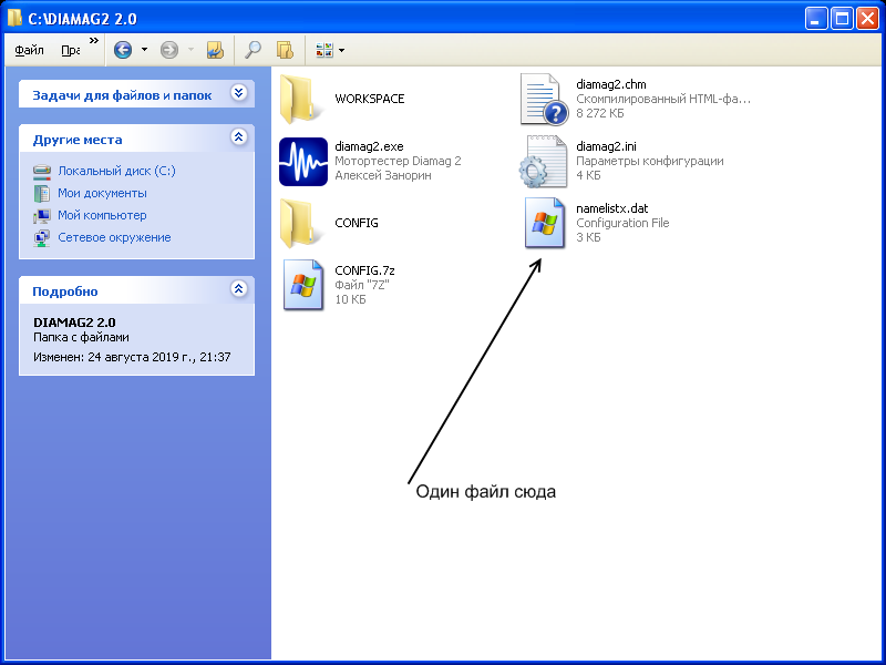

Нажимаете на эти файлы, они скачиваются, распаковываете архив, потом копируете в папку рабочую диамаг.
Свой Config меняете на тот что скачали.
