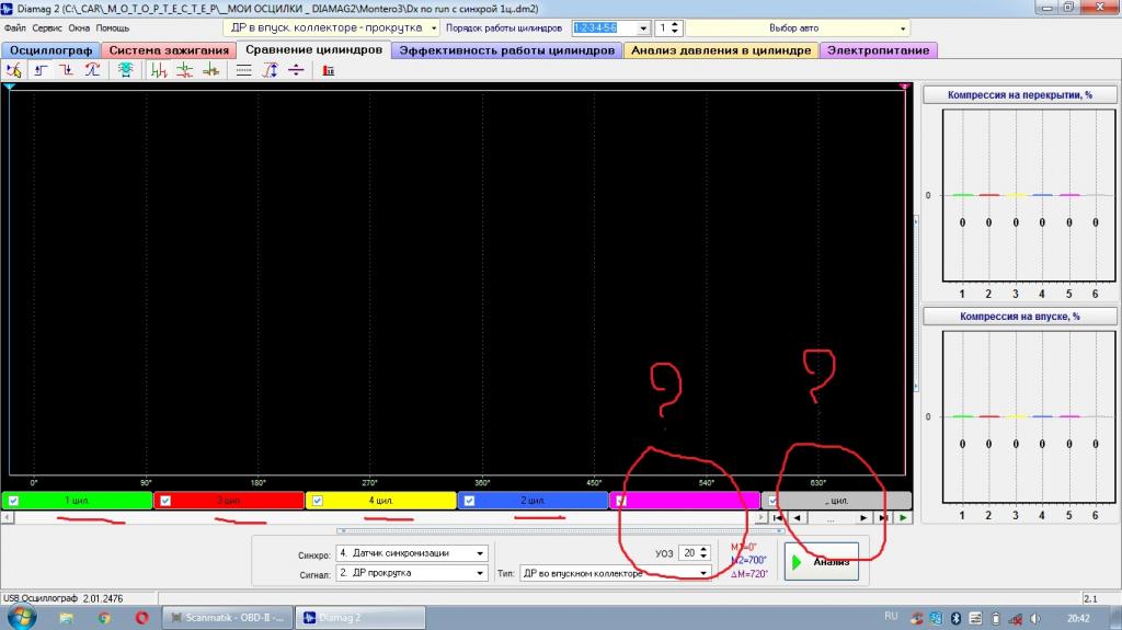

На версии 2.1, где вкладка СРАВНЕНИЕ ЦИЛИНДРОВ, отсутствуют надписи 5 и 6 цилиндров, мелочь, но не приятно. На версии 2.0, все отображается.

AVTEL писал(а):На версии 2.1, где вкладка СРАВНЕНИЕ ЦИЛИНДРОВ, отсутствуют надписи 5 и 6 цилиндров, мелочь, но не приятно. На версии 2.0, все отображается.
После анализа, появляются. А, так да, немного поправить надо.

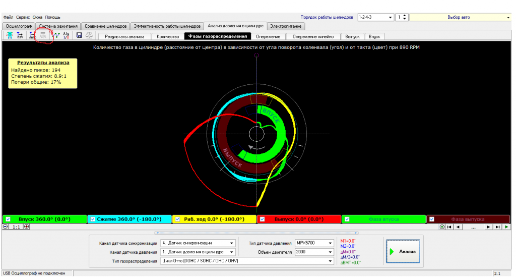

Здравствуйте.Обновился.В тесте ДД после анализа не работает кнопка -установить рамку в окне осцилографа на соответствующий такт ДД ,даже после автоматической установки маркеров.Подскажите?

Сообщение геннадич » 20 фев 2020, 23:25
кнопки нет

Сообщение Klassikovod » 21 фев 2020, 01:12
Как вы представляете рамку на этой вкладке ? Как бы пока не понял как она может отобразиться.

Сообщение yunik » 21 фев 2020, 01:21
геннадич писал(а):кнопки нет
Сначала проводим автоматическую установку маркеров.
Нажмите кнопку рядом - AUTO и маленький зелёный треугольник справа в низу, и кнопка станет активной.
