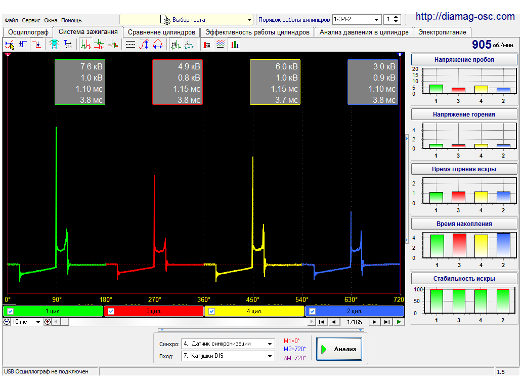

Сообщение sanya.map » 30 окт 2015, 06:14
Мастеровой писал(а):Да это я читал... Датчики которые идут в комплекте это прищепки и пластина там приклеена... я намазал литолом и сверху как мог залепил изолентой - термоусадкой не получается... Подожду - может Алексей что ответит...
Я пробовал и краской,а потом в термоусадку,тоже помогает(от забросов),синфазные фильтры от стоп-кадра при снятии теста(Глюк).А пластину надо оторвать ,а потом в термоусадку и всё получится.Купил эти http://motor-master.ru/oscmotor/product/view/3/25 так у них вообще эпоксидкой залиты. Экспериментировал много и диамаговскими (прищепками) и старыми Тульскими и сейчас новые пришли,но остановился на тех что предложил Alex_42.Картинка сочнее получается и чувствительнее.Вот скрины, первый Тульские, второй самодельные от Александра. Синфазники везде.
Сообщения: 880

sanya.map писал(а): Экспериментировал много и диамаговскими (прищепками) и старыми Тульскими и сейчас новые пришли,но остановился на тех что предложил Alex_42.Картинка сочнее получается и чувствительнее.Вот скрины, первый Тульские, второй самодельные от Александра. Синфазники везде.
Выложите файлы записи диамаговскими датчиками и самодельными, если Вас это не затруднит.
