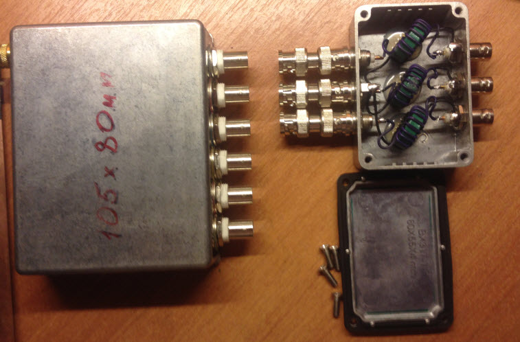

kikozik писал(а):Я заказывал сами прищепки ,у меня тефлоновые,у админа в Киеве,года три назад,провода и разъемы паял сам,литол внутрь тоже набил,работают великолепно,причем прищепку можно скрутить,и приставить как емкостной датчик,но для этого есть СLх линейка,она намного лучше при съеме сигнала.Как DIS меня устраивают всем,плюс конечно синфазный фильтр.Какие в них впаивать резисторы и конденсаторы здесь уже оговаривалось.

Да нет.DIS датчики отдельно,подключаю их через коробочку с фильтрами на осцил,синфазный фильтр делал еще под родные Диамаговские прищепки,их покупал еще с первым Диамагом,хочу фильтра поставить на каждый канал в осцил.кстати Александр (Alex 42) уже внедрил фильтра по каждому каналу в корпус осцила и никакой головной боли,здесь на форуме выложил фото нового корпуса под осцил.
