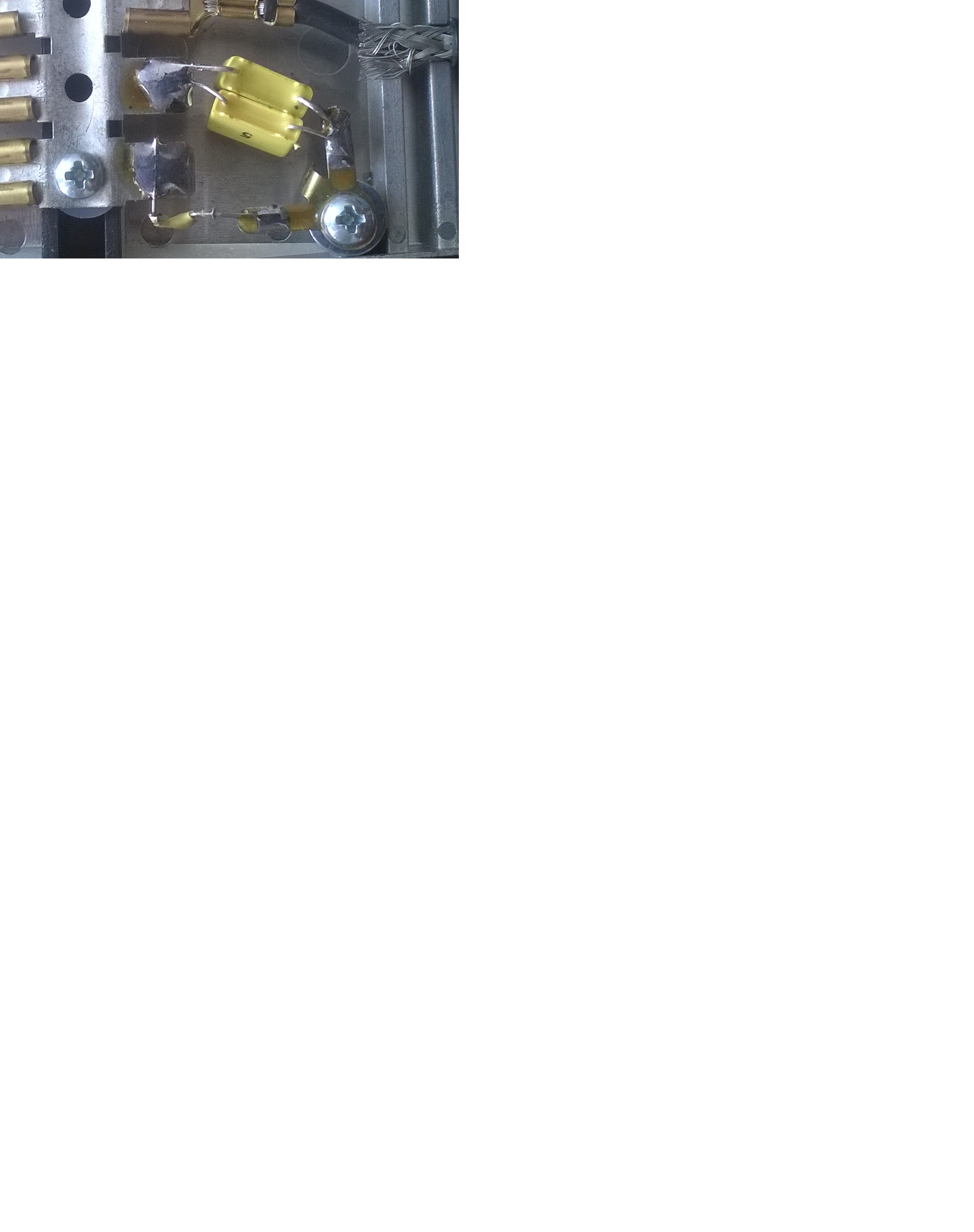

Здравствуйте.уважаемые форумчане! Нашел и сфотографировал внутренности DIS-датчика от BOSCH FSA-740.Что за элементы в нем применены и можно ли это использовать в Диамаге?
Лука Морье
Сообщения: 74
Откуда: Оренбург
Re: DIS-датчики
Сообщение Alex_42 » 18 авг 2016, 00:00
Обычные конденсаторы емкостного делителя. В датчиках Диамага конденсатор уже есть.

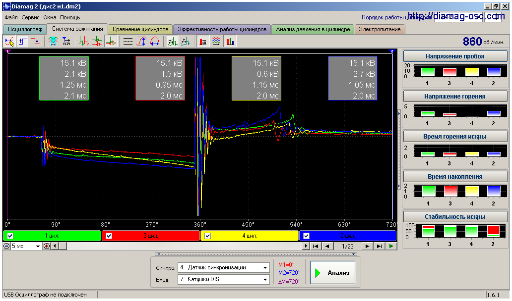

Всех с наступающим. Сегодня собрал индуктивные датчики для проверки СОР зажигания из ДПКВ ВАЗ. Два провода на каждом по 2 датчика, причем на 1-м, сигнал к 1-му входу ДПКВ масса ко 2-му, на втором наоборот, что бы подключать как ДИС. Сделал что бы проверять там где нельзя к первичке подключаться. Проверял на приоре почему-то 4-й вниз выпадает, по первичке все нормально. Может кто собирал подобное?

мельник писал(а):Всех с наступающим. Сегодня собрал индуктивные датчики для проверки СОР зажигания из ДПКВ ВАЗ. Два провода на каждом по 2 датчика, причем на 1-м, сигнал к 1-му входу ДПКВ масса ко 2-му, на втором наоборот, что бы подключать как ДИС. Сделал что бы проверять там где нельзя к первичке подключаться. Проверял на приоре почему-то 4-й вниз выпадает, по первичке все нормально. Может кто собирал подобное?
А по подробнее по конструкции и желательно с фото
