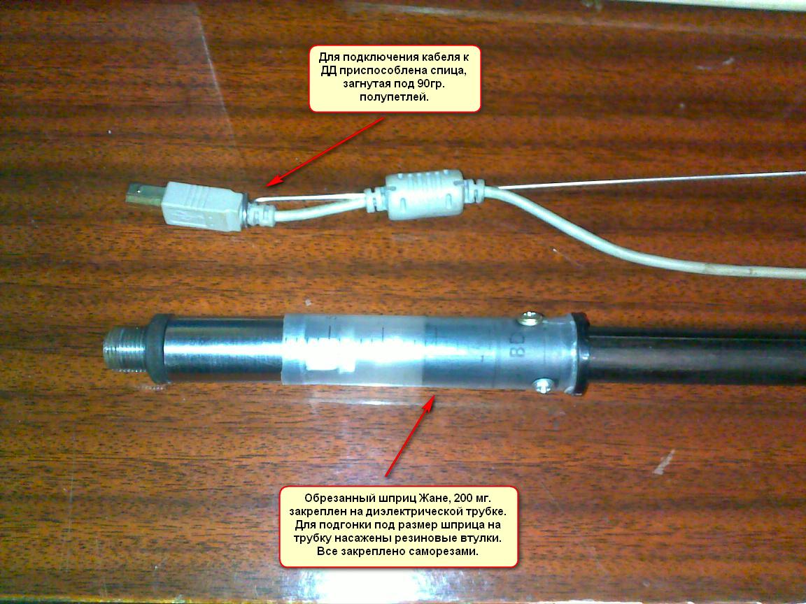

Вот изготовил приспособления для установки ДД в глубокие свечные колодцы. Держатель изготовлен из 200 мг.- го шприца Жане. С помощью приспособления устанавливаем датчик и слегка закручиваем, а с помощью свечного ключа дотягиваем. Потом, также вытаскиваем из колодца.

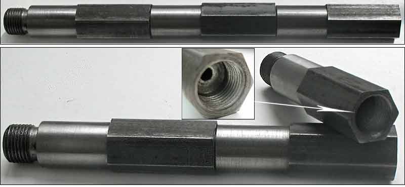

Ага, понял.... я не знал, что у тебя Диамаговский ДД. Я не стал брать пока. У меня Тульский и Хонневил еще валяется. Вот по удлинителям хорошее решение на мой взгляд. На инжекторсервисе по моему нашел..... из небольших одинаковых удлинителей, собирается какой хочешь.
