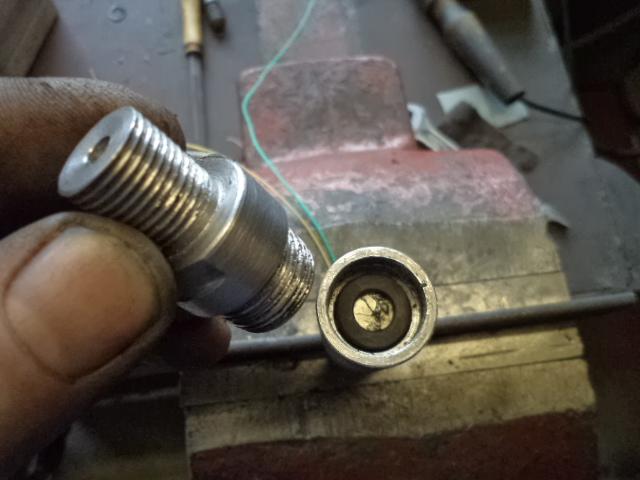

Сообщение Андрей21 » 24 май 2018, 20:47
Мембрана в резине:
Не диагност.
Андрей21
Сообщения: 525
Откуда: Воронежская обл.
Re: Самодельные датчики
Сообщение Андрей21 » 24 май 2018, 20:53

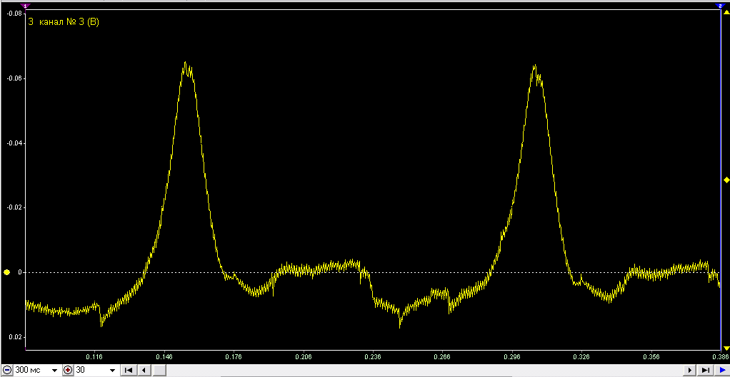

Завернул его в цилиндр и попытался снять осциллограммы - ничего абсолютно НЕ ВЫШЛО! Уголь очень чуткая штука, не зря он в микрофонах применяется, и он принимает на себя не только усилие с мембраны, но, значительно лучше он реагирует на все металлические вибрации с движка! У меня прямо руки опустились... читай после этого форумы...
Затем я попытался изолировать ДД "Гнат" от двигателя 10 см. проставкой резинового шланга. Вот осциллограмма. Она снята без усилителя. Видна работа давления, но так же видна и тряска металла...

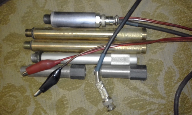

Сообщение Allkor » 24 май 2018, 21:21
Я с товарищем заказывал в китае пару помоему MPX5700 (точно не помню).
Стальная трубка, это все, что осталось от моего датчика давления.
С левой стороны был BNC разъем, а справа была заглушка со свечней резьбой, в которую вкпручивался датчик давления.
Внутри была маленькая плата на 5в с 7805 помоему. Потроха где то в коробках лежат, не нашел.
При испытаниях я или сильно газанул, или перегрел.
Датчик лопнул, а корпус у него пластик.
До этого пытался сделать ДД из Пезопластины, но его можно было использомать только как датчик ВМТ. Тоже гдето в коробках валяется.
С углем даже не пытался делать.
Сейчас проще купить готовый ДД.
Ну, или на крайняк, купить сам датчик давления в китае, а токоря дома найдешь.
А схема там не сложная, в дате к датчику она есть.

Сообщение Allkor » 24 май 2018, 21:34

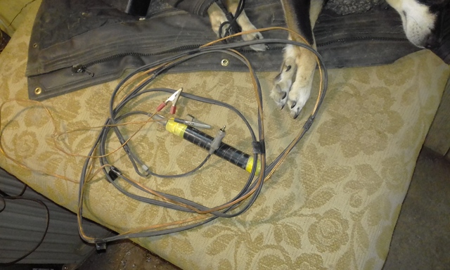

:D Во!!! Нашел еще один самодельный ДД, а я про него совсем забыл...
Корпус выточен из латуни наверно (давно было), за место BNC стоит Джек.
Где-то от него видел даже шнуры, должен быть рабочий.
На него датчик давления покупал, помоему на ММК, тоже наверно на 6-7 бар.
Allkor
Сообщения: 265

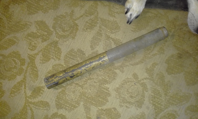

Сообщение Allkor » 24 май 2018, 21:51
Даже шнуры нашел! Надо испытать на машине!

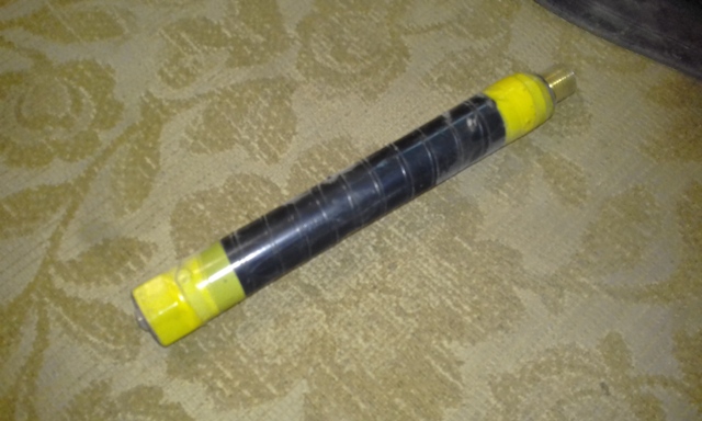

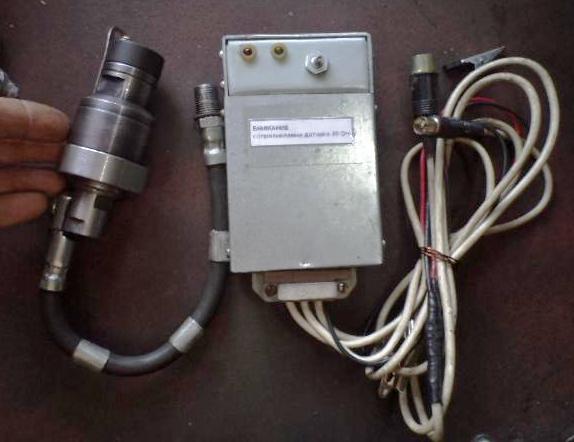

"Allkor", спасибо за ответ! Я за "Гнатом" "пролез" все его темы по форумам. Скачал и проанализировал все что можно было и практически не нашел никого кто изготовил бы его угольный ДД. Хотя обсуждений через край... НО, не дурак ли я(?), когда изготовил его датчик и вкрутил в двигатель - то только тогда "допер" что "Гнат" по сути рекомендовал ВКРУТИТЬ В ДВИГАТЕЛЬ - МИКРОФОН! :) В ожидании дополнительных разъяснений этого вопроса я с год назад (примерно во время изготовления этого ДД) зарегистрировался на "Инжекторсервисе" и в теме "Разработка...." попытался выяснить еще что либо (ГУГЛ выдал что там кто-то что-то сделал..). Выложил вот это, добытое своими руками разочарование, и .... Игнатенков Ю.В. ответил... только не мне, а автору выше... :) меня он просто "не заметил". А ведь я поверил ему... и старательно воплотил его слова в деле...

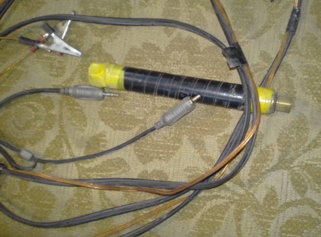

Но, я не хочу чтобы мои слова выглядели как обида. Прошу считать это все техническим отступлением. За время изготовления этого ДД я приобрел значительный опыт по многим направлениям. И самое главное - то что уголь не ушел "со сцены", многие серьезные разработчики применяют его и в современной электронике. Ну, и в конце-концов, я, за два года с небольшим, все таки сделал угольный ДД, но уже своей конструкции. Сделал и усилитель на простых аналоговых деталях. Сейчас, так как я не диагност, "откатываю" его по возможности на автомобилях и устраняю мелкие неприятности. Затем нужно поработать им, набрать максимально опыта, сравнить с выложенной работой ДД Диамага и, если он будет того стоить (в плане дела), выложу его отдельной темой (естественно, самодельный, он не соответствует фирменным, но он проще и надежнее :) ). А пока вот его "общее" фото:

Сообщение Allkor » 24 май 2018, 22:49
За упорстсво 100500!!!
Возможно ваш датчик-микрофон можно вкрутить в рампу и "послушать" форсы.
Еще как вариант в масляный шуп или выхлоп...
ЗЫ По правильному, туда бы еще фильтра (эквалайзер).
