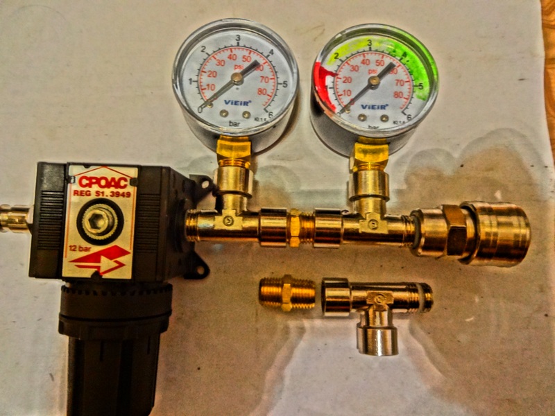

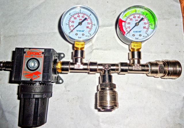

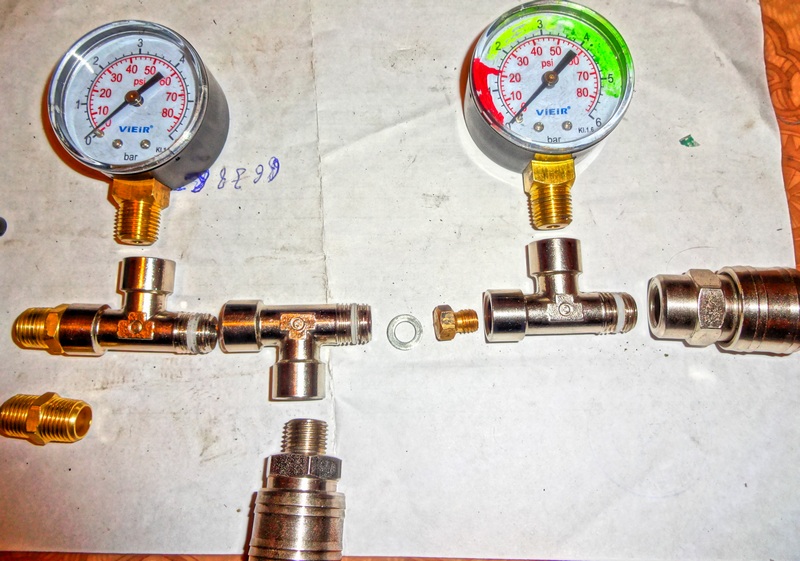

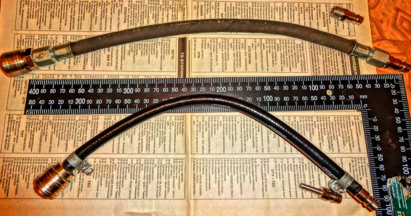

Сообщение TRV » 01 сен 2015, 04:32
Решил выложить свои наработки по этому направлению после того что выложил на Млаб Валера(kikozik)- http://mlab.org.ua/forum/viewtopic.php? ... &start=160.Мое мнение по такой конструкции-быстроразьем может в процесе эксплуатации травить(будет перепад давления неправильный )хотя может и нормально будет.У меня получилось 3 варианта:1 с токарными работами(из шестиграника 22мм(Д16Т-дюраль)с жиклером ВАЗ-08 95,манометры пропановские(50мм) с резьбой М12(без жиклеров диам.отв 3),два других на готовых фитингах 1/4 дюйма без токарных работ с жиклером от газовой плиты М8 S10(размер под ключ)0.8мм конусная фаска на нем позволила собрать в упор на фаску после внутреней резьбы в тройнике(конуса обеспечили герметичность(можно еще герметиком анаэробным для гарантии намазать конус).Шаиба под резьбу М6 нужна для регулировки,что бы тройники встали красиво(ее может и кому то и не придется ставить,а может и две или шлифовать),МанометрыVIEIR(size2"(51.3мм),connection1/4" PT,6 Bar-для воды без жиклера диам.отв3мм)-стекло снимается легко,в отличее от пропановских..Шланги-дюритовый(резиновый)от инж.ВАЗ топливный на рампу(хоть на шлангах и метрическая резьба-вкрутил 1/4 дюйма),второй пластик от топливного манометра Cервис Ключ-на ершах с хомутами,третий оранжевый длиный спираль от набора пневмоинструмента(не стал фоткать)Болты М8 L200 с латуными футорками М14*1.25-два потому что выстовлял ВМТ в 3х цилиндровом (120*120*120=360)-они от проворота при тестах воздухом,для 4х цил. нужен только один.

Сообщение TRV » 01 сен 2015, 05:15

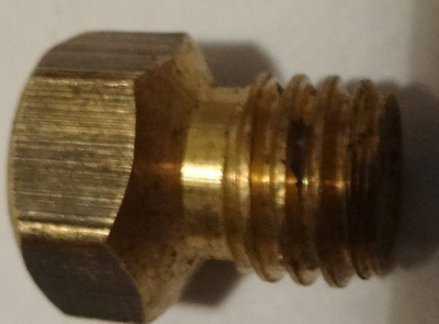

Все фотки за раз не вошли(допускается только 5 вложений за раз грузить)Манометры имеют класс точности1.5
