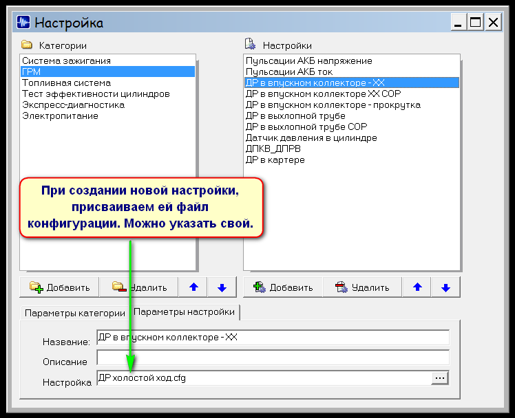

Alex_42, скажите, а как сделать, чтобы некоторые настройки под свои датчики, такие как ДР, датчик первого цилиндра - остались в настройках при оновлении папки CONFIG ? Если сейчас заменю всю папку, то они ведь пропадут. А обновления хочется, особенно по экспресс-диагностике зажигания.
Сообщения: 1442
Re: Настройки для Диамаг 2
Сообщение Alex_42 » 06 окт 2014, 00:05
Для того, чтобы сохранить свои настройки, то просто добавьте новые файлы из распакованной папки CONFIG в свою старую, кроме файла cfgbase.dat. Список настроек останется ваш. Потом, можете или создать дополнительные настройки, или для своих настроек присвоить файл конфигурации из новой папки. Но, можете сохранить свою папку CONFIG отдельно и попробовать новые. Должны быть совместимы и с вашими датчиками, т.к. во всех настройках включен авторежим. Если не устроит, то можете вернуть обратно свою папку CONFIG.

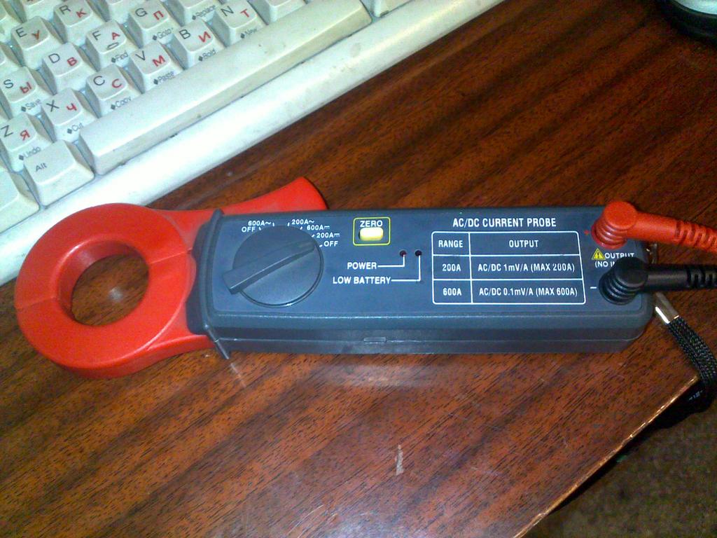

Клещи по-случаю, подвернулись в городском радиомагазине. Можно сказать, что на халяву, за 1890 руб. Модель СР-08. Есть кнопка автокоррекции нуля. Особо пока ими не пользовался. Так, на паре машин снял ток стартера. Вроде нормально. Дальше, видно будет.
Саша привет.Что за клещи такие,в поиске забил и ничего?
Сообщения: 880
Сообщение Alex_42 » 07 окт 2014, 01:00
Приветик! Вот фото. Лежали одни в магазине. Думаю, дешевле не найду, купил.
