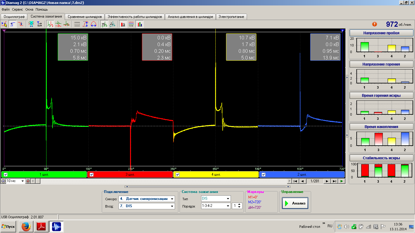

Сообщение mihaill » 13 ноя 2014, 21:46
Первые успехи Honda cbr 600 :P

Сообщение SAN51 » 24 ноя 2014, 06:03
Пожалуй надо инвертировать сигналы 2 и 3 цилиндров.

Сообщение mihaill » 24 ноя 2014, 08:03
спасибо
