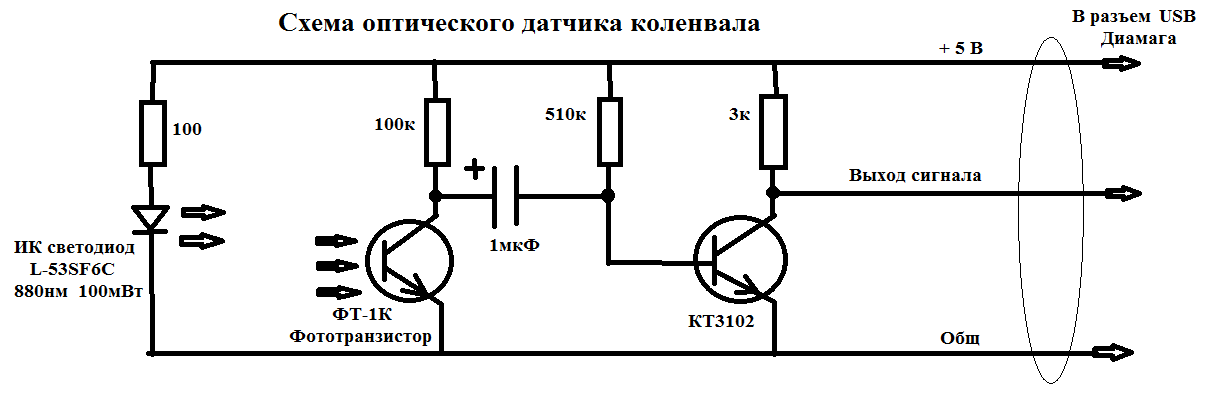

Я для себя сделал на скорую руку оптический датчик.
для него использовал ИК светодиод L-53SF6C 860нм 100мВт; и фототранзистор ФТ-1К. и собрал небольшую схемку усилителя на одном транзисторе, все зто подключил на кабель USB. И вставляя в разъем USB датчика давления диамага, вслючаем первый канал и производим запись. В качестве маркерного диска я напечатал на фотобумаге круг с черными секторами, Вырезаешь по размеру шкива и приклееваешь на шкив. Светодиод и фототранзистор закрепил на планке а планку фиксирую где нибудь на блоке.
Надо тоже себе сделать стойку на магните как это сделал frompmr. Прилогаю все фотки и файл

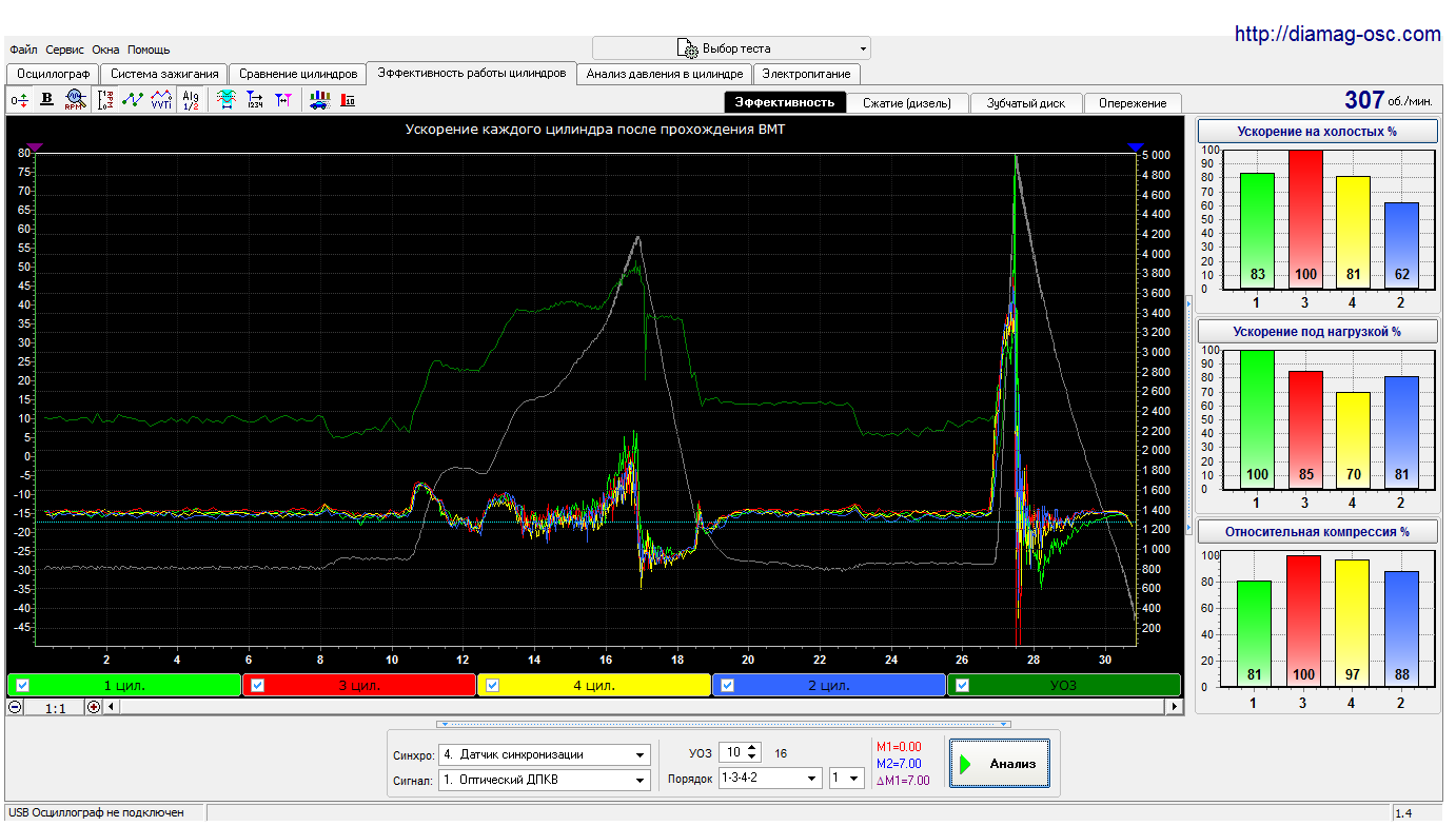

Файл теста ЭРЦ не много отрезал впереди, чтобы уменьшить размер

titservik писал(а):Я для себя сделал на скорую руку оптический датчик.
Неплохо. У меня схема на ОУ была сильно чувствительна к помехам зажигания. На каком расстоянии датчик от диска был установлен? Вот моя версия маркерного диска. В архиве файл высокого разрешения.

Re: Поиск ДПКВ
Сообщение titservik » 09 авг 2015, 22:45
Alex_42 писал(а):На каком расстоянии датчик от диска был установлен? Вот моя версия маркерного диска. В архиве файл высокого разрешения.
Растояние до диска примерно 2см и угол наклона примерно 45 градусов, при таком положении получаются импульсы почти прямоугольные. Высоковольтные помехи вроде не ловит, синфазный фильтр на синхронизацию не использовал
