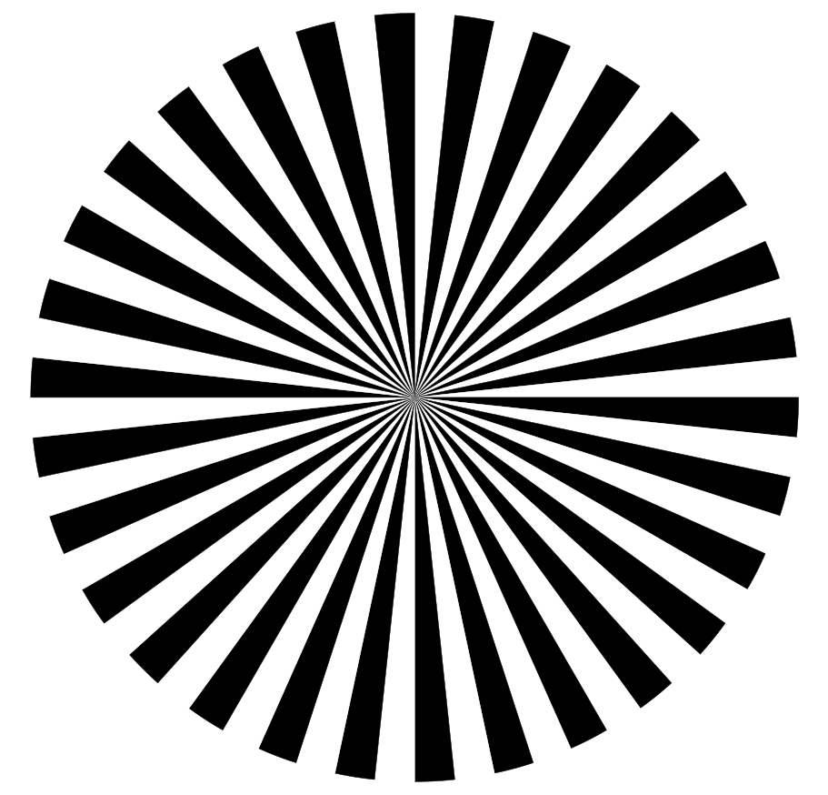

Вот еще вариант маркерного диска. Под нужный размер чертим циркулем от середины окружность и обрезаем по ней.
Маркерный диск.rar

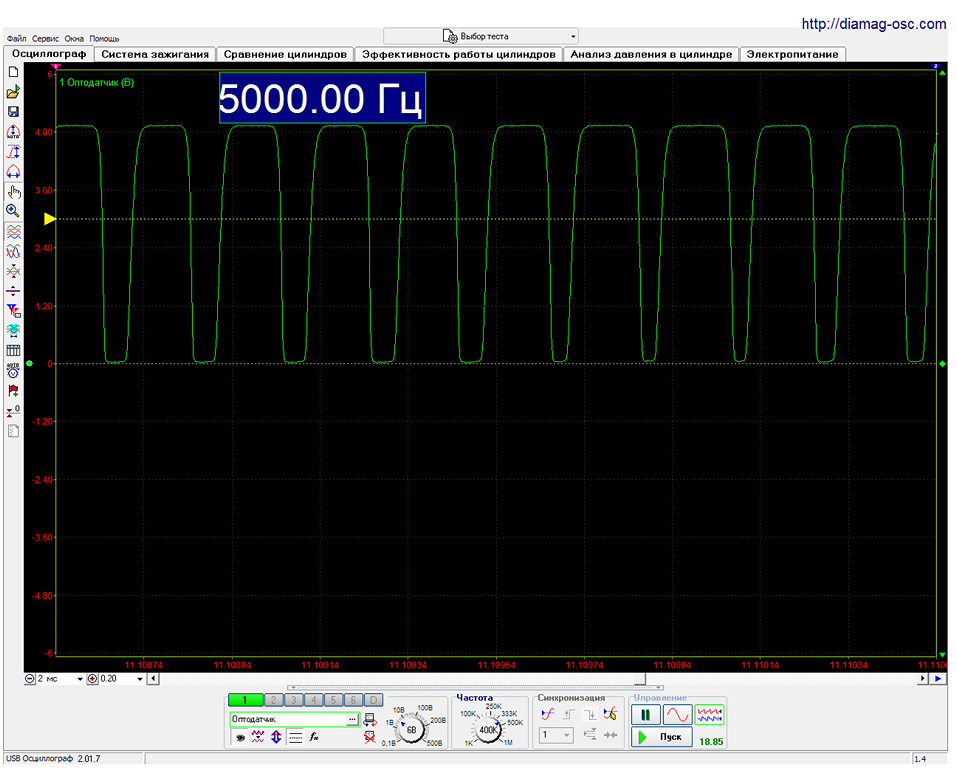

Вот сигнал с оптодатчика. Наклеил маркерный диск на диск "болгарки" . Использовал старый маркерный диск, не последний выложенный. Вроде, неплохо получилось. Будет авто, проверю на авто.

Прекрасно работает на 6000 об/мин. Значит и на двигателе будут работать отлично.
