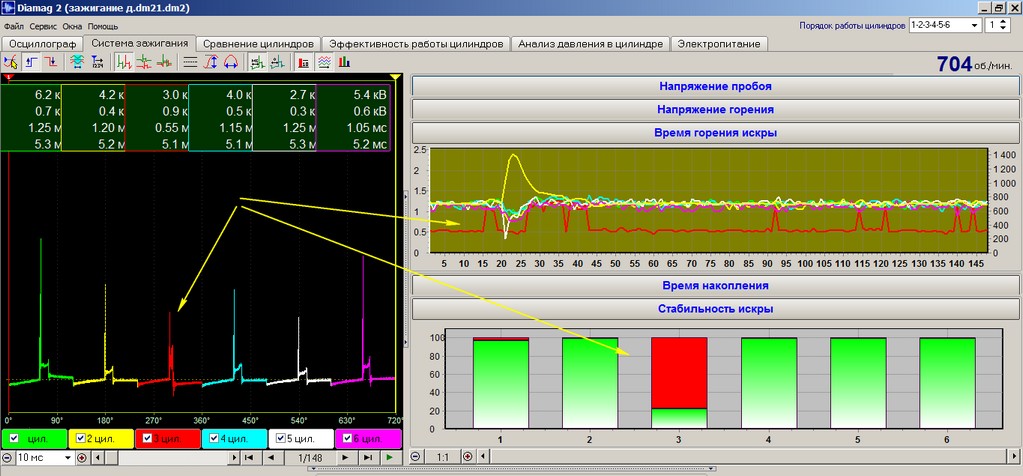

serikpai писал(а): Почему не видно на осциллограмме пробоя ? https://yadi.sk/d/4vx9e0SnqboWa https://yadi.sk/d/XMuIQrVpqboXf
Можно вот так посмотреть - тогда хорошо видно по резкому изменению продолжительности горения искры. Такое ряд ли может быть по другим причинам - из-за состава смеси например или из-за компрессии. Первая картинка - это когда в первый раз приезжал - там кроме 3 ц. видна проблема и в 4 и во 2., вторая картинка - во второй приезд. Это все по Вашим файлам.

Наверное мотор мыли Керхером и водичка туда попадала, еще из-за запущенных свечей может быть.
Кстати, я не правильно Ваши файлы открыл, прошу прощения :oops: , надо было мне порядок работы 6 цил. поставить при анализе, но смысл основной , думаю понятен. Все равно сейчас постараюсь исправиться.

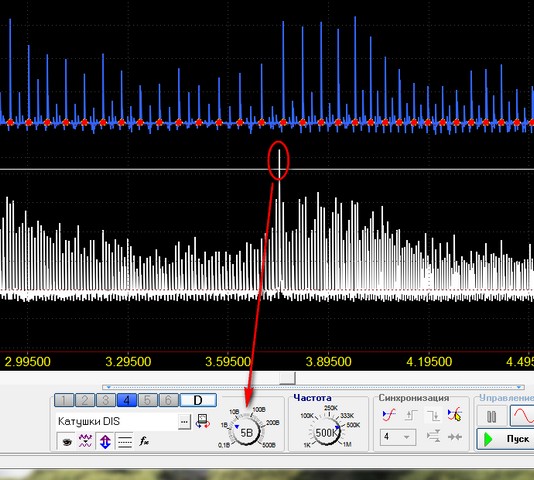

Вообще то,по пробою прога выставыла Знак восклицания (в правом верхнем углу(где показывает обороты),наводим мышку и в низу подсказка ,подсвеченная желтым-Зашкаливание уровня пробоя.Рекомендую увеличить диапазон канала 7 " катушки DIS ' .повторить запись и анализ.

Сообщение Serg57i » 31 мар 2016, 04:56
Вот, исправляюсь. После того, как поставил порядок работы 123456 - положение несколько изменилось. Но основной смысл - остался. По крайней мере так можно, на мой взгляд, вычислить проблеммный по зажиганию цилиндр, если не получается по-другому. Просто - как вариант прдлагаю.
