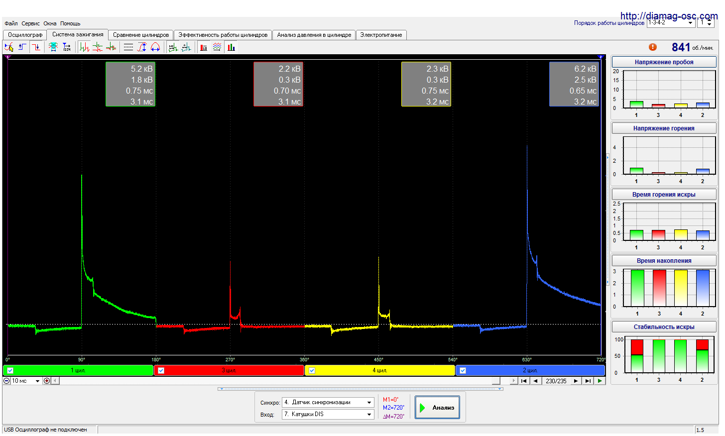

Здравствуйте,уважаемые форумчане! Может ли являться неисправностью то,что происходит в 1 и 2 цил. и если это неисправность,то что является причиной этого.(менял ВВ провода вместе с катушкой зажигания-результат не изменился).

Лука Морье писал(а):Здравствуйте,уважаемые форумчане! Может ли являться неисправностью то,что происходит в 1 и 2 цил. и если это неисправность,то что является причиной этого.(менял ВВ провода вместе с катушкой зажигания-результат не изменился).
Тема уже давно избита. Это заброс ВВ заряда на поверхность провода. Смените ДИС-датчики или поместите чувствительный элемент в термоусадку, предварительно смазав датчик литолом.
