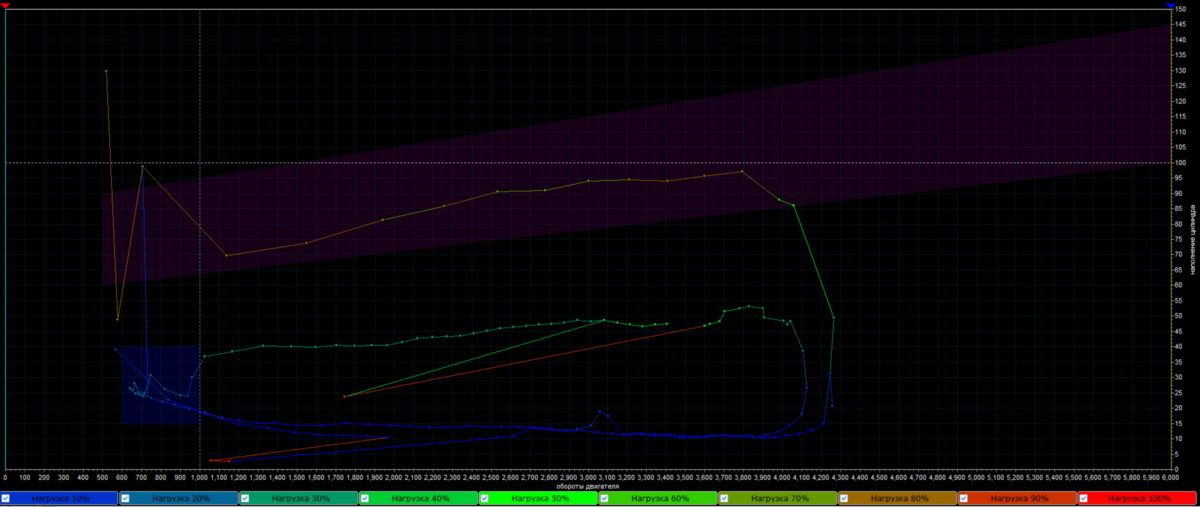

Сообщение frompmr » 04 ноя 2016, 23:18
Дело в том что я недавно столкнулся с такой же проблемой. И по ДД проблему не увидел на протяжении всего файла Px. А сделал я их несколько раз.
Хорошо что на авто был установлен ГБО второго поколения. Симптомы пропусков одинаковые на газе и на бензине.
Не смотря на то, что по осциллографу с высоковольтной частью было всё в порядке, подкидывал новые свечи и новые провода.
В итоге никаких изменений.
Два дня возился с этой машиной. Тестов css сделано раз 20, на газе и на бензине.
Деньги с клиента не взял, так как кроме CSS ничем не смог подтвердить диагноз.
Дело осложняется тем, что у нас бедный регион и клиент не может себе позволить сразу ремонтировать двигатель.
Теперь ему нужно собирать деньги. И подтверждение диагноза вскрытием можно ждать долго.
Ниже картинки с этой машины.
Сообщения: 743

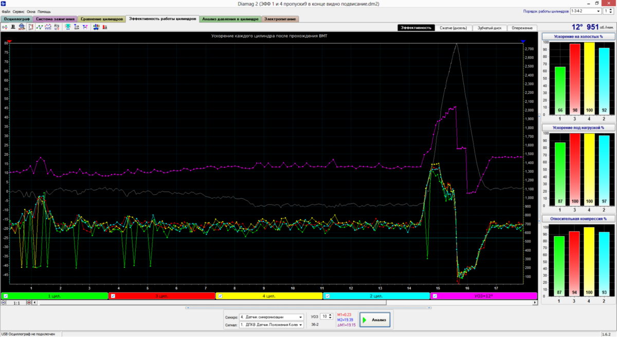

Сообщение frompmr » 05 ноя 2016, 03:13
Давайте не будем преждевременно делать выводы кто в какую сторону идёт.
Если проблема с наполняемостью, то почему она нормальная на графике?
Вот картинка с той же машины в проблемном 1м цилиндре.
Сообщения: 743
