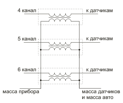

А какого диаметра нужно кольцо и каким сечением провод наматывать? А фильтр на массу осциллографа нужно делать?
Мастеровой
Сообщения: 423
Сообщение admin » 13 май 2014, 09:07
Кольцо 1-2 см хватит
Массу осциллографа подключаем к массе фильтров а массу авто соответственно через фильтры

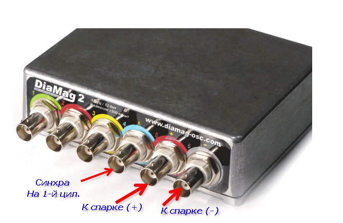

Добрый вечер!А можно использовать спарку Тульскую если да то как подключать,я имею ввиду синхру?
Сообщения: 880
Сообщение admin » 16 май 2014, 08:43
Да если есть спарк то можно его.
В этом случае используем просто 4 и 5 канал осцила 4- синхра, 5- сигнал.
Сообщение sanya.map » 16 май 2014, 17:06
admin писал(а):Да если есть спарк то можно его.
Я правильно понял? Синхра с Диамага 4-канал, 5-й полж.к спарке и соответственно 6-й отриц.

admin писал(а):Чтобы не создавать новую тему выкладываю сюда подборку по фильтрам.
http://www.dsioffe.narod.ru/articles/ch ... hokes2.htm - тут теория
Таким образом для изготовления фильтра нужны ферритовые кольца и немного провода. Это 100% помогает.

Сообщение admin » 17 май 2014, 09:17
Что то вы напутали со спарком..у него три входа - синхра и + -..и два выхода - выход синхры к 4 каналу, сигнала к 5 му. Так как спарк это есть дифференциальный усилитель + фильтры, то 6 канал диамага не используется в данном случае, работаем в режим классика.
Защита есть но все зависти от авто и от компьютера. Поэтому иногда приходиться делать доп фильтры. Чаще всего при работе с отечественными авто.Но обычно про фильтры процентов 10-20 клиентов спрашивают
Сообщение sanya.map » 17 май 2014, 15:15
admin писал(а):Что то вы напутали со спарком..у него три входа - синхра и + -..и два выхода - выход синхры к 4 каналу, сигнала к 5 му. Так как спарк это есть дифференциальный усилитель + фильтры, то 6 канал диамага не используется в данном случае, работаем в режим классика.
Спасибо за разъяснение,я так вчера и пробовал но только в режиме тест DIS,сегодня попробую в режиме теста Классика.

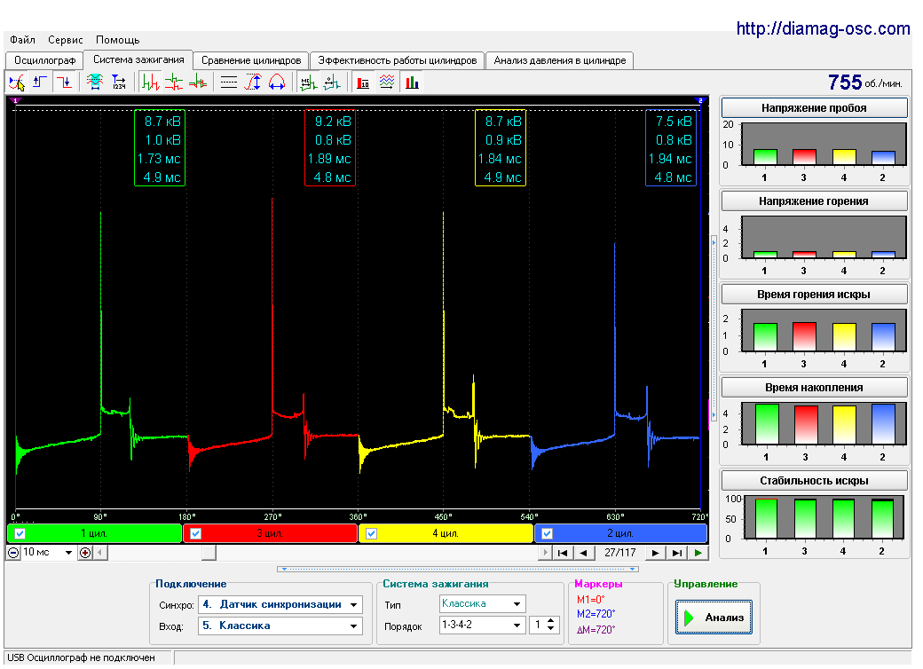

Сообщение sanya.map » 22 авг 2014, 04:48
Здравствуйте Коллеги!!!Наконец то добился со спарком снимать осцилы.Красиво рисует и не виснет.У кого есть Трейдовский сей прибор пробуйте.Спасибо Алексею за подсказки.Только вот верно параметры или нет?

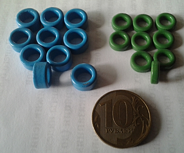

Сообщение Furg0n » 19 окт 2014, 16:03
Вот прикупил кольца.
Синие - d10-11, ширина 5-6
Зеленые - d7-8, ширина 2.5-3
Измерить нечем :-( так на глаз прикинул
Думаю встроить их прямо внутрь Диамага, в разрез сигнальных жил разъемов, габариты вроде позволяют
Какие лучше использовать и каким проводом намотать обмотки, сколько витков?
Идея с установкой их внутрь осцилла правильная? Имеет право на жизнь?
Ставить надо на 4-5-6 каналы, или можно все через фильтры пустить?
