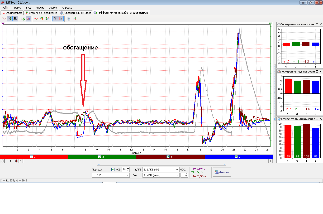

По тесту ДПКВ очень комфортно диагностировать форсунки, за ту и эту неделю набралось маленько примеров с проблемами по форсункам, может начинающим пригодится. Желаю успехов :D

Здраствуйте Вдадимир, по первому сегодняшнему расскажу свои действия, сам сегодня такой способ придумал и опробывал по ходу действия, двигатель змз 405, жалоба не тянет и плохо заводится на горячию, ДТОЖ адекватную температуру двигателя показывает, Первый тест ЭРЦ показал первый цил. самый худший, файл не сохранил, с первого цилиндра снимаю ВВ с свечи, ВВ через разрядник на массу, кое как завожу дв. на трёх цилиндрах и глушу, всё первый цил. без воспламенения обогатил, провожу тест второй раз и по анализу видно что все форсунки забиты. Замена сеток форсунок решила проблему данного двигателя. По остальным картинкам если начинающим интересно то отвечу.

по первому вложению, там что только одна форсунка нормальная?

По первому вложению я чуть выше описал. Ещё добавлю по первому вложению, по газ форсункам на проверочном моём приспособление для проверок форсунок с примитивным имитатором форсунок, нормальная форсунка за тест льёт 15 мл., в данном случае 1ф- 4мл, 2 и 4 побольше, 3ф- 10 мл., могу чуть и ошибиться, после замены сеток форсунок все форсунки пролили 15 мл.. Тут маленько суть в другом я просто хочу показать начинающим как при помощи теста по ДПКВ можно увидеть работу форсунок и не только форсунок, и принять этот метод к сведению.

Хороший пример для тех кто применяет безразборный метод промывки химией (лавр,винст), если в таком состоянии форсунки безразборно промыть клиент почуствует улучшение работы двигателя на ускорении, что я сегодня и сделал. ВАЗ 2112 дв. 21124.
