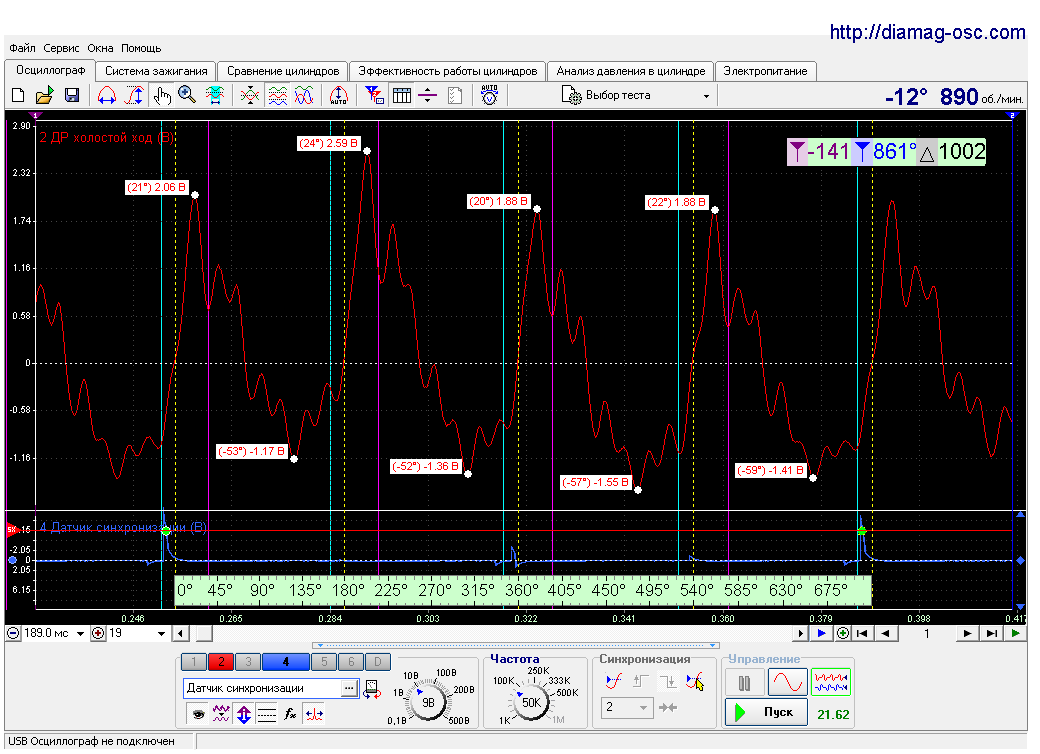

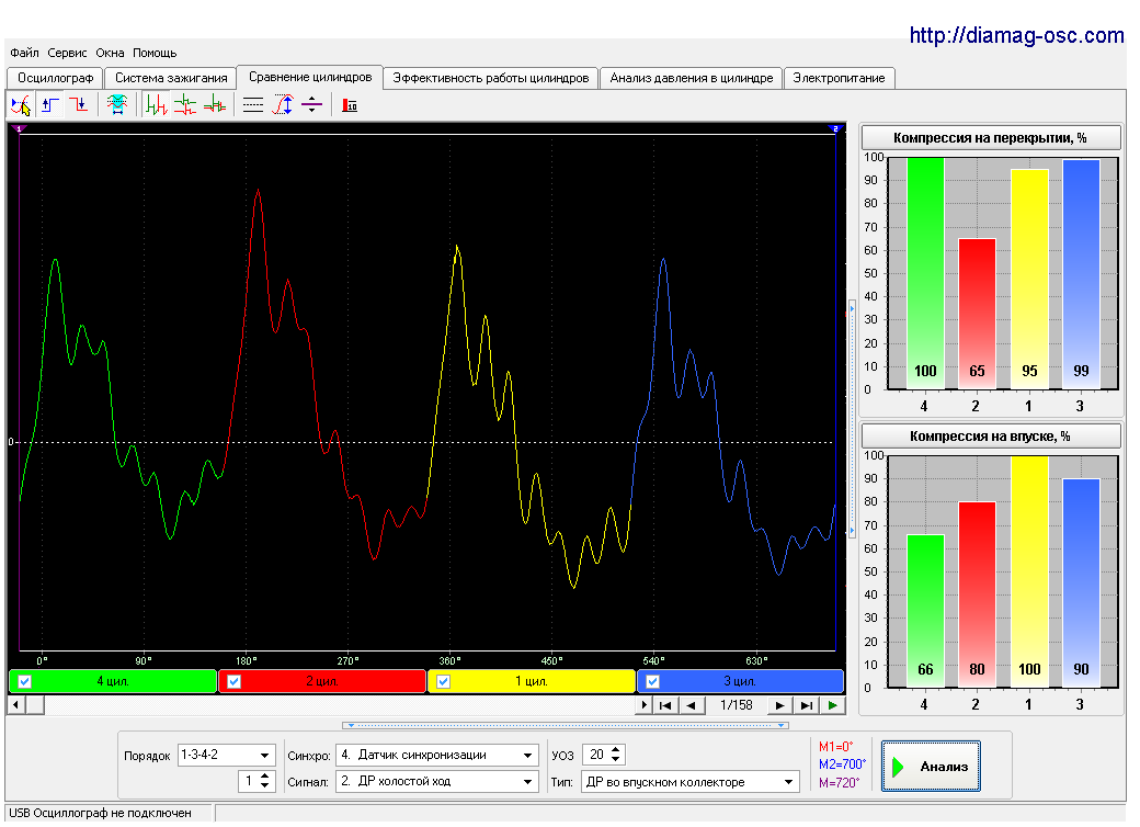

Вот прибыла Шевроле Нива 1.7л после капремонта.Двигатель работает как дизель ,подтраиваит на ХХ и немного плавают обороты ,но при наборе оборотов двигатель выравнивается. После капремонта проблема не ушла с протроем.По сканеру пропуски в 4-ом цил.После небольших манипуляций Диамагом 2 проблема решена.1:Зажат или полностью не закрывается выпускной 4-го ц. 2:Метки КВ и РВ стоят не правильно (Р.В спешит на 1 зуб) .Подтверждения вердикта будет через пару дней ,хозяин сказал что приедет лично,а заодно сниму с исправнной и выложу для сравнения.Пробовал смотреть эндоскопом ничего не видно,пневмотестером, честно поленился,посмотрим какой сделают вердикт слесаря. А хозяин то Охотник :o Диамаг2 Рулит!!!!!

sanya.map писал(а):Вот прибыла Шевроле Нива 1.7л после капремонта.Двигатель работает как дизель ,подтраиваит на ХХ и немного плавают обороты ,но при наборе оборотов двигатель выравнивается. После капремонта проблема не ушла с протроем.По сканеру пропуски в 4-ом цил.После небольших манипуляций Диамагом 2 проблема решена.1:Зажат или полностью не закрывается выпускной 4-го ц. 2:Метки КВ и РВ стоят не правильно (Р.В спешит на 1 зуб) .Подтверждения вердикта будет через пару дней ,хозяин сказал что приедет лично,а заодно сниму с исправнной и выложу для сравнения.Пробовал смотреть эндоскопом ничего не видно,пневмотестером, честно поленился,посмотрим какой сделают вердикт слесаря. А хозяин то Охотник :o Диамаг2 Рулит!!!!!
Сегодня звонил моторист и сказал что восьмой клапан (как раз выпускной 4-го цил) не плотно прилегал к седлу одной стороной пояска головки клапана,поменял клапан с притиркой а вот метки стоят правильно,может цепь растянута? На днях приедет хозяин тогда сниму ДР.ХХ и ДР прокрутка.Да ещё обороты немного плавают но не всегда,после перегазовки некоторое время работает ровно а потом с 850-ти до 950-ти обор и наобород.

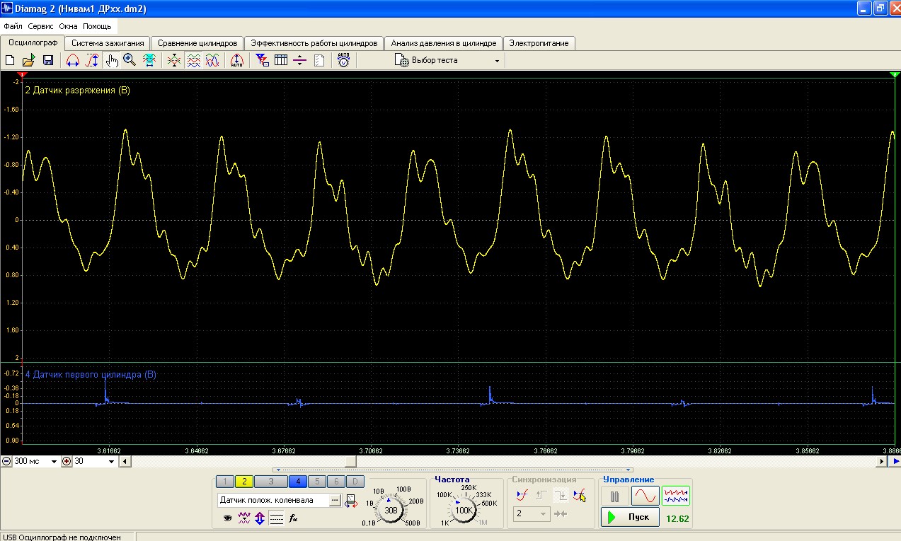

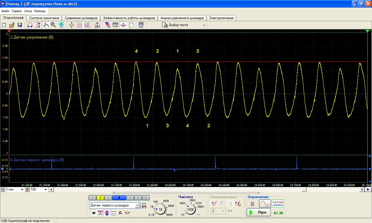

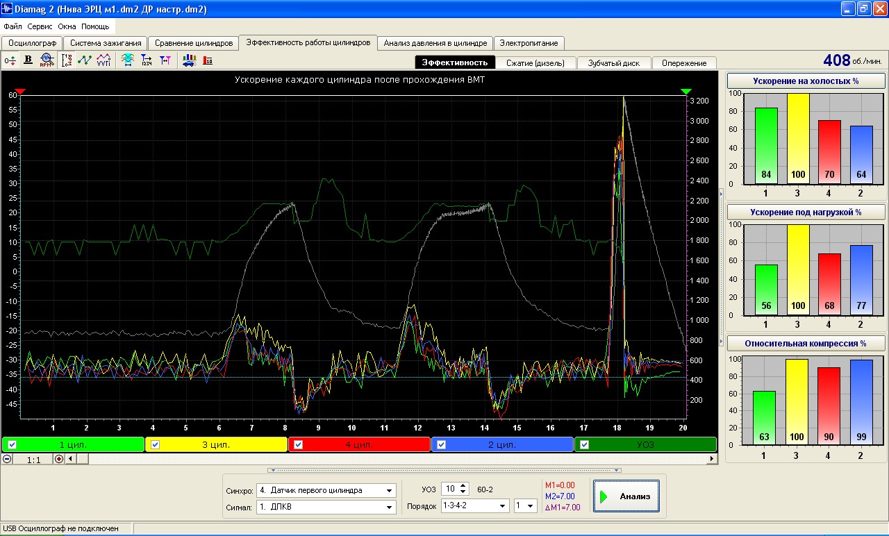

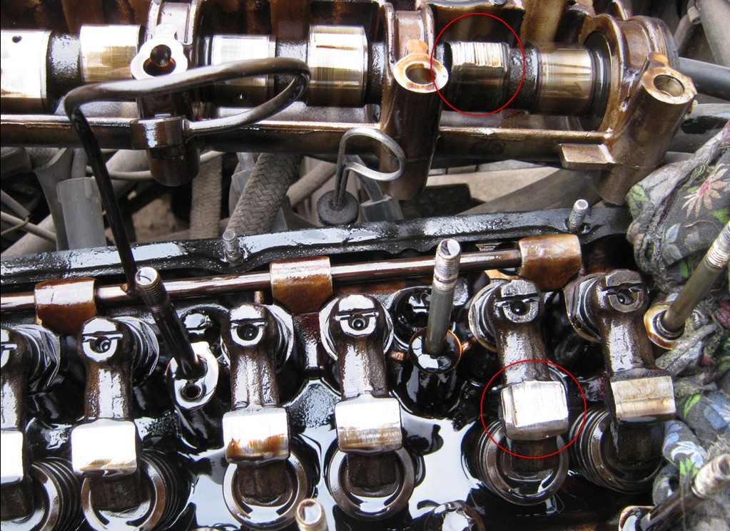

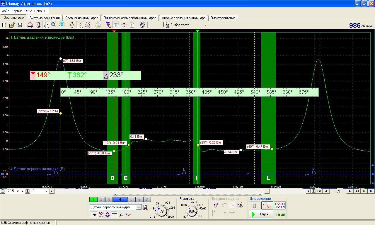

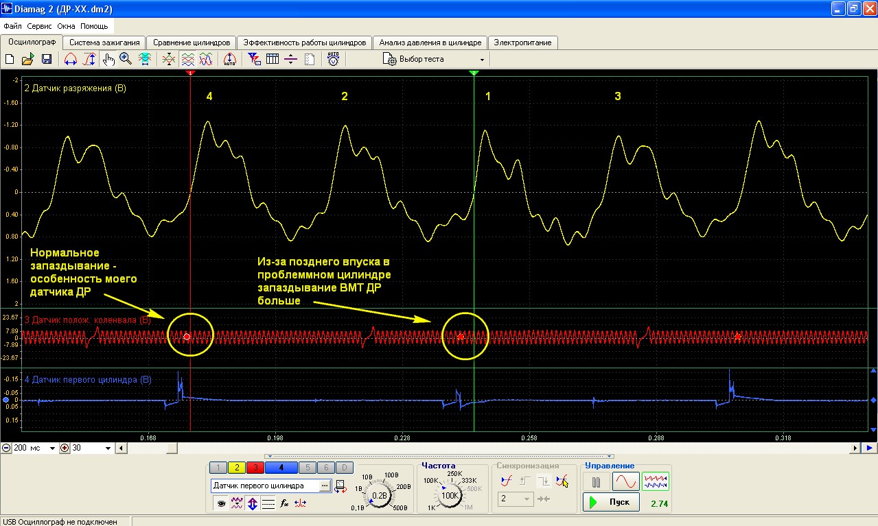

Нива 21214, 2003 г.в. пробег 160ткм, МР7. Постоянный одинокий стучок в районе распредвала. Динамика и расход - нормальные. Сразу покажу неисправность, а потом уж осцилки. Остальные кулачки РВ и рокера почти в идеальном состоянии.
Вот осциллограммы, снятые перед разборкой. По-моему, какую-то теорию нашу они подтверждают, а какую - если не опровергают, то добавляют варианты.https://yadi.sk/d/oZYevNr6d8Sjb

Сообщение Виджар » 04 дек 2014, 17:18
Сергей, большое СПАСИБО за материалы. С большим удовольствием покрутил повертел файлы...... когда видишь конкретно какая неисправность, так сразу и находятся объяснения многим отклонениям в сигналах.. ;) :D

Re: Датчик разряжения
Сообщение Serg57i » 05 дек 2014, 00:55
Виджар писал(а):Сергей, большое СПАСИБО за материалы. С большим удовольствием покрутил повертел файлы...... когда видишь конкретно какая неисправность, так сразу и находятся объяснения многим отклонениям в сигналах..
К сожалению не могу пока предоставить осцилки после ремонта Нивы. Вот еще что заметил из этих файлов при проблеме позднего и недостаточного открытия впускного клапана. Может кому -то пригодится в спорных случаях.
Я тут подумал - нельзя, наверное, поздним назвать открытие вп. клапана при износе таком. Скорее - это НЕДОСТАТОЧНОЕ открытие.
