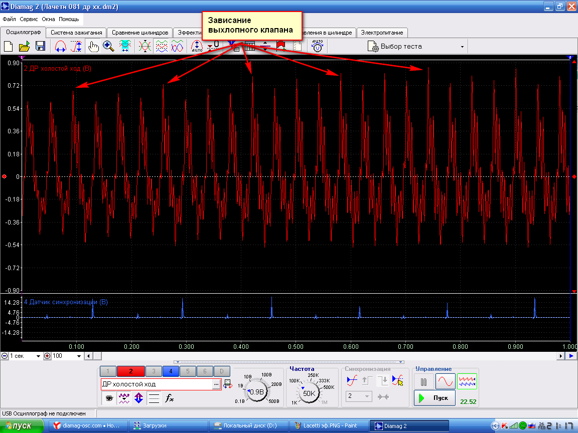

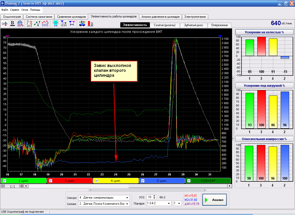

Всем доброго времени суток, может кому сгодится для коллекции, подопытный Chevrolet lachetti 1.4 16v 2007г , зависает выхлопной клапан.

ANDRU0705 Добрый день. Смотрю тэст эфективности немного не понятно как при зависании клапана ускорение под нагрузкой составило 96 процентов и при относительной компрессии все 100процентов.Ведь зависание клапана это механическая часть двигателя - а у вас все концы сошлись в одну точку Остался ли фаил и можно ли его посмотреть. Второе после проведения диагностики и вынесения вердикта как лечили авто,если вскрывали головку видно ли было тугое перемещение указанного клапана, Вопрос задан так как у меня назревает подобная ситуация только двигатель 1.6 16V 2011г.

А он под нагрузкой не зависал.

Бывает начинает подвисать клапан от 2000-2500 об/мин,а на холостых всё отлично и компрессометром это не увидеть.А здесь по ДР.ХХ всё наглядно показано на ХХ.

Приветствую , этот Лачик запомнился , всё верно, на холостых работал идеально, но если дать нагрузку 2500-3000 оборотов секунд на 30,после этого начинал троить на холостых.Всё это длится какое то время ,потом опять всё идеально ,все четыре в работе. Что касаемо ремонта ,поменяли выхлопные клапана,втулки не трогали,авто бегает нормально. В архиве почитайте, кое-то Вам прояснит.

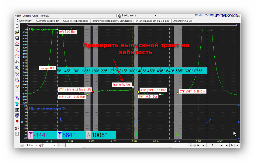

Я бы проверил метки выпускного вала и забитость выпуска.
