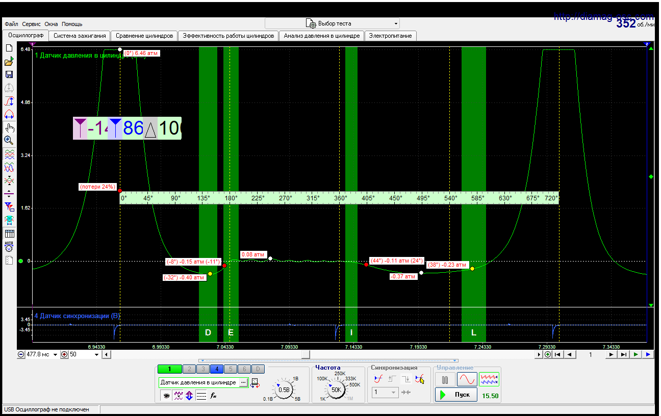

Сообщение Serg57i » 09 апр 2015, 07:32
ВАЗ 2115 8кл. М73 Е3. Как - то невыраженно троит - как бы не дорабатывает один цилиндр. Пропуски по 3-му. Компрессия в 3 цил 6 Атм. Интересно ваше мнение.
А вот для сравнения фазы в 1 цил.

Сообщение Serg57i » 09 апр 2015, 21:38
Еще добавлю по этой ВАЗ 2115.
