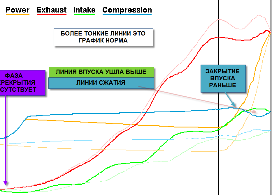

serikpai писал(а):Я на это и смотрю , но во всех цилиндрах одинаково. И это на прокрутке . Вот вспоминаю вроде как Пахомов говорил что в точке 1 и2 при прокрутке не будет одинаково , или я не прав?
да при прокрутки ты прав

Сообщение SVP » 28 дек 2015, 01:59
прокрутку ДР сделай
питание на форсах прверь

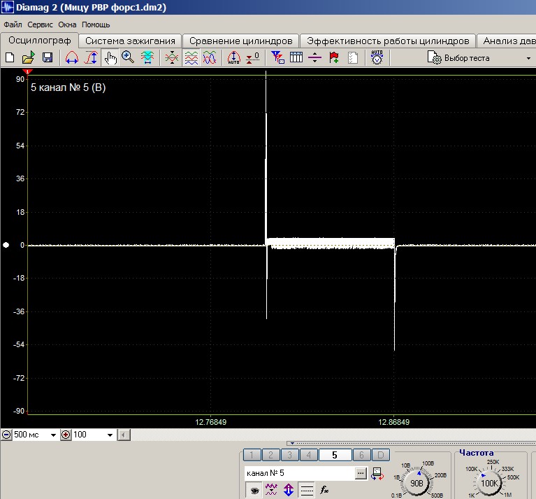

Сообщение Serg57i » 28 дек 2015, 02:19
Судя по осцилке ДД с компрессией все нормально скорее всего. Я в таком случае что бы сделал - проверил - качает ли насос, посмотрел экспрессом есть ли искра, затем выкрутил свечу - сырая ли она. Если нет, то подключился к форсунке на тему импульса. Подключаться надо к обоим проводам форсунки. Должно быть так на прокрутке

Сообщение SVP » 28 дек 2015, 02:31
Serg57i писал(а):Судя по осцилке ДД с компрессией все нормально скорее всего. Я в таком случае что бы сделал - посмотрел экспрессом есть ли искра, затем выкрутил свечу - сырая ли она. Если нет, то подключился к форсунке на тему импульса. Подключаться надо к обоим проводам форсунки. Должно быть так на прокрутке
искра то у него есть по осцилке ДД позноватая только 2градуса после ВМТ

Сообщение serikpai » 28 дек 2015, 03:22
Завелась Изображение
дд в цилиндре митсубиси 1 прогазовка.zip

Сообщение SVP » 28 дек 2015, 03:44
чем то на эту похожа

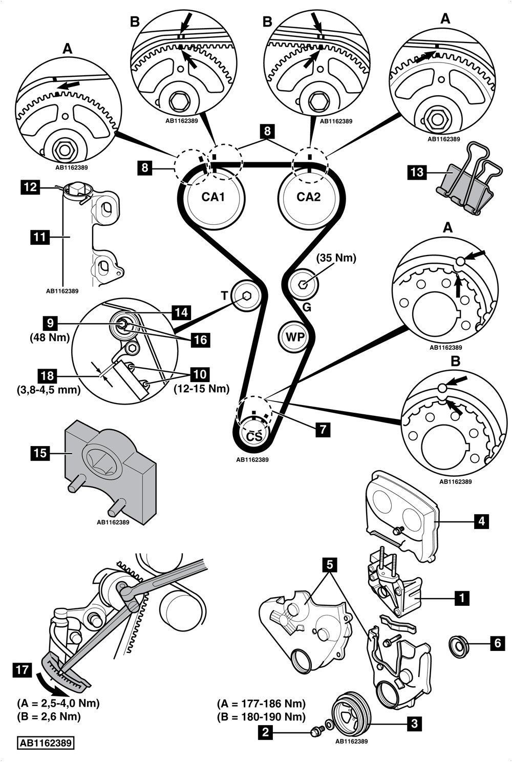

Сообщение serikpai » 28 дек 2015, 03:58
До звездочки на коленвалу не добраться, смотрел на шкиву а там их штуки 4(метки) . Стоит на последней и щуп вместо свечи втыкал поршень в мертвой точке. Вот на ХХ файл .

Сообщение SVP » 28 дек 2015, 04:27
1,8 GDI (1997-2005)

Сообщение serikpai » 28 дек 2015, 04:34
Не понял на левом распредвале две метки ?
