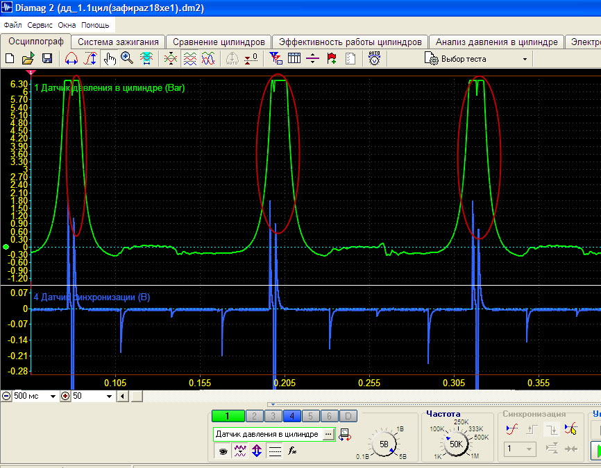

Сообщение kikozik » 16 апр 2016, 21:08
vermilion88 писал(а):https://yadi.sk/d/BVfPWLOyqo53X
Вот ))
Гдето там дырка.Степень сжатия 5.5-1 это нормально?
И фазы скачут 1.5-12 гр.
Осцилка вся ломаная.Мотор наверно весь колбасит?
Ну и по снятию осциллограм,амплитуда синхросигнала мала,зашкаливает на сигнал ДД,есть помеха,от нее всегда будет ошибка.Привыкайте снимать осцилки правильно.

Сообщение vermilion88 » 17 апр 2016, 05:06
Дырки в том и дело нет. Дымом давал 0.5 бар. Держало давление...
Колбасит мотор ещё как. Того глядишь на мен, прыгнет.
Там катушка 1 на 4 цилиндра и удлинителем соединял, но как не старался не мог снять без помех осцилки.
