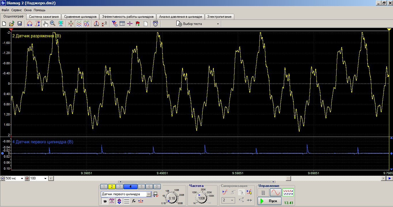

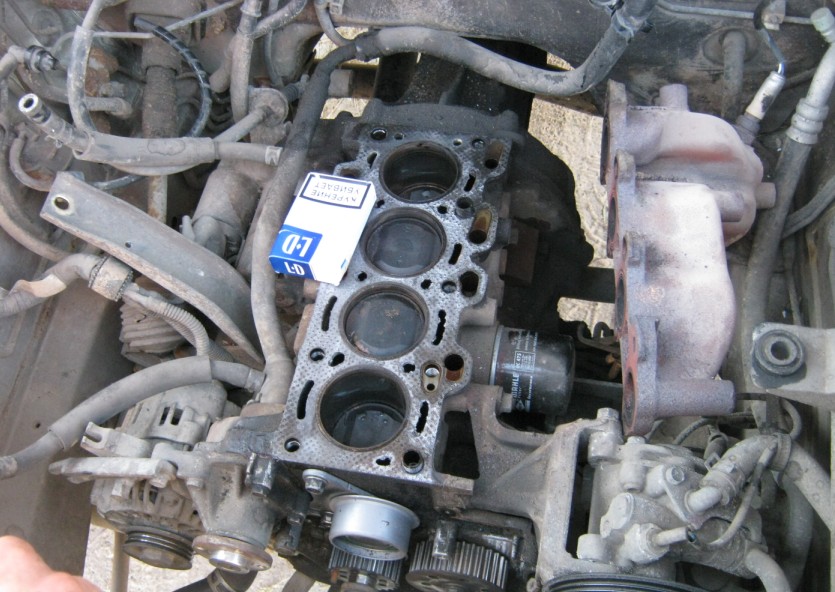

Мицубиши Паджеро мини - троит, даже двоит. Предистория - оборвался ремень ГРМ. Заменили, стал троить... Предположили проблему с ГРМ, послали ко мне. Похоже на анекдот, но это правда, бывает такое. Я посмотрел и послал к другому мотористу. Потом смотрел после разборки. Интересно - двигатель редкий - поршня как у моего мотоцикла. Когда еще увидишь. Это японцы для молодежи своей делали параллельно с большим. Между прочим - полноценный джип. На раме и т.д. Прям почти как про нашу Оку история... ;)
Извините, что прокрутка без МПЦ - пришлось отключить катушки. Но по картинке ДР-ХХ можно вычислить.

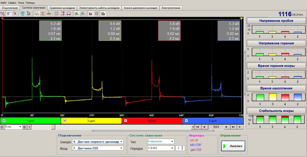

,Газель 405дв. Микас7,1 - снимали головку для прочистки масл. магистрали. После ремонта - нет совершенно холостого хода. Сначала подумал, что из-за гидриков где-то нет компрессии. Проверил датчиком ДР на прокрутке.
По рисунку видно, что с компрессией все в норме. На всякий случай проверяю зажигание - тоже норма.

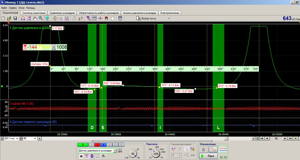

Ну, думаю - сейчас проверим датчиком давления - наверняка метки не правильно, хотя и клянется. Осциллограмма получается дерганной из-за невозможности снять на холостом ходу. Выбираю более -менее равномерный участок, ставлю линейку - метки - почти в своих градусах.
Смущает только большое наполение - как при подсосе.

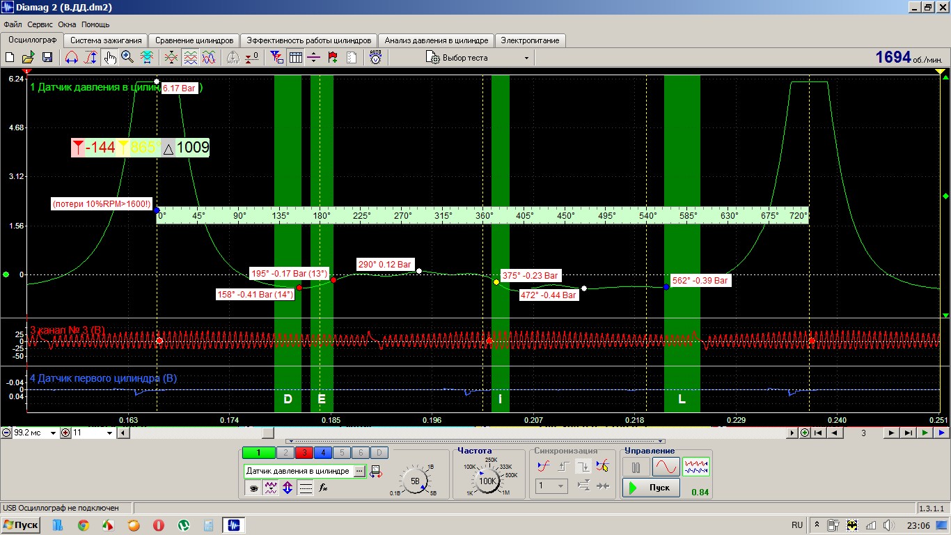

Теперь - что против - это осцилка ДД с правильнами метками.
Выбираю другой участок осциллограммы ДД, пусть на повышенных оборотах, но зато более равномерных.

Большое наполнение не всегда подсос. Надо смотреть соотношение величин давления после разжатия и на впуске. При подсосе они всегда почти одинаковые, а у вас 66 Кпа и 73 Кпа - это сигнал что фазы не правильные. И всё таки 153* это почти зуб, тут уже надо задуматься. И правильно сделали, что клап. крышку сняли. Доверять доверяй, но и проверяй.
