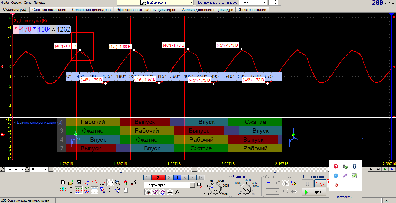

Сообщение pvzhar42 » 03 ноя 2015, 23:10
здравствуйте. что-то я запутался в фазах по ДР на прокрутке. как правильно определить где находится обведенный фрагмент? правильно ли я установил линейку?

Сообщение Alex_42 » 05 ноя 2015, 17:25
Рамка фаз предназначена для режима ДР на холостом ходу. На прокрутке фазы будут неправильно показаны.

Сообщение pvzhar42 » 05 ноя 2015, 18:35
Alex_42 писал(а):Рамка фаз предназначена для режима ДР на холостом ходу. На прокрутке фазы будут неправильно показаны.
да, спасибо я после своего вопроса перелопатил много информации, и уже разобрался. ещё не мог понять почему порядок на прокрутке 4-2-1-3, а в анализе порядок 1-3-4-2

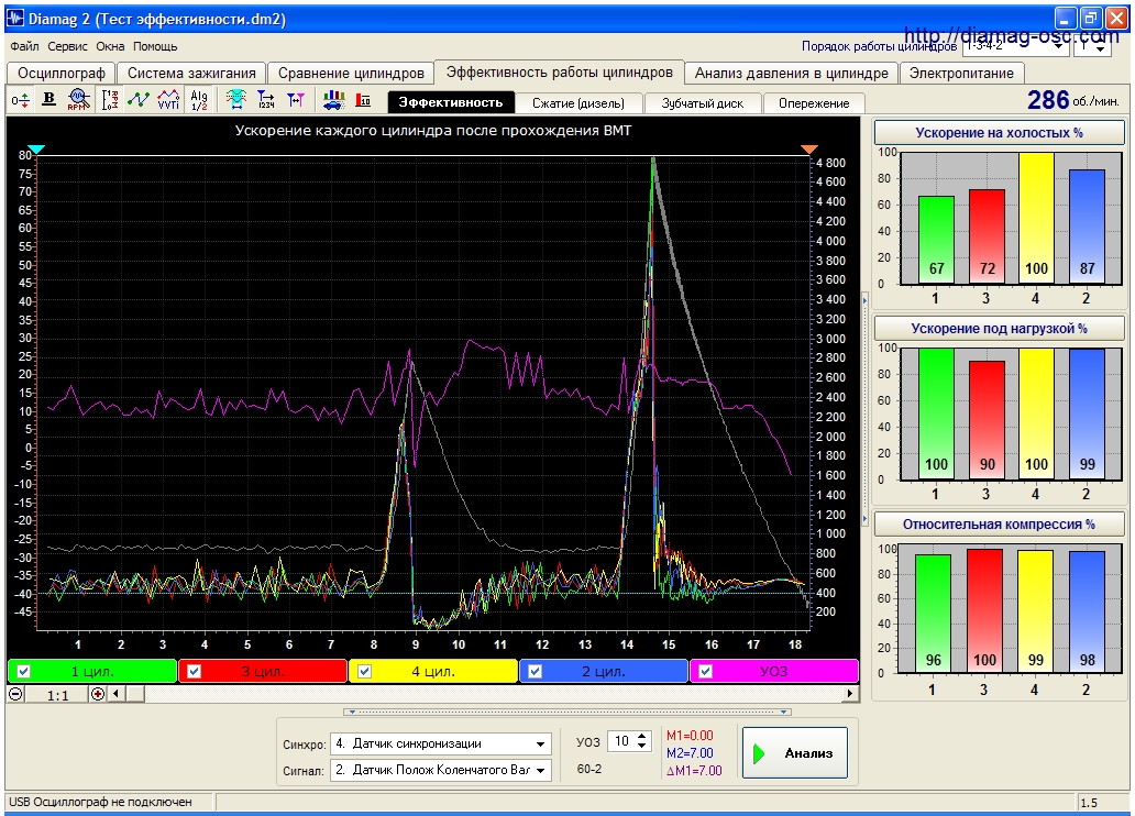

Сообщение Мастеровой » 14 ноя 2015, 19:20
Подскажите в чём проблема: двигатель 8кл Калина Е газ, пропуски 1 и 4 цилиндр. После удаления ошибки появляются единичные пропуски в 4 цилиндре, свечи хозяин поменял сам - но ничего не улучшилось (так клиент сказал)... Есть подозрение на зажатые клапана. Уже вторая авто с такими проблемами(на первой осцилки не снял - хозяин спешил). На холостом ходу работает с перебоями, но после сброса ошибки не появляются. Коррекция впрыска и работа ДК нормальная...
Разряжение холостой ход.7z

Сообщение Serg57i » 14 ноя 2015, 19:35
Если у Вас есть подозрение на зажатые клапана, то и надо в первую очередь снять ДР-ХХ, ДР-прокрутка. Будет более информативно. А то, что после сброса начинает работать нормально - это включается отключенная по пропускам форсунка. Какой блок?
Извиняюсь, не увидел файл. Да, похоже.
