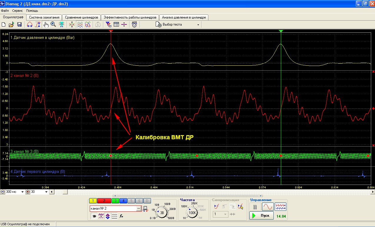

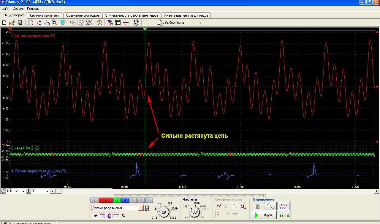

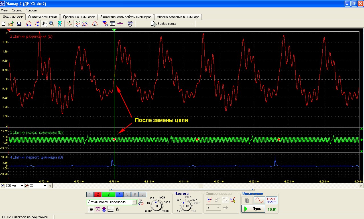

Сообщение Serg57i » 19 май 2014, 01:23
Несколько опытов с датчиком разрежения - может кому пригодится.Нива 21214 до и после замены цепи . Пробег 160 тык.Оговорюсь сразу, что датчики ДР разные применял, но по ВМТ-ДР они откалиброваны.

Сообщение Н.З. » 19 май 2014, 04:26
Serg57i спасибо за подробный отчёт до и после замены цепи, получилось убедительно-поучительно.

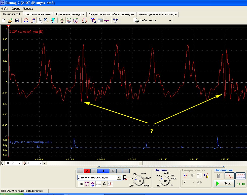

Сообщение Андрей » 26 май 2014, 02:41
Посмотрите пожалуйста осцилку http://yadi.sk/d/BL9wCDRRRF3hc по моему клапан выпускной на первом прогорел. Движок чуть дергается на ХХ газиком смотрел СН 450.

Сообщение Serg57i » 26 май 2014, 04:53
Андрей писал(а):Посмотрите пожалуйста осцилку
Вот опять вижу такое

Я пока склоняюсь к зависанию впускного клапана. Так как это встречается не впервые, то хотелось бы, чтобы Вы довели тему до конца, тогда всем будет польза. Если у Вас есть другие тесты по этой машине - выложите пож.
