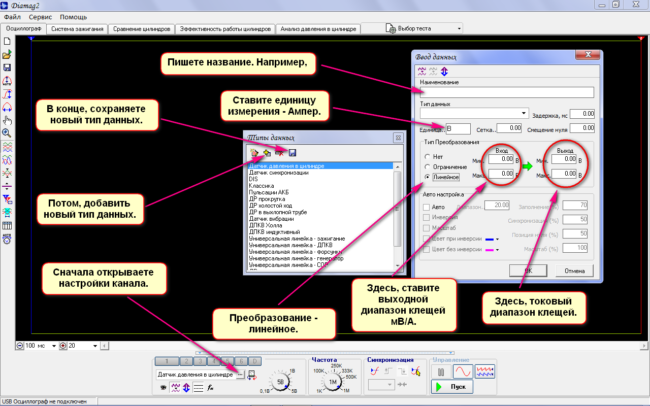

Не могу разобраться как зделать настройку для токовых клещей Hantek CC-65,что бы перевести шкалу с вольт на амперы.С MTpro всё понятно расписано куда что заносить ,с Диамагом не понятно.

Вот, гляньте картинку. Должно быть понятно.

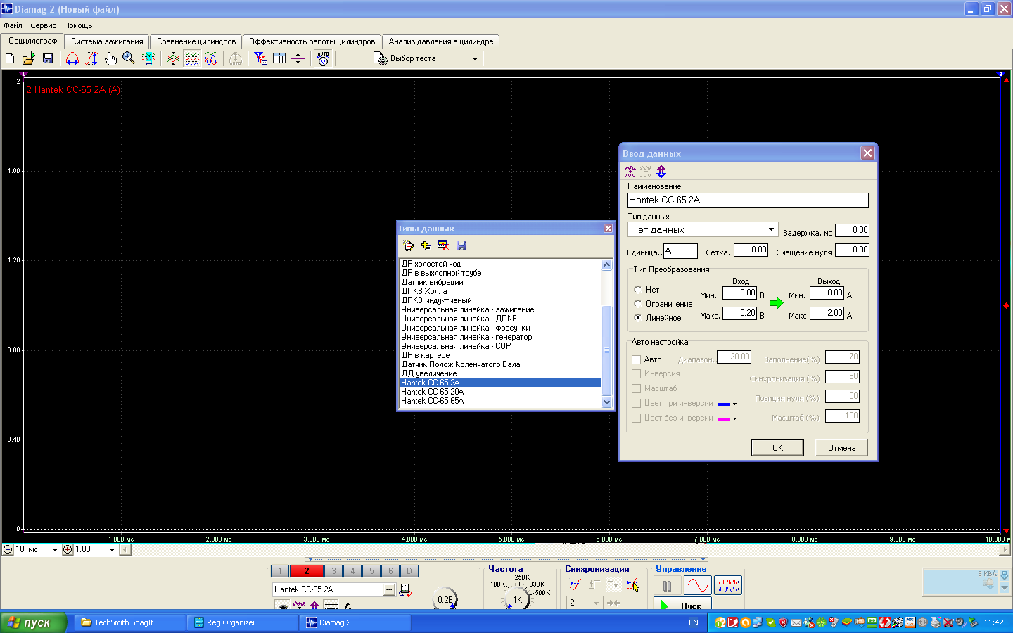

Ну это всё понятно.Конечно спасибо за подробное разъеснение,но всё равно показометр под маркерами не показывает в амперах.

Сообщение admin » 16 апр 2014, 00:22
Выложите скриншот ваших настроек, тогда будет видно что у вас не так.

Сообщение Riman » 16 апр 2014, 22:50
Как загрузить снимок,подскажите уже всё перепробывал?

Re: Настройки для Диамаг 2
Сообщение Riman » 16 апр 2014, 22:53
[img]file:///C:/Screenshots/Screenshot-38.jpg[/img]

Сообщение Riman » 17 апр 2014, 11:47
admin писал(а):Выложите скриншот ваших настроек, тогда будет видно что у вас не так.

Сообщение admin » 17 апр 2014, 14:57
Вроде все верно, должно работать.
Возможно проблема в том что не задан шаг сетки, хотя по идее в данном случае должно автоматом все посчитаться. Надо проверить...Попробуйте шаг задать..например 0.02
