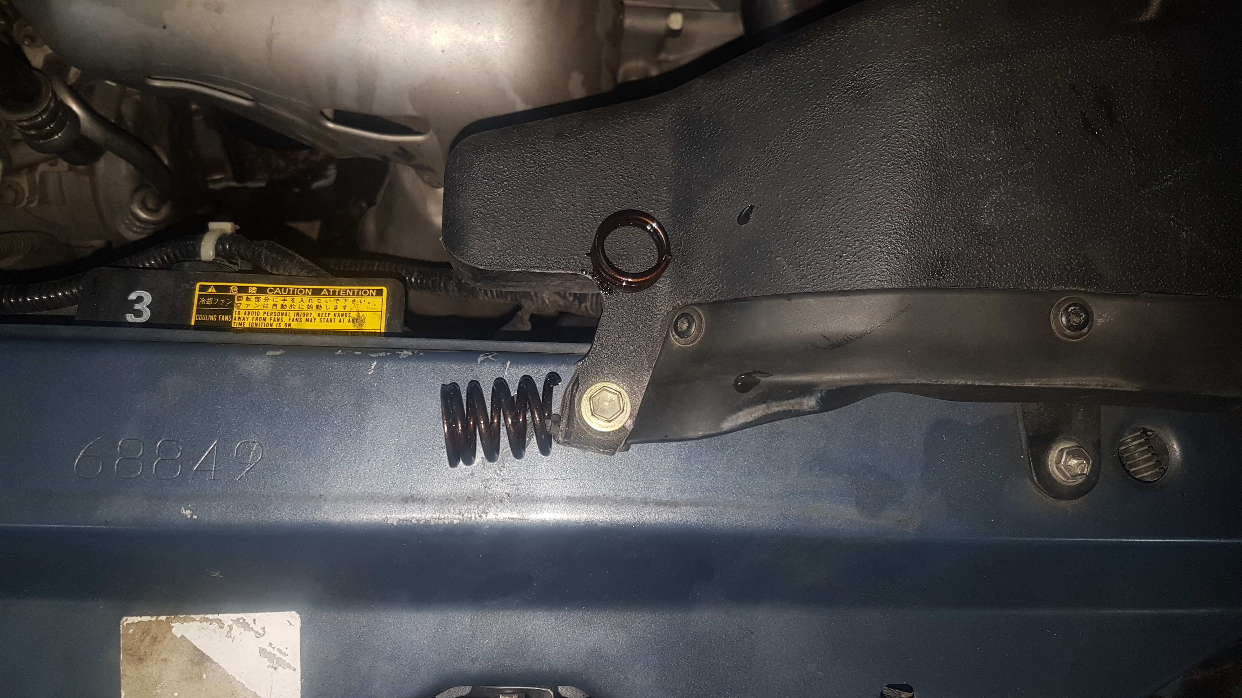

Сообщение Максюша » 18 окт 2018, 04:00
Нашел причину отказа шестого цилиндра, была поломана пружина выпускного клапана. Не могу понять почему мотор тестер этого не показал, завтра сними осциллограмму уже с исправным двигателем, может будет что то ясное.
