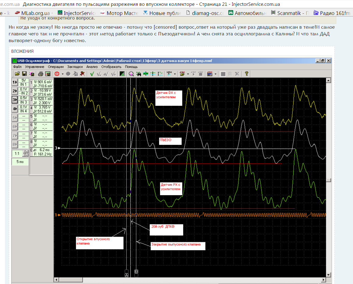

Поработал с дд, и заметил что в осциллограммах так же отображаются отрицательные значения давления.
Возможно ли снять нормальную осциллограмму разряжение датчиком давления? Абсолютные значения не так важны, главное получить правильную форму сигнала как при работе с датчиком разряжения.

Замеры датчиком давления производятся относительно атмосферного давления. При автоподстройки рамки на диаграмме хол.хода ставятся пиковые точки давления 6 бар и -0,6 бар. При остановленном двигателе график падает в "0" бар. Пьезоэлемент внутри, похоже.

Вы спрашиваете можно ли применить датчик давления вместо датчика разряжения. Думаю нет. У ДД чувствительность и скорость не такая, как у ДР.

Возможно и так. Но диаграмма по умолчанию отображается сглаженной. Чуть снял блеска с неё, и стало видно потенциал у датчика еще приличный есть.

Эксперимент прошел. Результат - не пригоден этот датчик для снятия данной осц.
Но четко увидел проблему по потере разрежения при работе одного из цилиндров.
