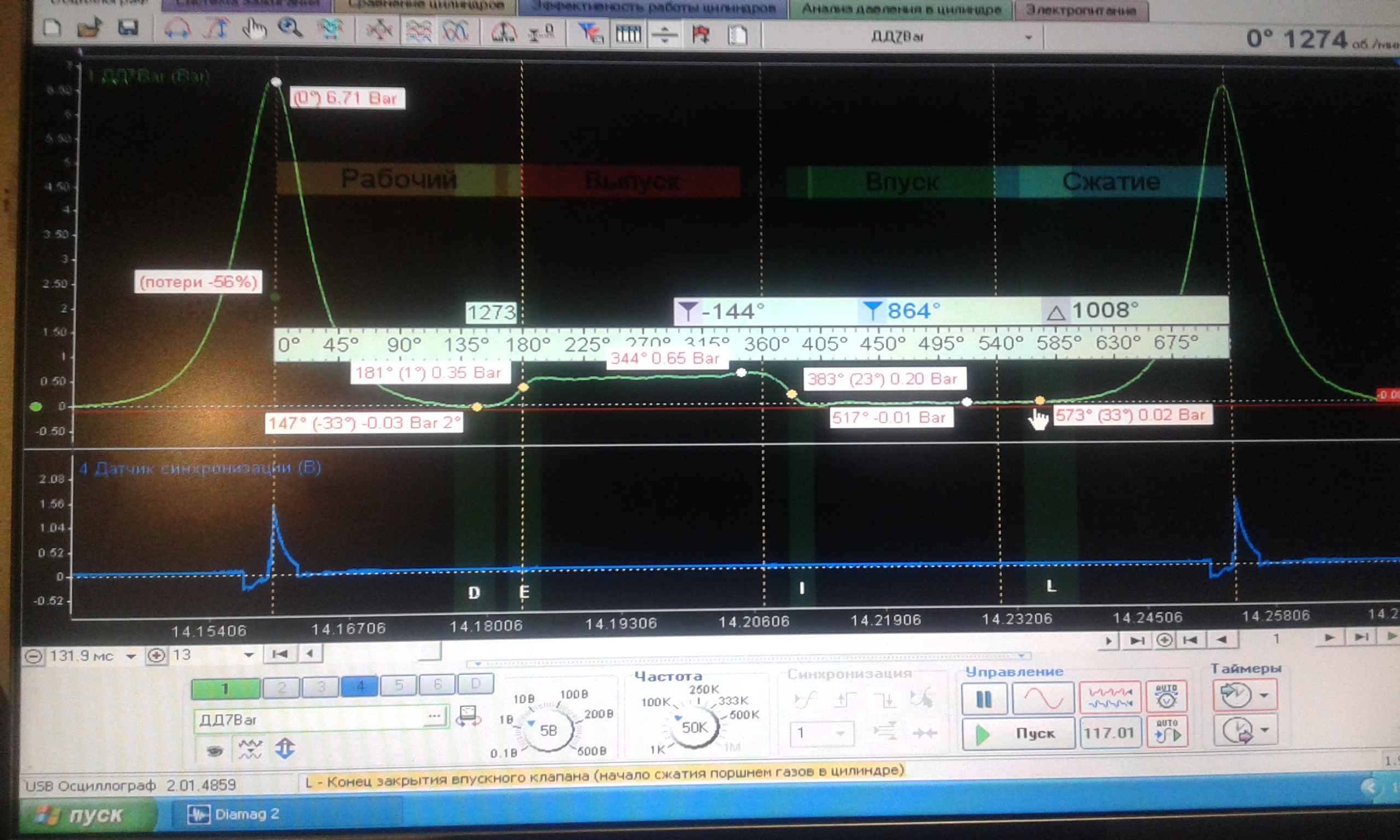

Сообщение Владислав082 » 06 апр 2019, 21:09
https://yadi.sk/d/yKbwuaszZVj2Eg
Снял осцил с тойота филдер 2012г NZE141 двиг 1NZFE. Авто исправно, не прогрет.
Вопросы:
Почему Уоз за ВМТ?
Почему потери -56%?
Еще ругается на фазы и недостаточное наполнение на оборотах. Снимал без удлинителя. Датчик из комплекта

Сообщение Иван22регион » 06 апр 2019, 23:03
Переснимите на прогретом, там и уоз будет другой. А откуда цифра 56% потерь? По скрипту всего 7.

Сообщение Владислав082 » 07 апр 2019, 01:10
Спасибо за ответ. Попробую переснять на прогретую. Просто я побоялся датчик вкручивать в горячий. Пишут что он боится нагрева

Сообщение Владислав082 » 07 апр 2019, 01:32
так показывает у меня. Попробовать убрать задержку сигнала ДД? В преднастройках стоит 1мсек. ELM показывал УОЗ -5-10°

Re: Датчик давления
Сообщение Иван22регион » 07 апр 2019, 01:33
Нужно выкручивать после проведения теста и не оставлять в горячем двигателе. Ну и разумеется не прогревать двигатель с датчиком. Того времени, что длиться тест вполне хватает для безопасной работы.

Re: Датчик давления
Сообщение Иван22регион » 07 апр 2019, 01:34
Конечно убрать. Задержка должна быть нулевой. Да, и где можно почитать и кто пишет, что датчики боятся перегрева? Может действительно стоящая информация на которую нужно обратить внимание.
