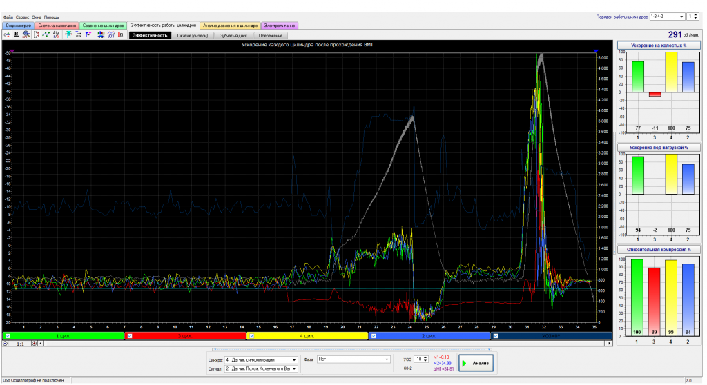

Сообщение skipper » 23 июл 2019, 20:00
впрыск клинера между перегазовками , получилась вообще не понятная пока для меня картина
файл выложить не получается большой размер получился

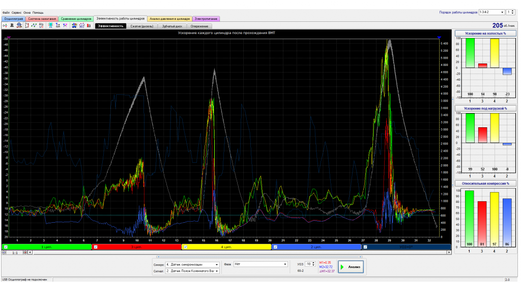

Сообщение skipper » 23 июл 2019, 20:10
При отключении 2 форсунки 3 цилиндр также выпадает , если отключить наоборот 3 форсунку проблем таких нет, вот это как то напрягает, Что это может быть?
Сам себя в угол загнал ,мозг отказывается мыслить логически :)
