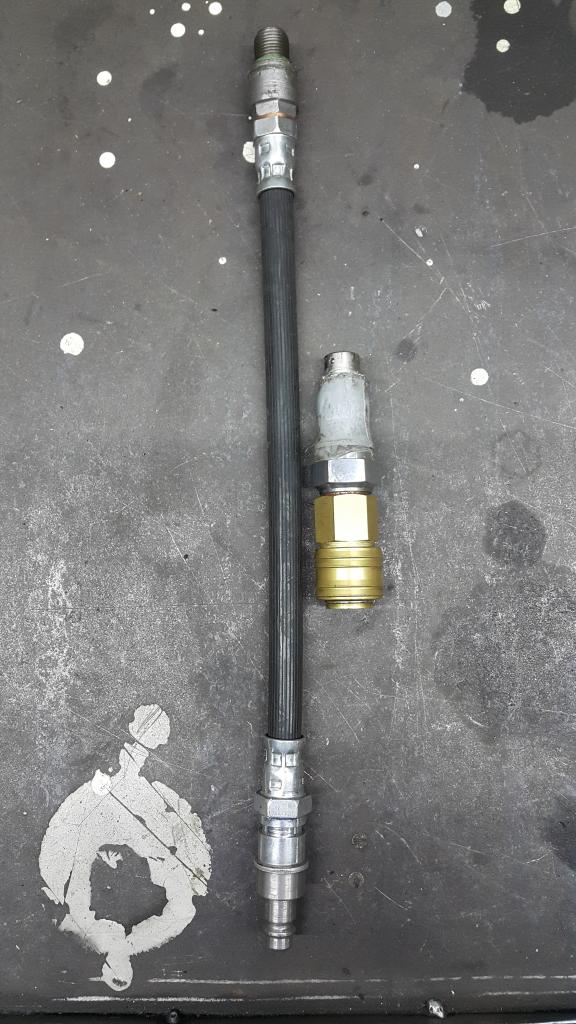

Датчик давления топлива и небольшой набор переходников, всё на шлангах. Есть и китайский манометр для замера давления топлива с переходниками и самодельный. Осциллограмки выложу при первой возможности с реального автомобиля.
Сигнал и питание датчика по одному кабелю, микрофонный двух жильный с экраном.

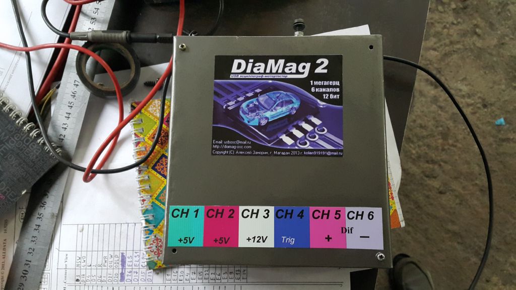

Диамаг немного переделан.

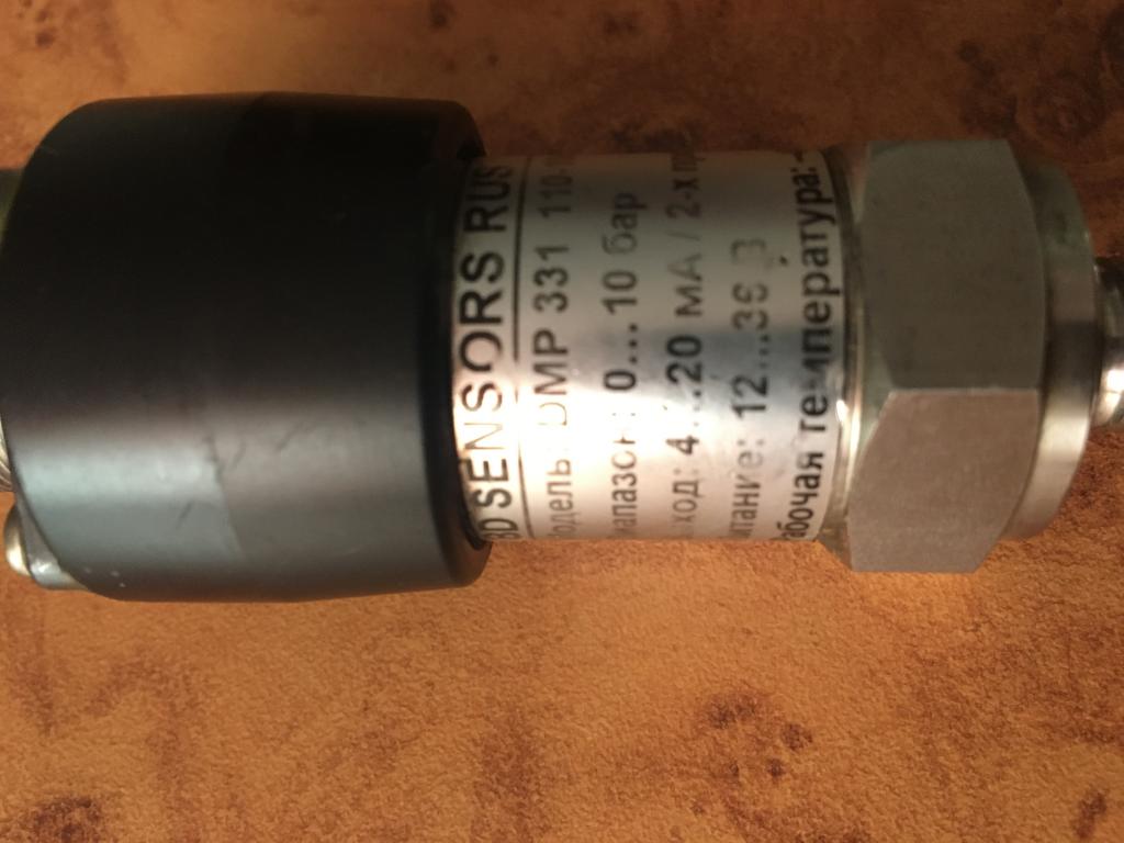

Привет ребята!такой датчик можно приспособить?

Сообщение Юрий » 19 янв 2020, 21:52
Должен работать. Я примерно такой же, токовый, приспособил. И в масле и в топливе .
Я этот датчик настраивал по показаниям( сравнивал) PS 162 и Ростовским, от Автоасэкспресс( PS 163).
