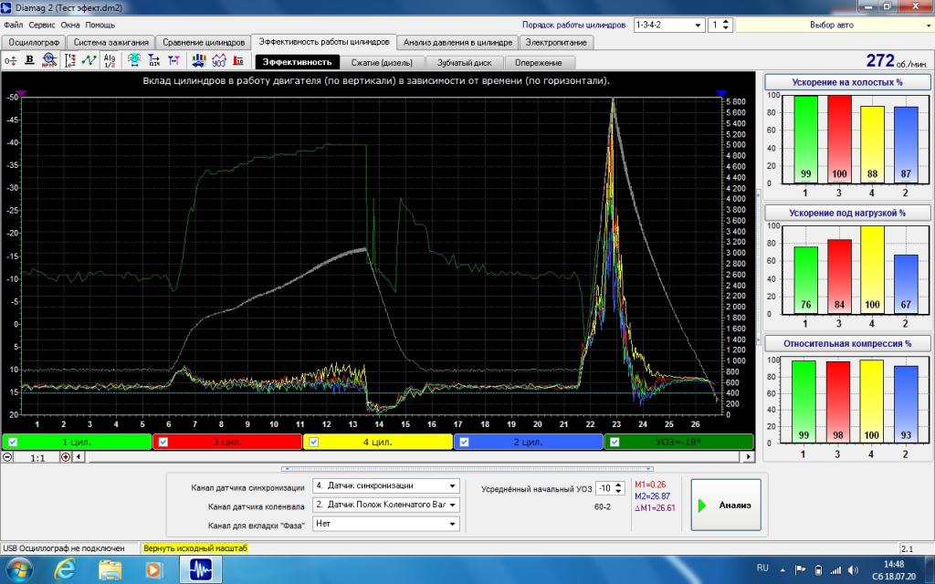

Сообщение Lugan » 18 июл 2020, 23:04
Всем доброго дня, учусь на своей машине ВАЗ 21124, освоить Диамаг, плохо набирает обороты и при сбрсе газа в накат, не выключая передачи хлопает в глушитель. Вот снял тест эффективности цилиндров, помогите расшифровать, думаю что в 1 и 2 что то с зажиганием, или ошибаюсь. Спасибо.

Re: Хлопки в выхлопную
Сообщение Dimaas » 19 июл 2020, 02:30
Lugan писал(а):думаю что в 1 и 2 что то с зажиганием, или ошибаюсь. Спасибо.
У вас диамаг в руках, чем спрашивать, проще самому проверить)))
