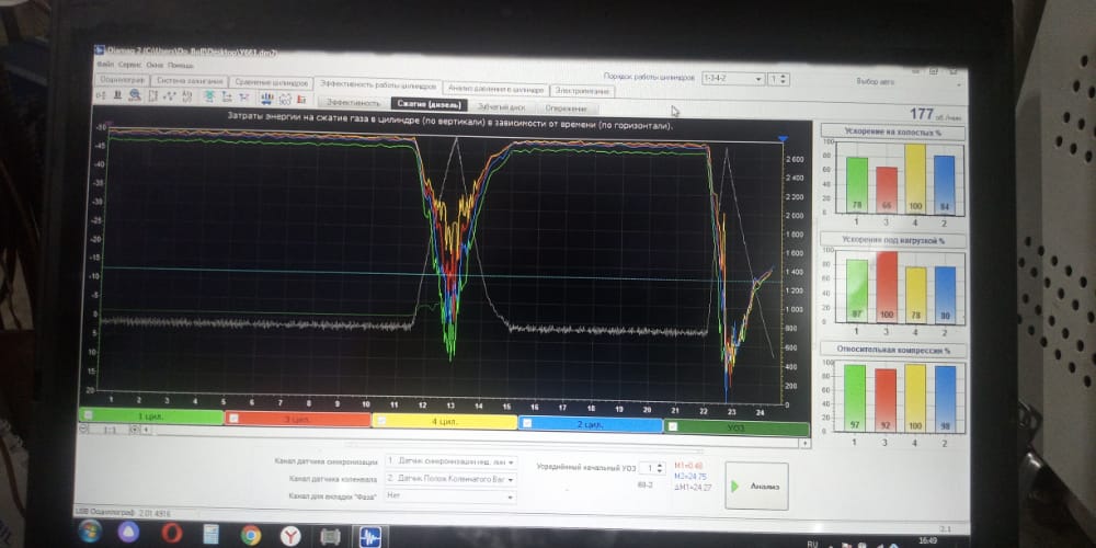

Привет! Ничего ты тут не сделаешь. Эли токовые клещи или датчики тока. Я для себя сделал датчики тока. Консультировался у Виджара. Для синхры датчики тока самое простое и быстрое. (при наличии микрухи :D )
Выглядит вот так. Автобус с ДВС КАММИНЗ.

Р-Дизель писал(а):Привет! Ничего ты тут не сделаешь. Эли токовые клещи или датчики тока. Я для себя сделал датчики тока. Консультировался у Виджара. Для синхры датчики тока самое простое и быстрое. (при наличии микрухи :D )
Спасибо большое) а может есть схема или мини инструкция по тому как сделать датчик тока?)
