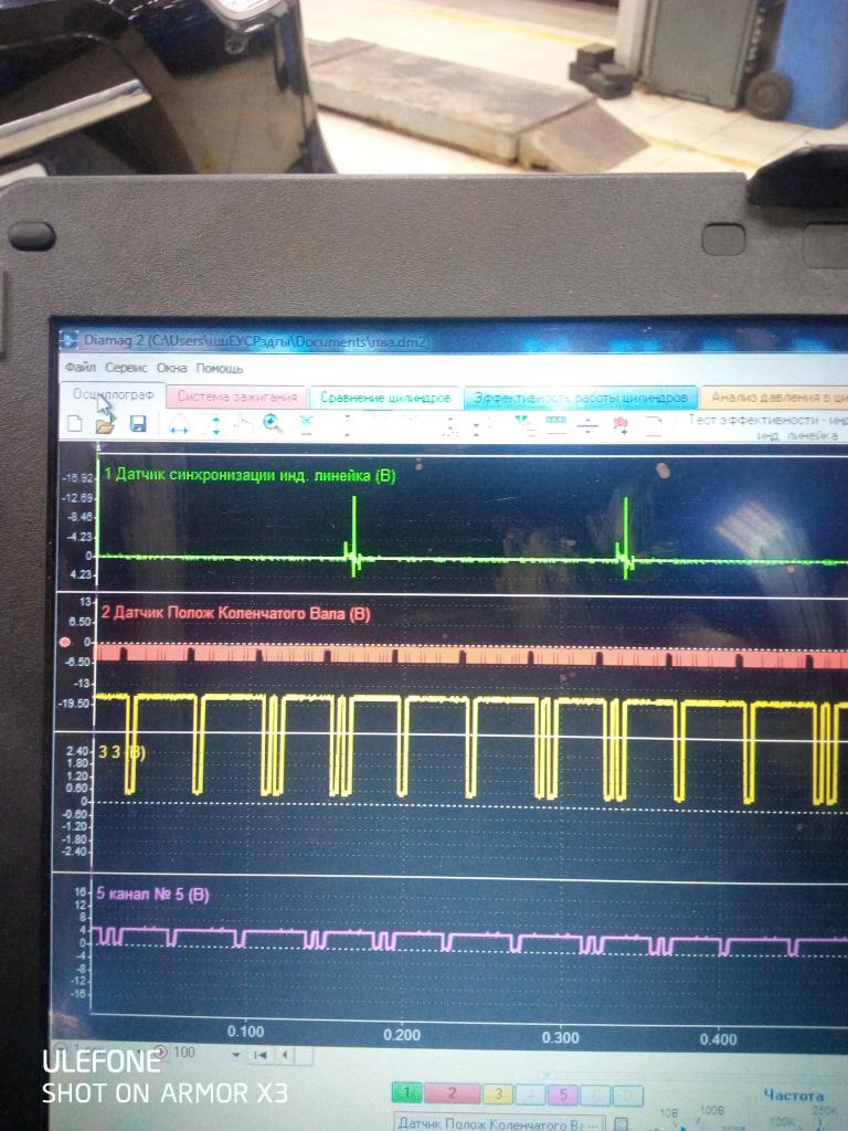

Сообщение serj88 » 07 сен 2020, 03:24
Не могу провести тест эффективности цилиндров . Если переворачиваю сигнал колена (инверсией) то проходит но с ошибкой что делаю не так ?

Сообщение Р-Дизель » 07 сен 2020, 03:43
Делай нормальную синхру, не линейкой, а прищепкой.

Сообщение Alex_DFX » 07 сен 2020, 12:44
serj88 писал(а):Не могу провести тест эффективности цилиндров . Если переворачиваю сигнал колена (инверсией) то проходит но с ошибкой что делаю не так ?
Файлы в студию

Сообщение nikita rus » 17 окт 2020, 20:39
https://yadi.sk/d/S2khUtTTl3zvHw
Всем привет! Приобрел мотортестер. Не пинайте сильно, не могу разобраться с тестом, почему когда я запускаю двигатель осцилограмма отоброжается правильно но через 2 секунды начинается какая то ересь. Что нужно в настройках изменить, что бы такого не было? Выбираю как есть индуктивный датчкик коленвала.

Сообщение yunik » 17 окт 2020, 21:22
Возможно вы используете не своё ПО.
На форуме в профиле своего личного раздела, проверьте правильно ли указан серийный номер вашего мотор-тестера и отправьте запрос на обновление ПО.

Сообщение Said » 20 окт 2020, 20:06
Здравствуйте,почему я не могу сделать скрипт CSS пишет-
Неустойчивый сигнал синхронизации(искры).
Попробуйте выделить другой осциллограммы начиная с холостого хода!
Обнаружено недостаточное количество импульсов синхронизации(искр).
Синхронизацию на 4 канале ставил прищепкой,смотрел на нескольких машин везде пишет это,еще не могу сделать скрипт PX.Подскажите что делать?

Сообщение Varnak » 21 окт 2020, 05:06
Для начала постарайтесь сделать всё исключительно в соответствии с методикой проведения тестов которая содержится в программе. ( Помощь, Помощь F1, Методика проведения тестов.) А затем, если не получится, детально опишите как и что вы делаете.

Сообщение yunik » 25 дек 2020, 16:08
DrSergeich писал(а):У меня такая же хрень, как вылечить?
На такие вопросы вы можете не дождаться ответов, без пояснений, файлов, скриншотов !
И потом, вы же вроде завели тему с ссылкой на файл осциллограммы теста, по которому видно что проблема в отсутствии сигнала с ДПКВ (СИГНАЛА НЕТ). Уровень сигнала который вы видите по осциллограмме настолько низкий (0.009 Вольт) что подвержен влиянию "помех", программе не получилось его нормально "отработать".
Если вы сделали новые осциллограммы и по ним так же не получается провести тест ЭРЦ, пишите об этом в продолжение вашей темы с пояснениями и ссылками на файлы, так будет быстрее вам помощь разобраться.
