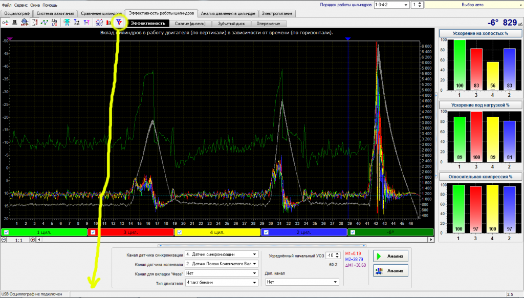

Сообщение Alex_DFX » 30 дек 2022, 02:28
Хотя вот выявил недочёт. При наведении курсора мыши на кнопку, не появляется для неё аннотация внизу. При её нажатии никаких изменений не заметил.В др вкладках она обозначается как Показать значения под маркерами, она же включает режим измерения вертикальными маркерами. Так и должно быть?
