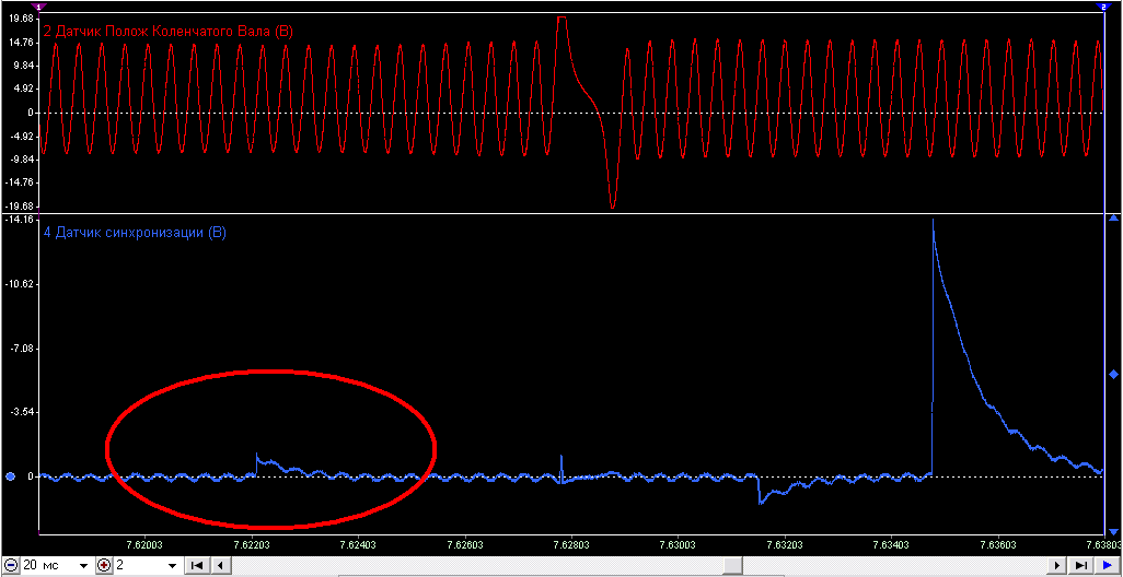

Сообщение Андрей21 » 24 май 2018, 16:08
ДПКВ вроде не при чем... Скачал еще раз "Нива2.rar." и на разгазовке обнаружил, кроме наводок с ДПКВ, на МПЦ вот тот всплеск в красном кружочке. Если сюда добавить те уступы по ВВ что я выкладывал выше, то не может ли все это быть результатом утечек/внутреннего пробоя между катушками? :?
Осцилки бы еще поснимать....

Сообщение Dicar » 26 май 2018, 01:39
Андрей21 писал(а):ДПКВ вроде не при чем... Скачал еще раз "Нива2.rar." и на разгазовке обнаружил, кроме наводок с ДПКВ, на МПЦ вот тот всплеск в красном кружочке. Если сюда добавить те уступы по ВВ что я выкладывал выше, то не может ли все это быть результатом утечек/внутреннего пробоя между катушками? :?
Если бы была возможность поснимал бы, катушку я подкидывал другую...Ничего не менялось. Блоки управления подкидывал, был у меня январь 7.2 под длинную ниву 1.8 типо, прошивка с чиптюнера взята, на нем вроде более менее работало... Снял со своей нивы, бош 797 как и той нивы, петрушка такая же... Вот я то и подзавис.
