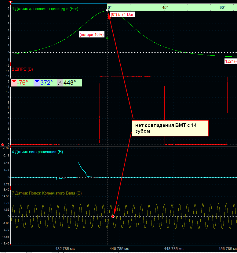

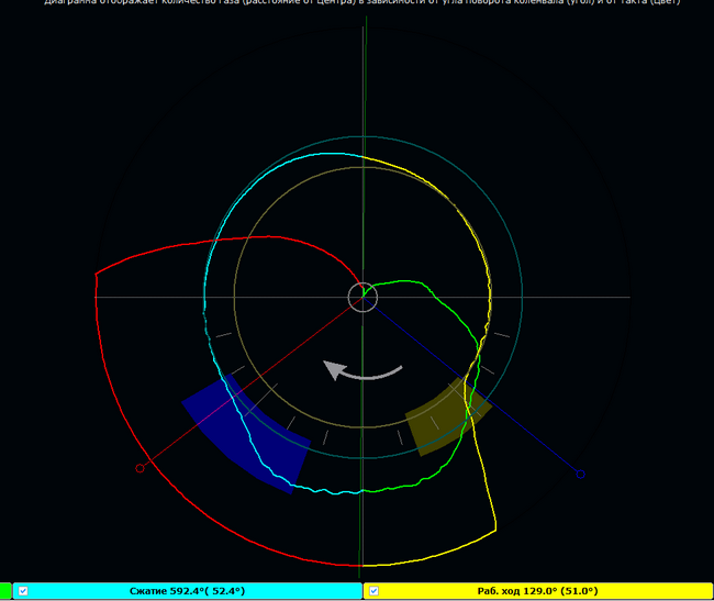

Фаза перекрытия не попадает в зону I (vvti) и похоже выпуск рано открывается.

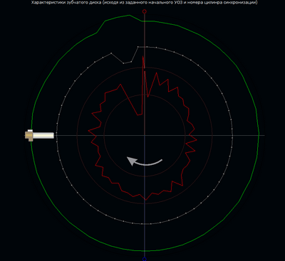

Так же ВМТ по ДД не совпадает со спадом 14 зуба ДПКВ. Какая именно здесь причина?

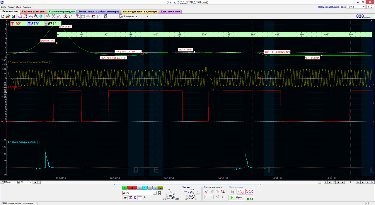

Фазовращатель при этом работает, т.е. впускной распредвал поворачивается в раннюю сторону при нагрузке на двигатель. (файл ниже)
Авто себя ведёт якобы нормально. Т.е. я не знаю должно-ли оно работать лучше.

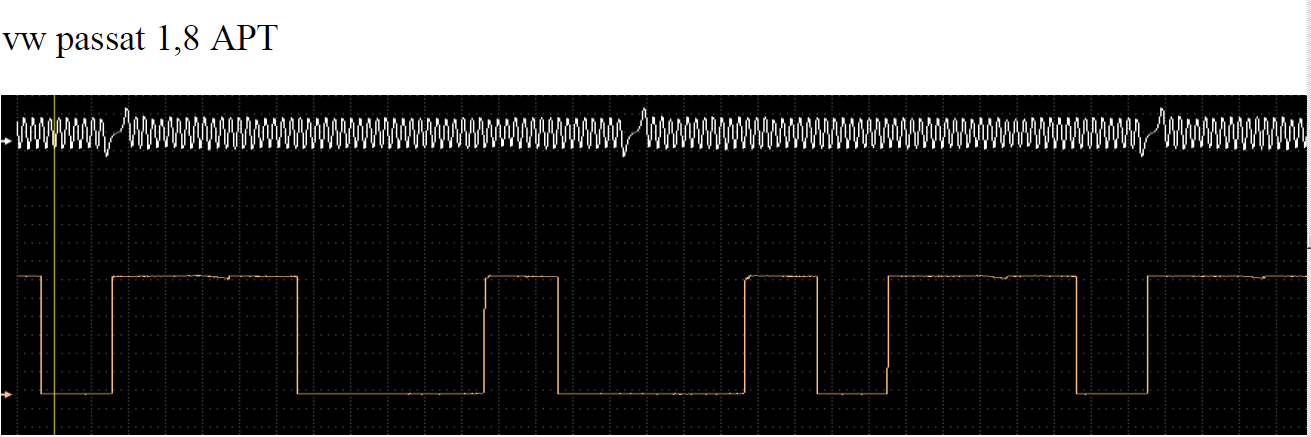

вот с двигателя APT, такая же как у вас, только у вас сигнал ДПКВ инвертирован. так что если сдвинуты валы, то сразу оба.

если сигнал перевернуть, то спад 14-го зуба не совпадает совсем чуть-чуть.

Получается что один Выпуск рано стоит...))). Впуск по моему в норме.

А что же с 14 зубом? Почему не совпадает? Разница даже меньше зуба, 4 градуса. Может из-за кривого маркерного диска?

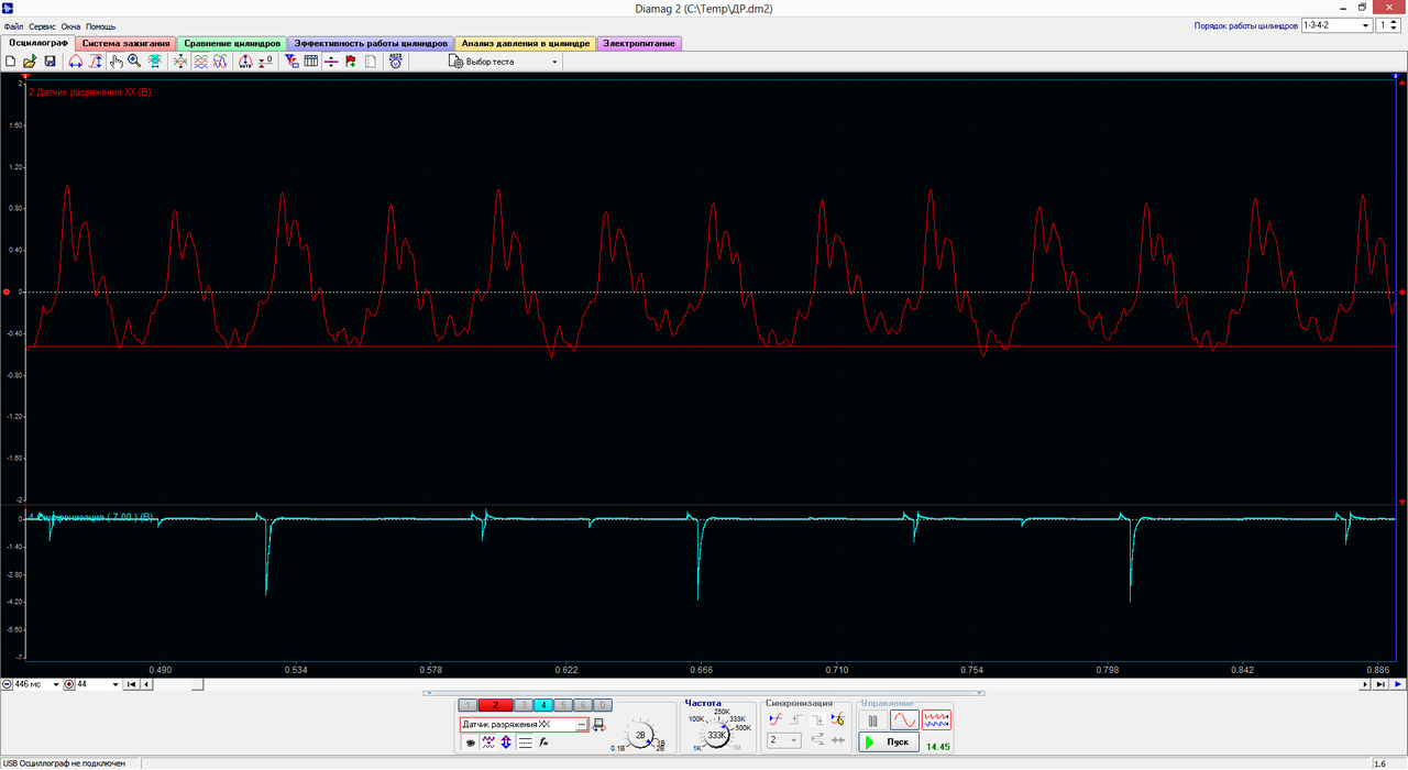

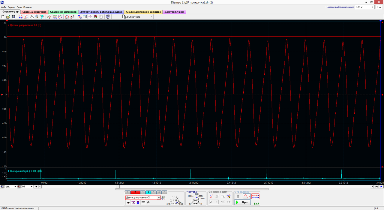

И по ДР какая-то лажа, бег с препятствиями. Разный вакуум на разных тактах и пики закрытия выпускных клапанов разные.
https://yadi.sk/d/C3NVEMUhrZoqC
Re: VW Passat B5 1.8 ARG 2000 г. Фазы ГРМ
Сообщение frompmr » 09 май 2016, 05:50
ДР прокрутка. https://yadi.sk/d/SjZNzF9CrZqrp

Сообщение Виджар » 09 май 2016, 08:51
Ну а почему не совпадает ВМТ??? По моему четко все совпадает с 14 зубом. Насчет ДР прокрутка....а компрессию мерял? Если там компенсаторы, попробовать залить долговременную промывку системы смазки....часто помогает. Или гидрики поменять, клапана притереть...)). Но думаю будет так ездить, пока окончательно не накроется.

Сообщение frompmr » 09 май 2016, 09:37
Виджар писал(а):Ну а почему не совпадает ВМТ??? По моему четко все совпадает с 14 зубом.
Не понял, как это ВМТ совпадает с 14 зубом? В том файле, что я выложил как раз-таки и не совпадает. http://www.diamag-osc.com/forum/download/file.php?id=7994
Почему у нас нестыковка не пойму?
