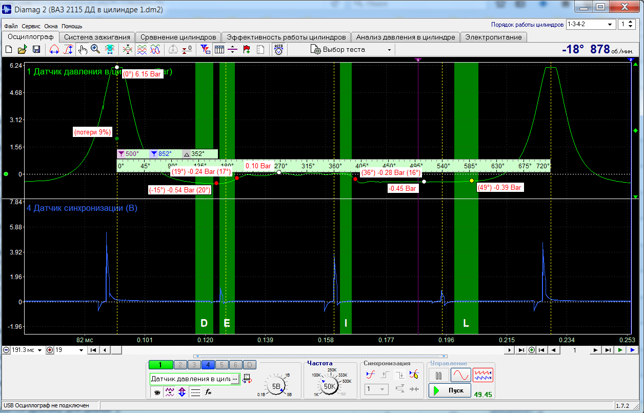

Сообщение valter63 » 06 окт 2017, 00:34
Помогите пожалуйста начинающему ВАЗ 2115 кое как снял осцилку ДД можете прокомментировать состояние двигателя,где можно почитать про анализ осцил,меня смущает обрезание вершинок в ВМТ что это ,красные точки ,что означает,пожалуйста если не трудно помогите разобщаться.Файл вылаживаю.https://yadi.sk/d/ztokEXM43NVn5T

Сообщение Alex_42 » 06 окт 2017, 00:50
valter63 писал(а):Помогите пожалуйста начинающему ВАЗ 2115 кое как снял осцилку ДД можете прокомментировать состояние двигателя,где можно почитать про анализ осцил,меня смущает обрезание вершинок в ВМТ что это ,красные точки ,что означает,пожалуйста если не трудно помогите разобщаться.Файл вылаживаю.https://yadi.sk/d/ztokEXM43NVn5T
http://injectorservice.com.ua/diagnostics.php#0

Сообщение valter63 » 06 окт 2017, 01:33
Понял буду изучать ,спасибо ,ну а всё таки пока буду изучать может кто скажет по снятой осцики.

Сообщение Виджар » 06 окт 2017, 02:38
Привет. Так же в самой программе Диамаг можно нажать вверху Помощь, и почитать...
По осцилке...распредвал стоит поздно. Метки не на месте...

Сообщение Мастеровой » 06 окт 2017, 03:26
Ориентировочно на 2 зуба не совпадает...

Сообщение AleksMozdok » 06 окт 2017, 03:47
Сколько градусов открытие выпуска?сижу с телефона не могу открыть осцил.

Сообщение Zester » 06 окт 2017, 04:21
AleksMozdok писал(а):Сколько градусов открытие выпуска?сижу с телефона не могу открыть осцил.
165(-15) примерно ,около 2-х зубов по феншую!

Сообщение AleksMozdok » 06 окт 2017, 04:32
Ого :shock: однозначно

Сообщение valter63 » 06 окт 2017, 05:17
А вершинки почему срезаны или это ДД ограничения по давлению?

Сообщение AleksMozdok » 06 окт 2017, 05:28
valter63 писал(а):А вершинки почему срезаны или это ДД ограничения по давлению?
Датчик расчитан на 7 атм.если выше может подсос воздуха
